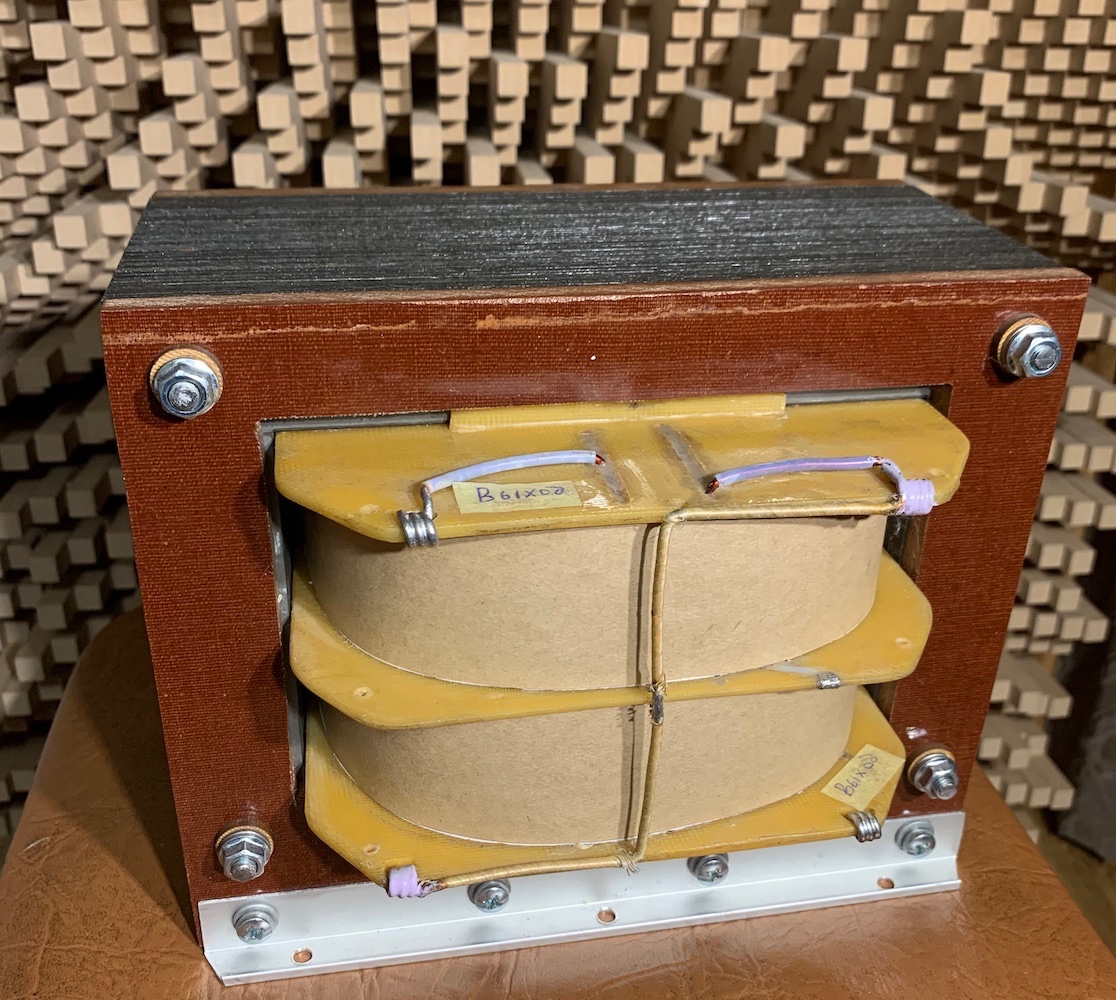

Мне давно уже сделали корпус для трансформатора от @ДимДимыч, надо было только его забрать. Сегодня забрал, установил.
И энергия с динамикой появилась! Мне стало возможно слушать музыку! (Хоть и без былого восторга) Но звук всё равно хуже, чем был две недели назад без трансформатора. Гудение на паузе осталось. Попытаюсь из этого сделать какие-то выводы. Кто мне поможет и объяснит?
Что делает этот аудиофильский трансформатор? Он делает гальваническую развязку общей сети питания и питания моей аудиотехники, убирая шумы и “постоянку” (смещение синусоиды вверх или вниз).
Что он не может делать? Он не может регулировать выходное напряжение и он не может повлиять на форму синусоиды сети питания (они соответствуют входящим).
Т.е. трансформатор всё-таки решил часть проблем, но не все.

На фото обычный РТ от Димыча .Если у Вас в сети 210-215 В и на входе этого трансформатора-столько же будет на выходе.В Вашем случае просадки напряжения этот РТ не сможет улучшить работу лампового усилителя.

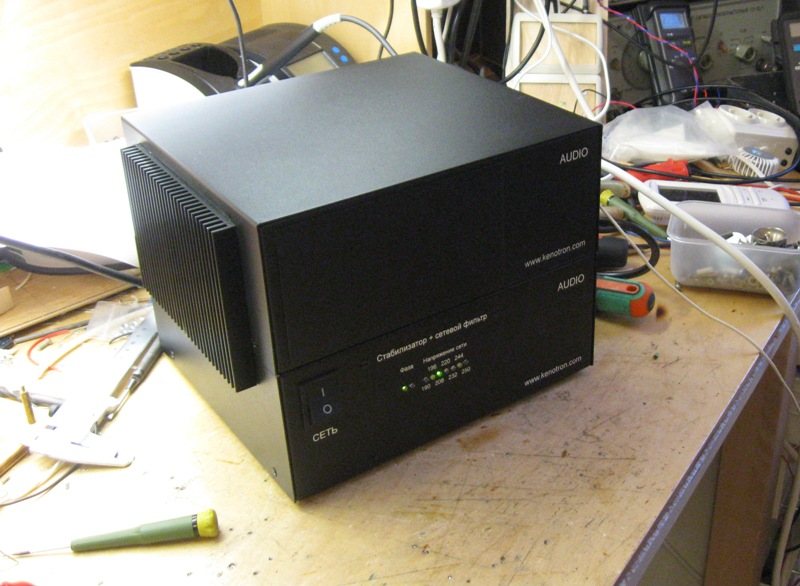

приобрести стабилизатор напряжения, включить после стабилизатора  имеющийся у Вас разделительный транс.

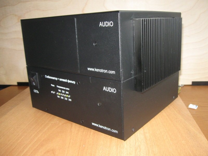

Лет 6-7назад покупал для проб и стабилизации напряжения На Аудио Портале сетевой фильтр-стабилизатор (регенератор) от Владимира Тимофеева.
По межгосударственному  стандарту  ГОСТ 29322-2014 (IEC 60038:2009), сетевое напряжение должно составлять  230  В ±10 % при частоте 50 ±0,2 Гц. Т.е. стандарт допускает в сети минимум 207 В.
Если звучание  Вашего  усилителя деградирует при 210 - 223 Вольтах - значит он спроектирован неверно. Поэтому ищите подходящий стабилизатор сети.

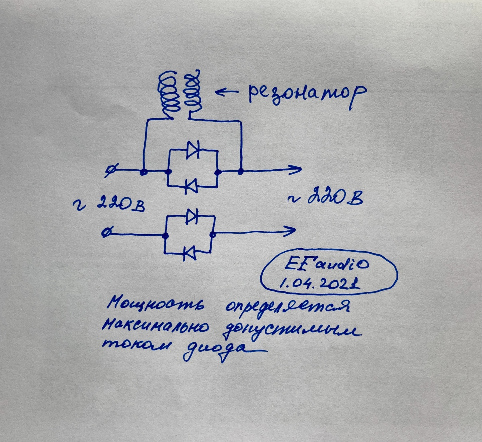

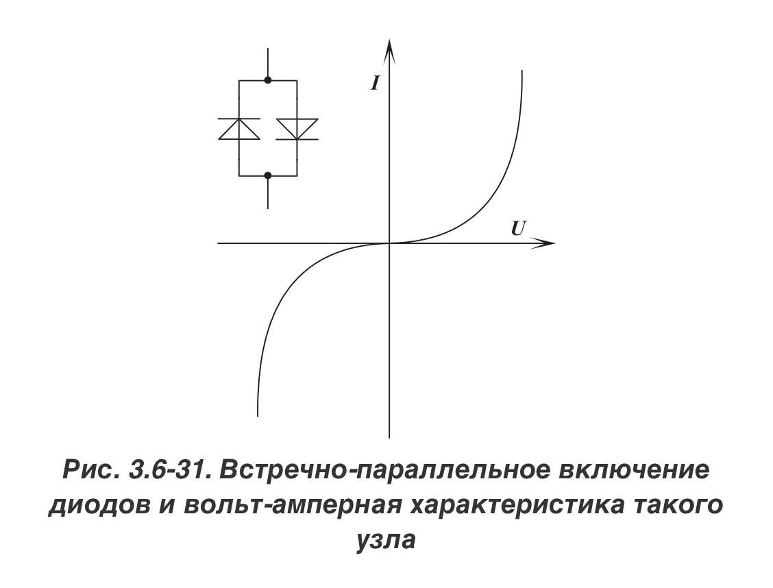

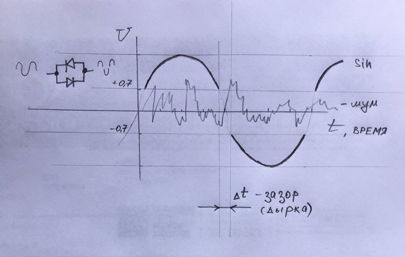

Альтернатива разделительному трансформатору - это диодный разделитель. Нетрадиционный и очень доступный способ очищения питания.  Использую его уже более года. Отсекает шум по питанию, что сразу улучшает пространственные характеристики звуковых образов.
Демо ролик:
Возможно, что лампа - это действительно отдельная головная боль в т.ч. и с напряжением. У меня вроде бы достаточно неплохие обе системы. Но не ламповые. Одна в московской “хрущёвке”, без выделенной линии, при этом… Вторая -   на даче, где с напряжением тоже.. далеко не всегда всё в порядке… особенно когда соседи начинают одновременно электротримером траву косить, дрова электропилой пилить и ещё что-то там делать… а уж если кто сварку варганит… туши свет (в прямом смысле…). В какой-то момент, года три назад, случился вообще коллапс и сгорел стабилизатор Энергия… а с ним - подключённый к нему напрямую понижающий трансформатор для CD источника…
Сейчас и там и там по Штилю. Причём один на 220 даже. Второй на 230. Менял их местами - разницы  не услышал. Да, многие истинные ценители-аудиофилы говорят, что это не “аудиофильский” стабилизатор. У меня  нет денег на аудиофильский за 200 тр. Поэтому, какой есть. Меня звук сейчас вполне везде устраивает.
Демо ролик это красиво. А где сам диодный разделитель и шо это таке?
Он мал размером и весом. Не в пример разделительного трансформатора
