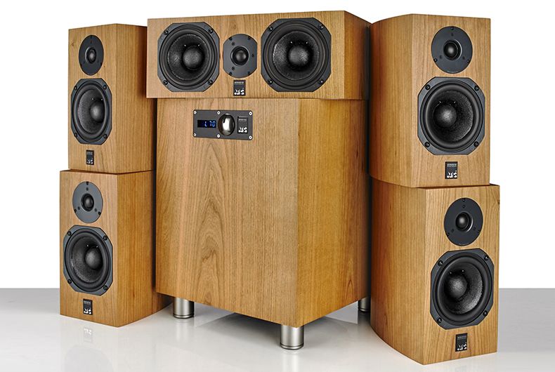

Я вам дал ссылку практически на лучший комплект акустики для 5.1 в вашем бюджете. Она не легкая, впрочем как и PMC. Чтобы она нормально играла нужно не менее 100 ватт на канал, лучше 150. 850-й Аркам ее потянет. Anthem - не знаю не слушал.
Хороший комплект акустики + приличный мощный ресивер почти равны вашему бюджету, поэтому возможно временно придется обойтись самыми простыми кабелями

Понял. Спасибо) Попробую изучить данный комплект.
