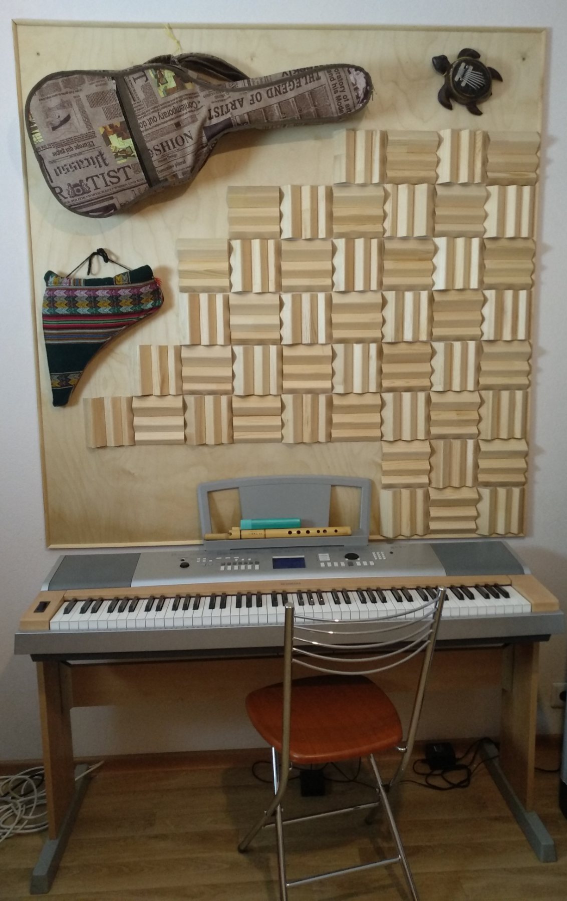

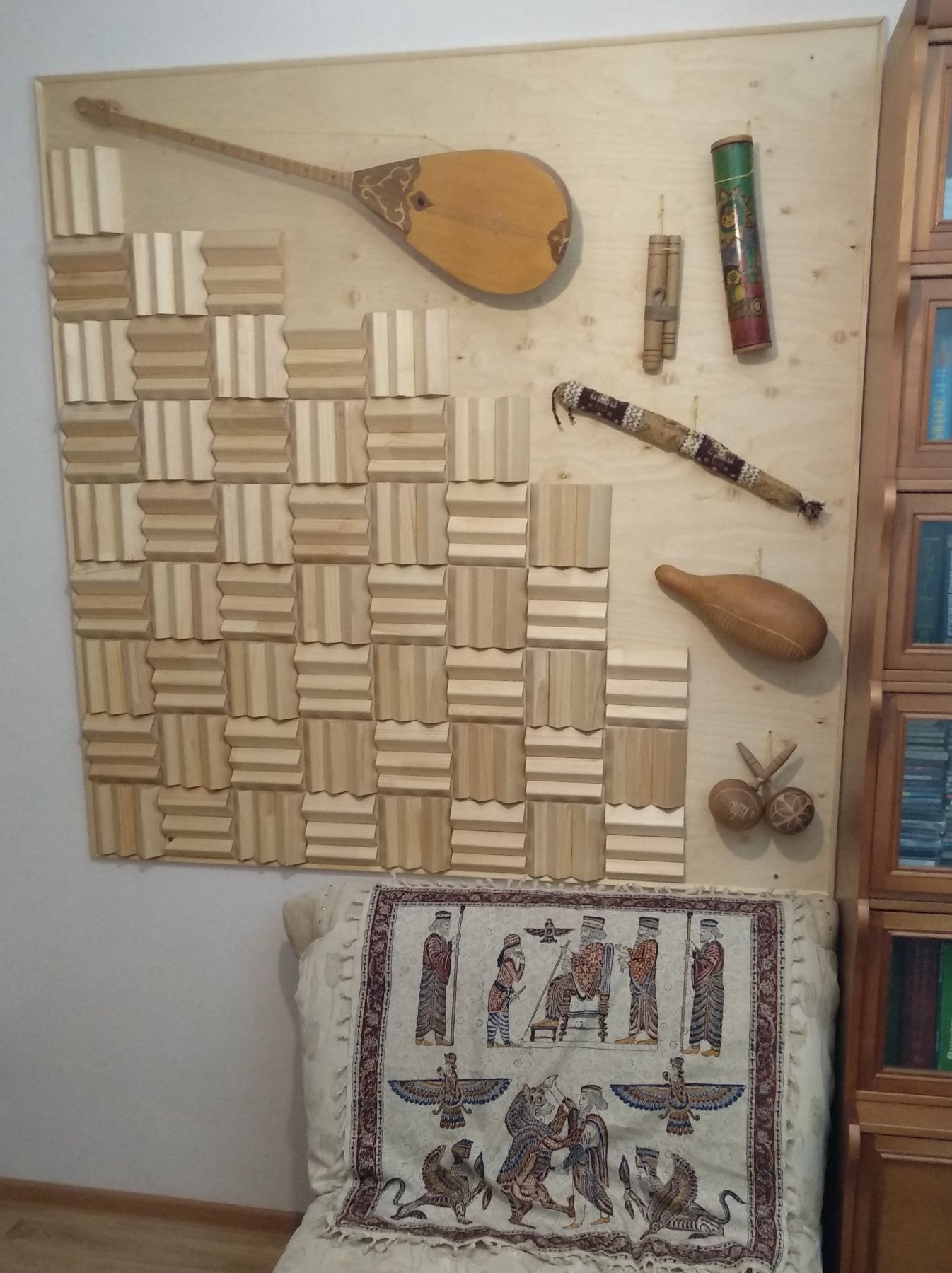

Давно хотел совместить приятное с полезным. Из зарубежных поездок собралась небольшая коллекция музыкальных инструментов. Одновременно была необходимость поработать над первичными отражениями боковых стен в новой КДП.
Два листа фанеры, несколько штапиков, уголки 30, 40 и 50 мм.
Уголки напилил по 15 см, сложил в квадратно-гнездовую конструкцию и приклеил обычным столярным клеем.
Покрыл тунговым маслом Borma.
Ну и прикрепил музыкальные инструменты (еще не все), которые, собственно, также будут играть роль рассеивателей-поглотителей.

Ну, у меня как раз и задумана была комбинация произвольных с непроизвольными default_smile.png
При желании можно менять степень поглощения-отражения.
Можно и произвольней. И покрупнее и больше
Можно. Но я считал на диапазон частот по грани уголков, чтобы хоть как-то предсказуемо было.
Я бы сделал полноценные диффузоры, но задача стояла, чтобы толщина не слишком большая была. И чтобы было геометрично - лаконично.

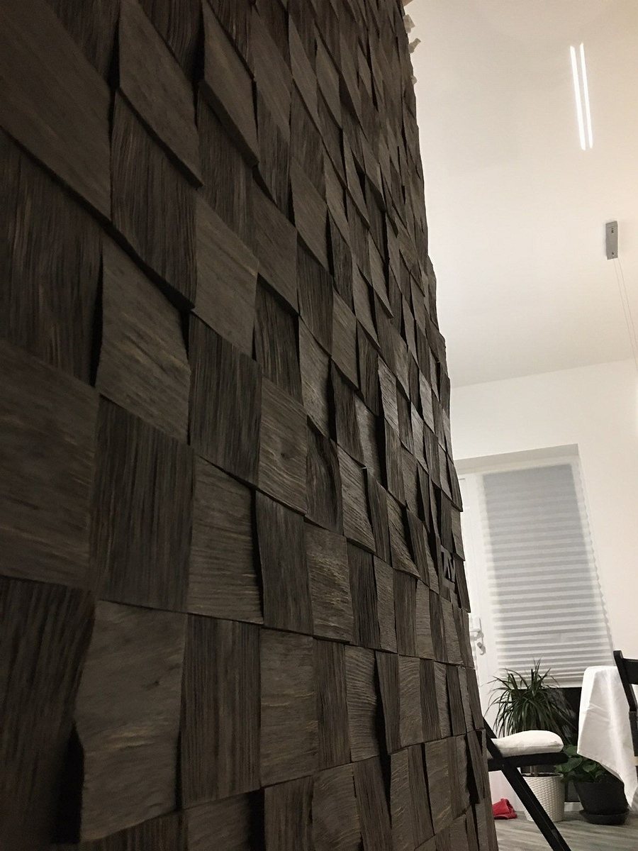

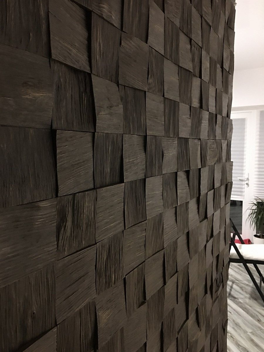

Нашел вот такие чудесные вещи в интернете.Это чисто дизайнерская штука, о звуке при создании не думали.
Как думаете, как это скажется на звук? Красиво, блин.С удовольствием повесил бы такую панель у себя дома.
Для начала понять, что рассеивает. А что поглощает. Предположу, что ВЧ рубит.
Симпатично. Но конкретно такая конструкция слабо рассеивает ВЧ, т.к. большие площади параллельно стене. Углами вверх было бы лучше. И, возможно, даже красивее.

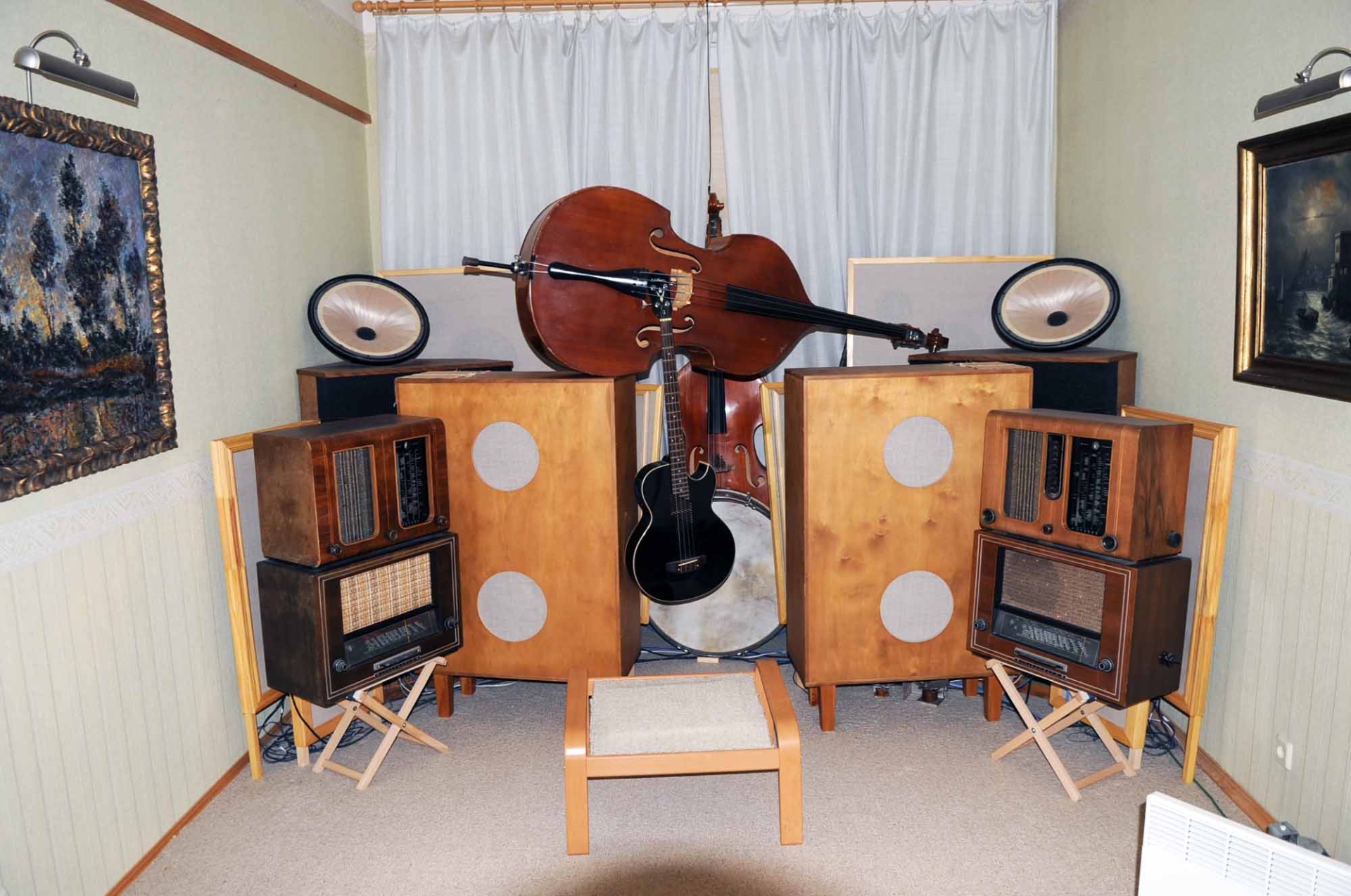

Приходилось слушать вот такую систему. Было интересно

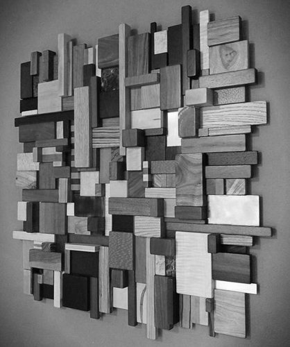

Вот ещё посмейтесь. Товарищ сделал себе. Но просто в виде декора. Пилим-колем-колеруем.
Точно даст свой оригинальный  звук…и ведь никто не сможет его повторить. default_smile.png
И то и другое.
