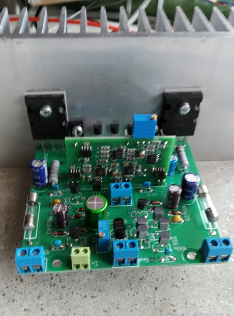

Тестовый стенд

Запланирован прототип мощностью около 300 Вт и микродинамикой А класса.
