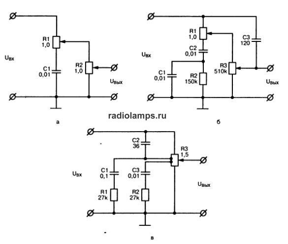

Такие схемы (тонкомпенсация, рег. тембра..) применялись в приемникх прошлого века и любительских конструкциях, к Hi- End, отношения не имеют, сейчас не применяются. Хотя в Hi-Fi усилителях кнопка тонкомпенсации, встречалась.
