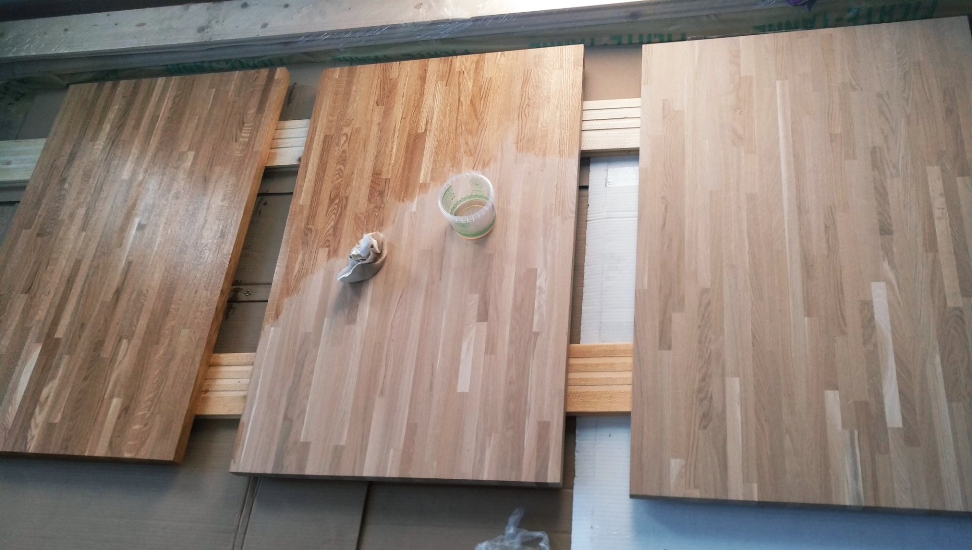

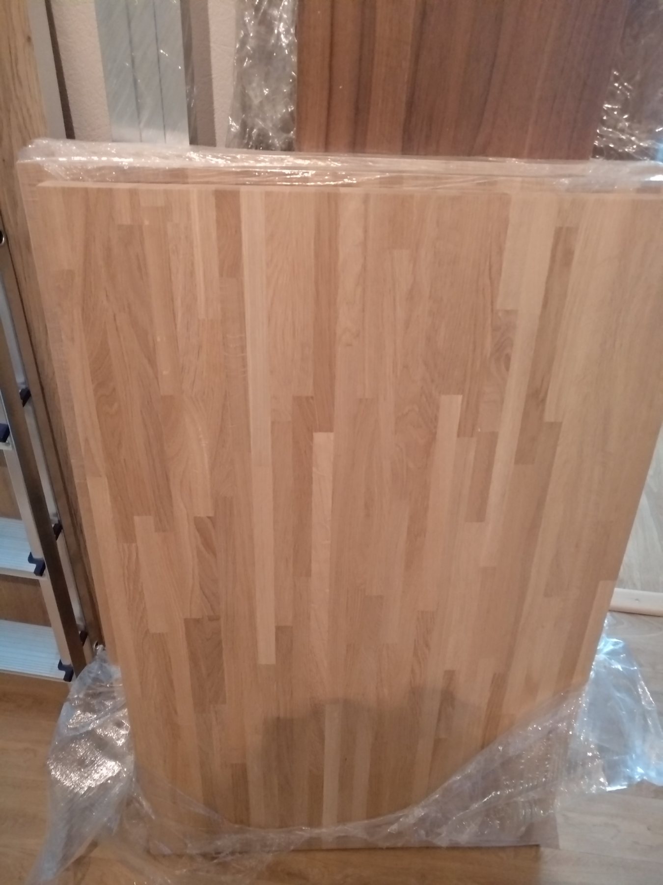

Прибыли столешницы. Уже шлифованные под масло 150-м зерном.

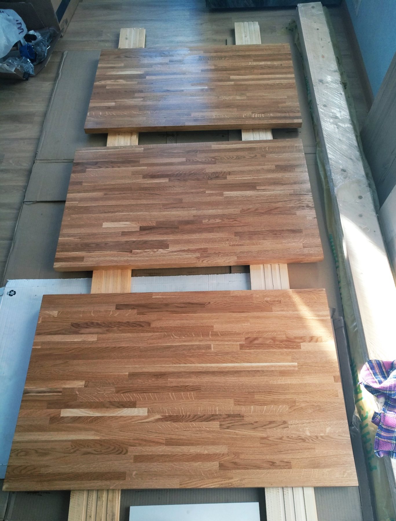

Сегодня планирую покрыть грунтовочным слоем масла.
А вот и покрывать начал. Разложил столешницы на кухне, разбавил масло растворителем Solvoil 04 в пропорции 70/30 и хлопчатобумажной тряпочкой растер.
Дуб напитывается, набирает контрастный теплый колор. Приятно с деревом работать default_smile.png
Запах масла присутствует, но даже чувствительная к запахам супруга сказала, что вполне терпимо.

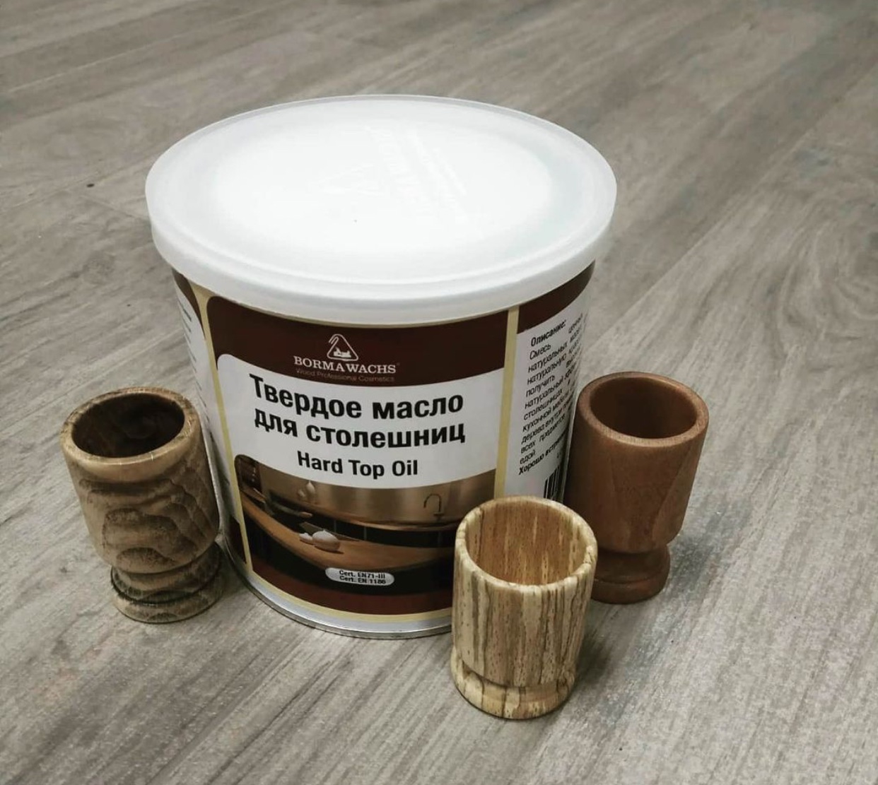

Hard top oil - это смесь модифицированных натуральных масел. Материал подчеркивает натуральную красоту древесины, позволяет получить прозрачное финишное покрытие с натуральным эффектом на кухонных поверхностях и мебели. Его специальная формула гарантирует устойчивость к царапинам и пятнам (вода, спирты, кофе, фруктовые соки и т.д.). Материал прост в уходе и реставрации. Материал разработан в соответствии с нормами EN71-III, не содержит потенциально опасные субстанции.
Оно самое. Им и покрыл столешницу.

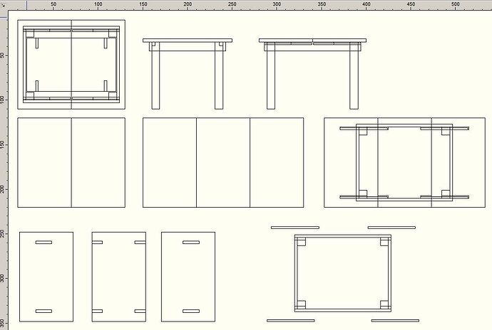

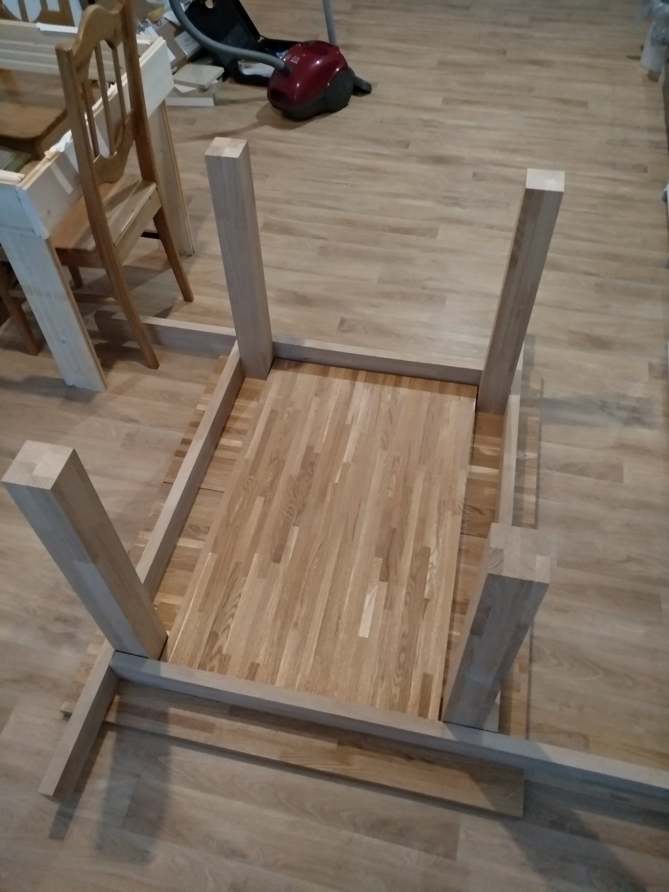

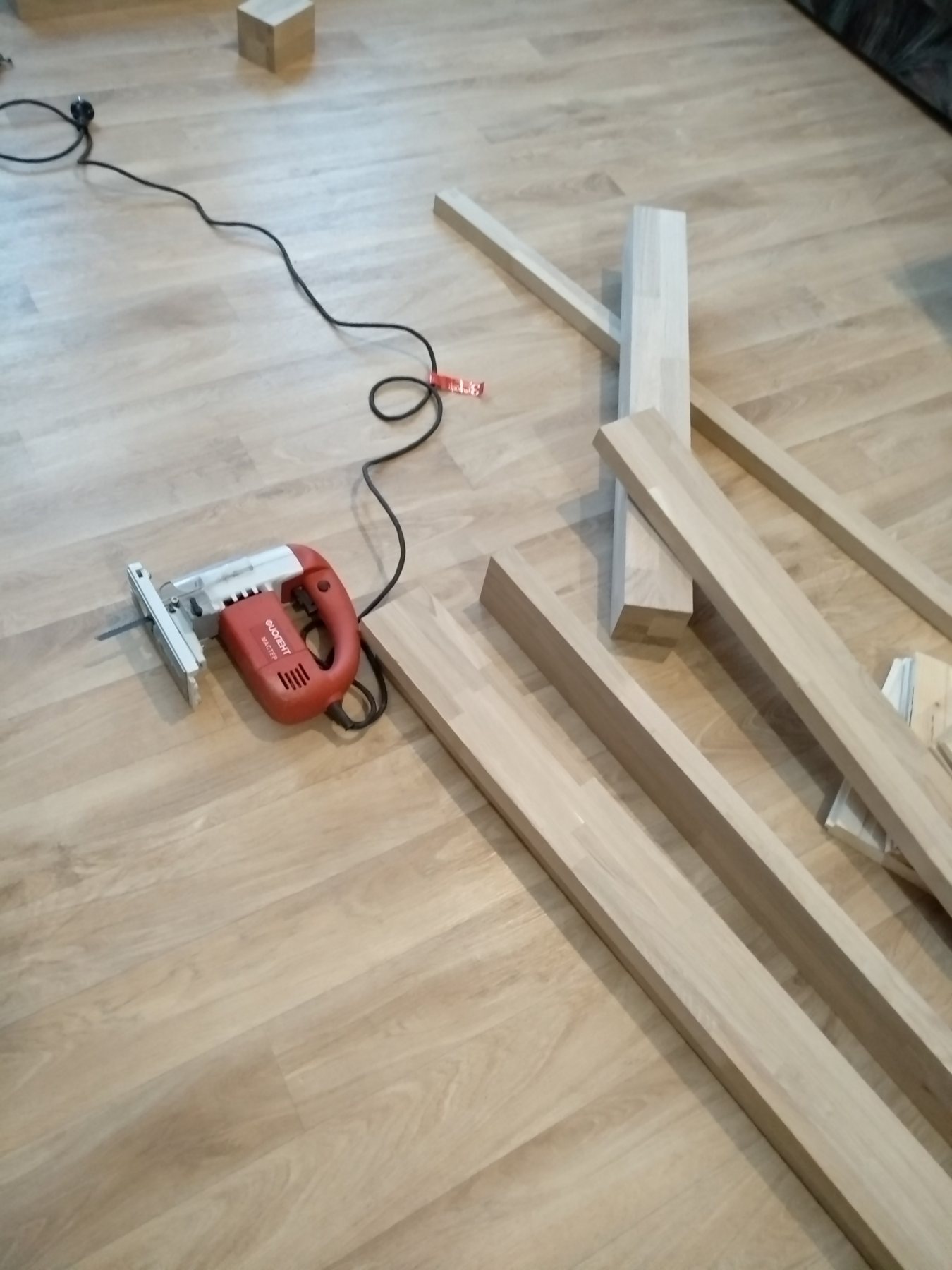

Вчера пришли ножки - 8*8*72 см и еще кусок столешницы из которой я прямо сейчас электролобзиком выпиливаю детали для подстолья.

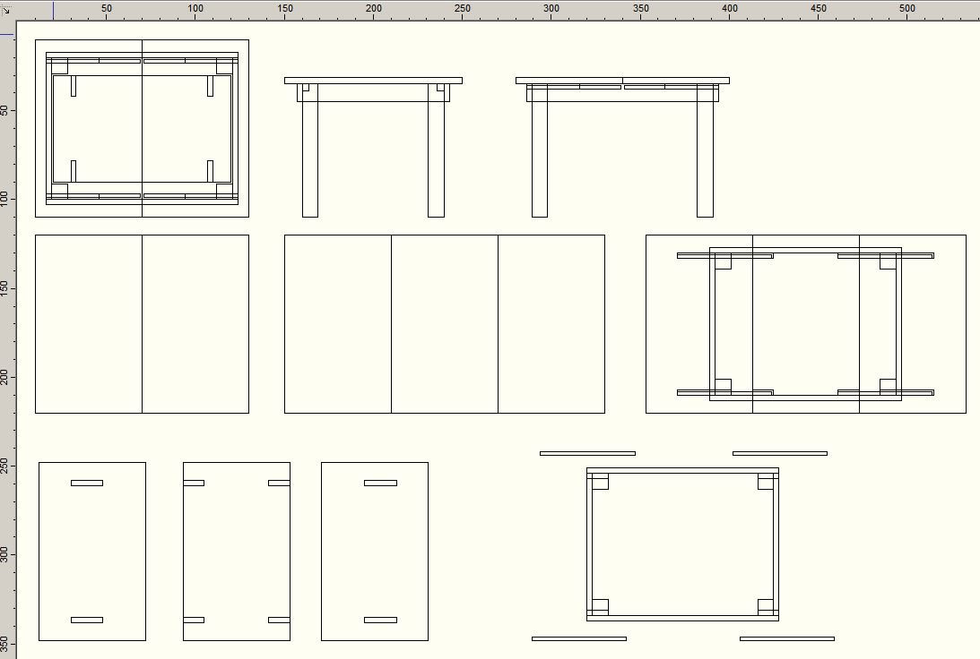

Примерка для проверки расчетов в чертеже.

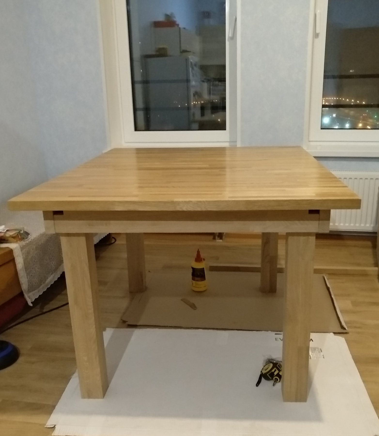

Собрал подстолье, примерил столешницу. Осталось дождаться, пока склеится, скрепить для надежности уголками, пошкурить и масло нанести.
Затем нарезать и закрепить алюминиевый профиль - и готово.
Сказал супруге, что античные мотивы напоминает default_smile.png Она - золотое сечение? Проверил, действительно оказалось, что высота с шириной соответствуют этой классической пропорции. А также толщина ножки высоте столешницы с подстольем. Получилось случайно default_smile.png
Смотрится гармонично.
