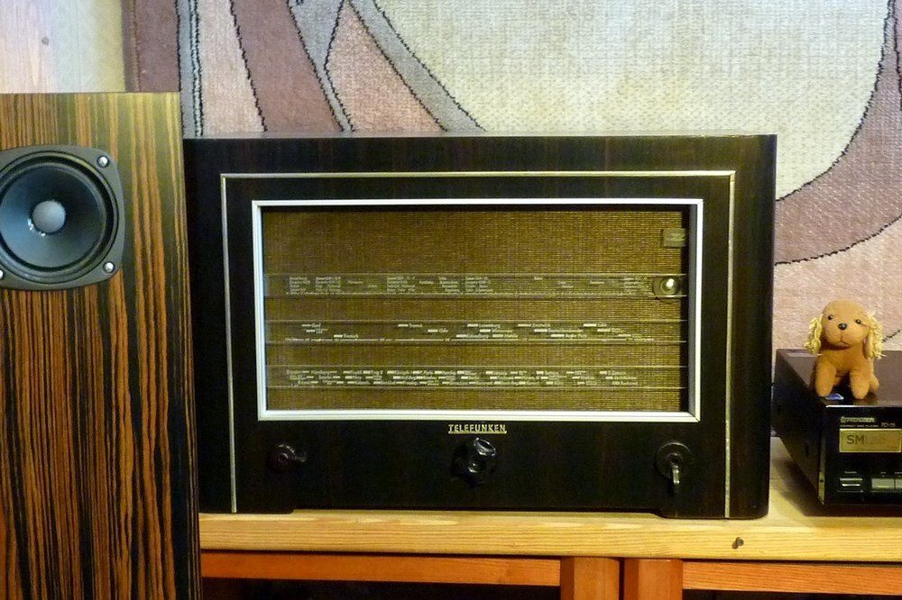

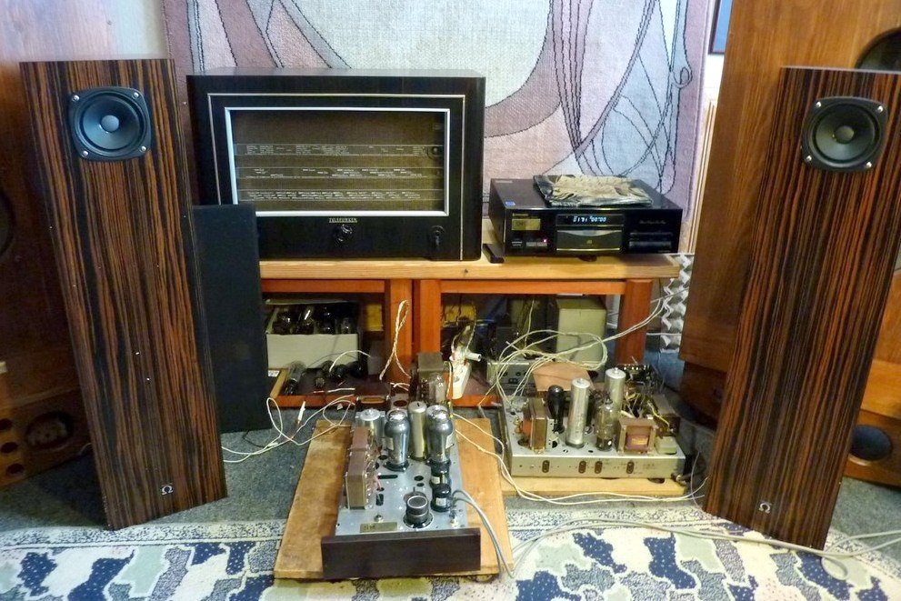

  • Акустич. системы , желательно иметь безкроссоверного типа -   Омега , Рендеки , Клангфилм , Телефункен и прочее , но в идеале в открытом оформлении , типа ящика без задней стенки или щита.  Остальные оформления , имхо, мало приспособленны (кроме рупоров , как ни странно)  к воспроизведению на малой громкости.  Особенно ""тупят “” т.н. компресионные АС , имеющие закрытые корпуса или с ФИ , где внутри много звукопоглотителя … и на малой громкости такие АС , как правило , любят отдохнуть.
На фото : слева  -АС Омега на 5 “” ШП  с диффузором из конопли .  На малой громкости звучат просто феноменально -в силу своего высочайшего разрешения .
