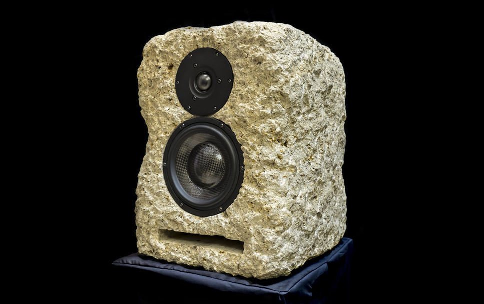

Лучше рассмотрите такой вариант - шарик из цельного куска мрамора. Мрамор - достаточно мягкий камень, хорошо обрабатывается.

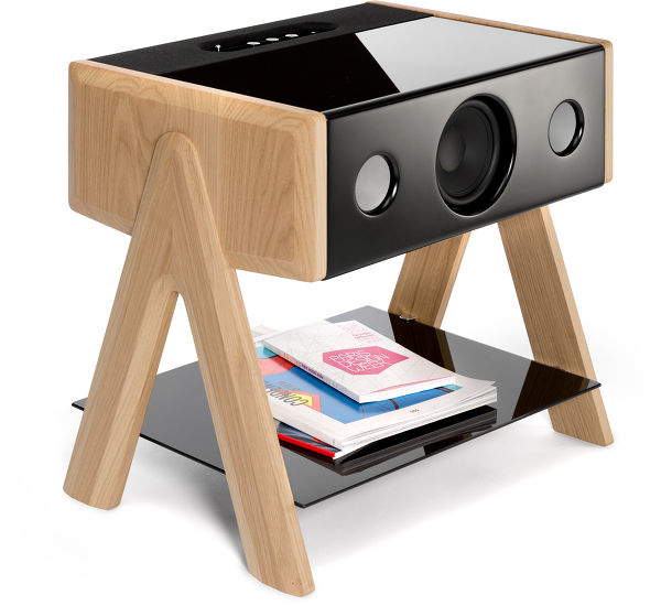

Хочу сделать что-то типа Le boite cube. Не получается описание подгрузить.
Вот текстом:
TECHNICAL DATASHEET
Description : Bluetooth® 4.0 Apt-X® (HD) wireless speaker,
auxiliary Mini-Jack, RCA and Optical input (DAC 24 bits, TV, Box,
optically compatible turntables)
Power : 100 watts RMS 8 ohms (Class D, DSP, 2.1, 1 x50 watts +
2 x 25 watts)
Components :
Exclusive La Boite concept speakers
1 x 13 cm double bass reflex Woofer with aluminum cone
2 x 8cm full range rear speakers (Wide Sound 2.0® patented) +
internal reflectors
2 x 6cm aluminum bass reflex vent ports
Dimensions : h x w x d: 47 x 49 x 35cm

Там цельный слэб и вес конструкции под полтонны наверное. Мне интересно сделать более изящное решение.

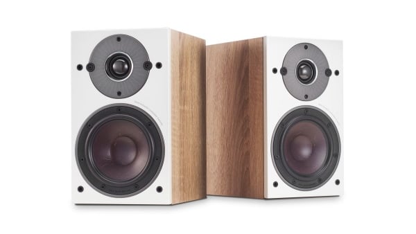

Возможно, вам будет проще купить что-то готовое и запихать в этот мраморный композит. Какую-нибудь Dynaudio Music 7 или что там сейчас лучше есть.

Можно купить готовые 2х цветные полочники. Обклеить боковины мрамором. Подключить к усилителю с bluetooth. Получите предсказуемый результат.

Прототип у ТСа есть уже, семейная стереотабуретка Le boite cube за косарь евро, 1 нч 5" и пара 3" шириков, с 3канальным процессорным усилением.

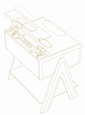

“A natural and immersive sound thanks to the reflection of the sound of the rear speakers on their own internal reflectors.
Developed in our R & D lab, this patented technology allows for both expanded stereophony regardless of the position of the speaker in the room and an immersion and sound stability unmatched”. Ефимов всякое такое любит))

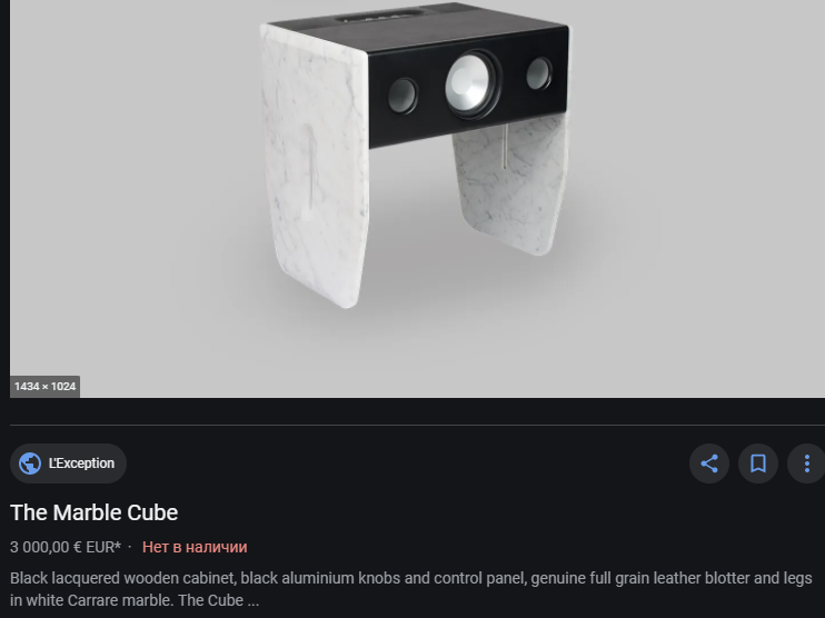

На натуральных мраморных ногах:
