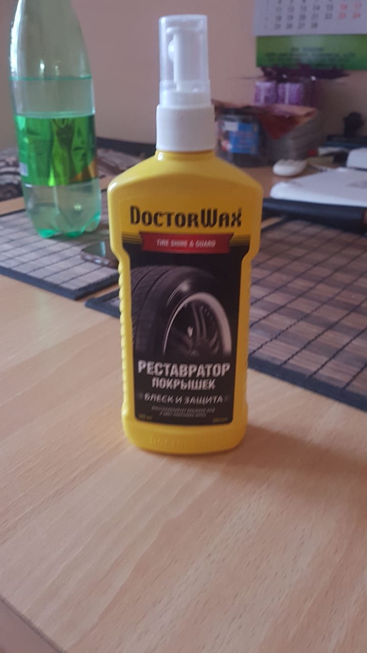

Я как-то был упоминал о двух “секретных” технологиях , улучшающих звук , особливо в БАСАХ , так вот - однa из них вот такая пропитка для резиновых подвесов СЧ и НЧ динамиков ! Я у себя проверил , на СЧ - SB ACOUSTICS Satori MW16p-4 и НЧ - Seas Excel E0046008S (W26FX002) , обработал недавно уже второй раз - обработка делается не чаще раза в год !
Вот видео и фотка !
https://www.drive2.ru/l/3207211/

Собственно , мне рассказал об этой пропитке Слава , - автор моей акустики и посоветовал попробовать , я не нашёл её в Европе , она мне кажется выпускается в Украине , он мне прислал пузырёк , - там её надо совсем немного для аккуратного нанесения мягкой кисточкой на резиновые подвесы .
При чём , эффект улучшения детализации в серединке и особенно в проработке басов , слышно практически сразу после обработки и эффект достаточно стойкий , где-то через год с небольшим после первой обработки , когда кстати головкам было по три года , обработал второй раз , эффект улучшения есть , хотя и меньше , чем было в первый раз . И кстати , внешний вид резиновых подвесов становится как новый !

Надо только найти заветную бутылочку, хотя интернет как всегда рулит. Спасибо за фото, хоть понятно что искать.

По ссылке немного по другому бутылочка выглядит , но полагаю , что состав тот же !

Отдали как то мне Веговские колонки(дуршлаги). Стояли они четверть века без дела, одна рядом с батареей(аж корпус рассохся) и баса у нее не было, в отличии от “живой”. Открутил пластиковые морды, да, один подвес дубовый, как кирзовый сапог. Ну и валялся у меня восстановитель уплотнителей пластиковых окон, знакомый монтажник подогнал (фирмовый,  когда  еще окна заказывали здесь,а делали - ТАМ и ждали месяц). Набрызгал в крышечку, намазюкал кисточкой… К утру заиграл лучше “живого”, ну и его тож, намазюкал. Эффект был очень заметен.
