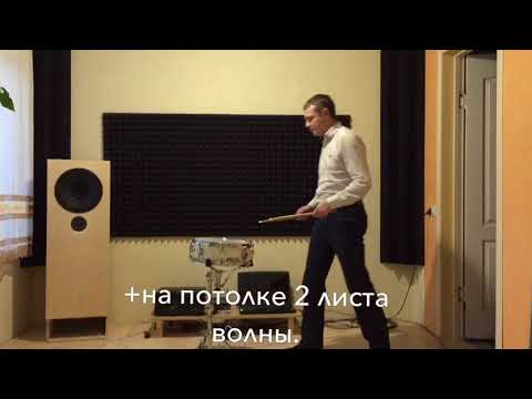

Звучание на разных стадиях акустической обработки помещения
Очень показательное видео, вам не кажется, господа? Особенно полезное для любителей апгрейдить усилители и колонки default_smile.png советчикам вложится в ‘понтовый’ усь и АС, чтоб “заиграло” - привет))
(с 1:17)

зачем писать такое, когда на видео вы разницу “до и после” собственными ушами слышите
А что за расчудесный эффект мы слышим «после»? Отсутствие порхающего эха в СЧ диапазоне (а заодно и отсутсвие полезной информации в виде естественных послезвучий сразу после атаки)? Ну прекрасно. Только разве проблемы помещения ограничиваются лишь этим фактором? default_smile.png Да и в своём рабочем диапазоне поролон одно лечит, а многое другое безнадежно калечит.
Слышно прекрасно, как бочка стала уродской и перекосило баланс. Так по другому и быть не могло, так как поролон не эффективен практически ниже 1500 гц. Итог: отсутствие эха и гулкая, неразборчивая середина и ниже. Это просто не профессионально. Вы хоть гляньте коэффициенты поглощения различных конструкций.

Ну вот зачем вы лжете? Лучше стало однозначно

Я вам скажу, чего слышно в вашем ролике и что такое вообще поролон: на вашем ролике полный дисбаланс верхней середины и верха, да остального диапазона. Верх затухает очень быстро, а ниже 1500герц диапазон продолжает ещё звучать.
когда вы повзрослеете и поймёте хотя бы на слух, что такое баланс частот и всей полосы, тогда будет о чем говорить. Для вашего понимания: оптимальный баланс получается, когда время затухания Reverberation Time равномерно во всем поле. а тут типичная ошибка новичка.
в вашем же ролике, вдобавок ко всему этому, ещё и акустика с очень узкой направленностью На вч. Когда она заиграет, баланс перекосит хуже некуда.
кстати, как думаете, почему в Москве и России огромная проблема найти хорошее помещение для записи бочки? default_wink.png потому что вот такие специалисты обклеят все и выходит полный каюк на записях.
Если вы уж взялись что-то рекомендовать, то возьмите за правило: начинают исправлять с наибольших проблем - это НЧ. Там RT - огромное практически у всех. И если вы заглушите верх, то ещё больше перекосите баланс, бас будет на фоне остального диапазона сверхрастянутый и гулкий. Почему все обладатели приличных систем просто не приемлют поролон. Обожглись уже.

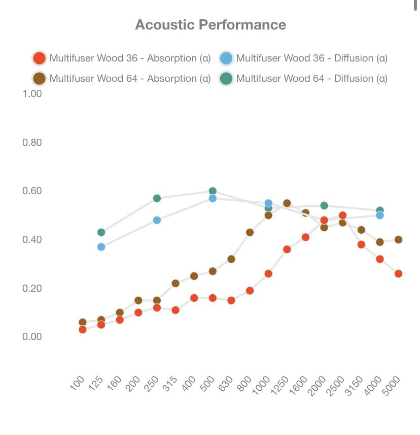

начинать надо хотя бы с Bass Reflex и стремиться к диффузии выше, а не поглощению. И чтобы эффективно было в области уже нижней середины. Например, вот. А раздавать людям советы, повыбрасывавшим поролон на помойку - слишком опрометчиво :
Если на фото выше - это “Bass Reflex”… Печалька…
Какая диффузия на НЧ?..
Фото на выше - не басс рефлекс. На фото указано, что там.
