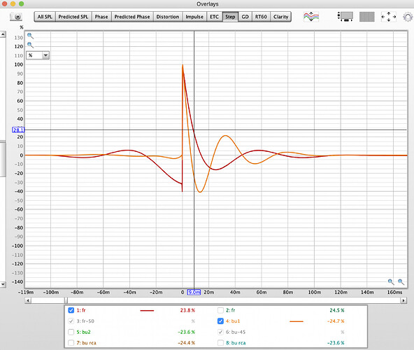

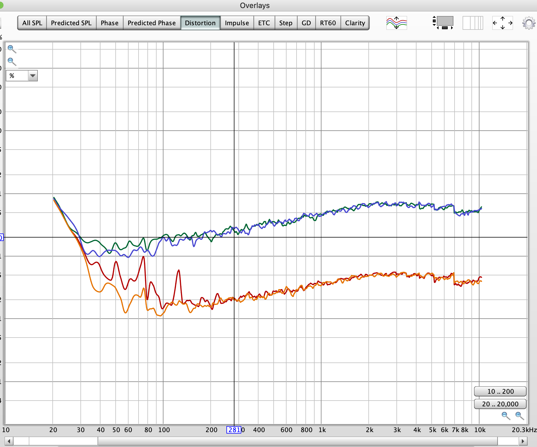

как то год назад примерно, заезжал в гости Леонид. Увидел макет регулятора громкости трансформаторного некстсаунд. обрушился с критикой, схватил фанерку и пошел спасть русский звук. я собственно не просил но и против не был. прошел год. я попросил вернуть мне селектор. очень кстати хороший! Леонид передал рг в сборе, там же и селектор.

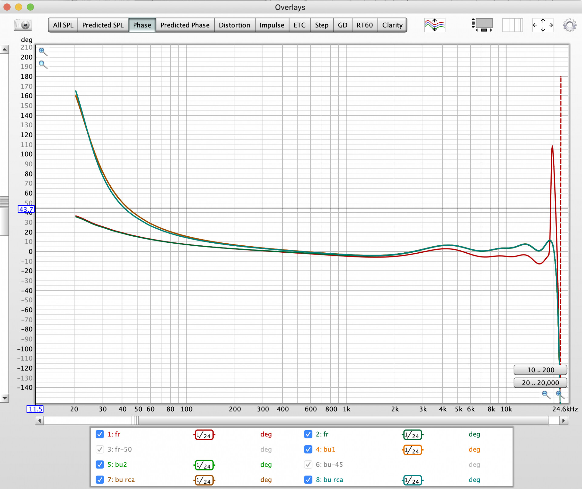

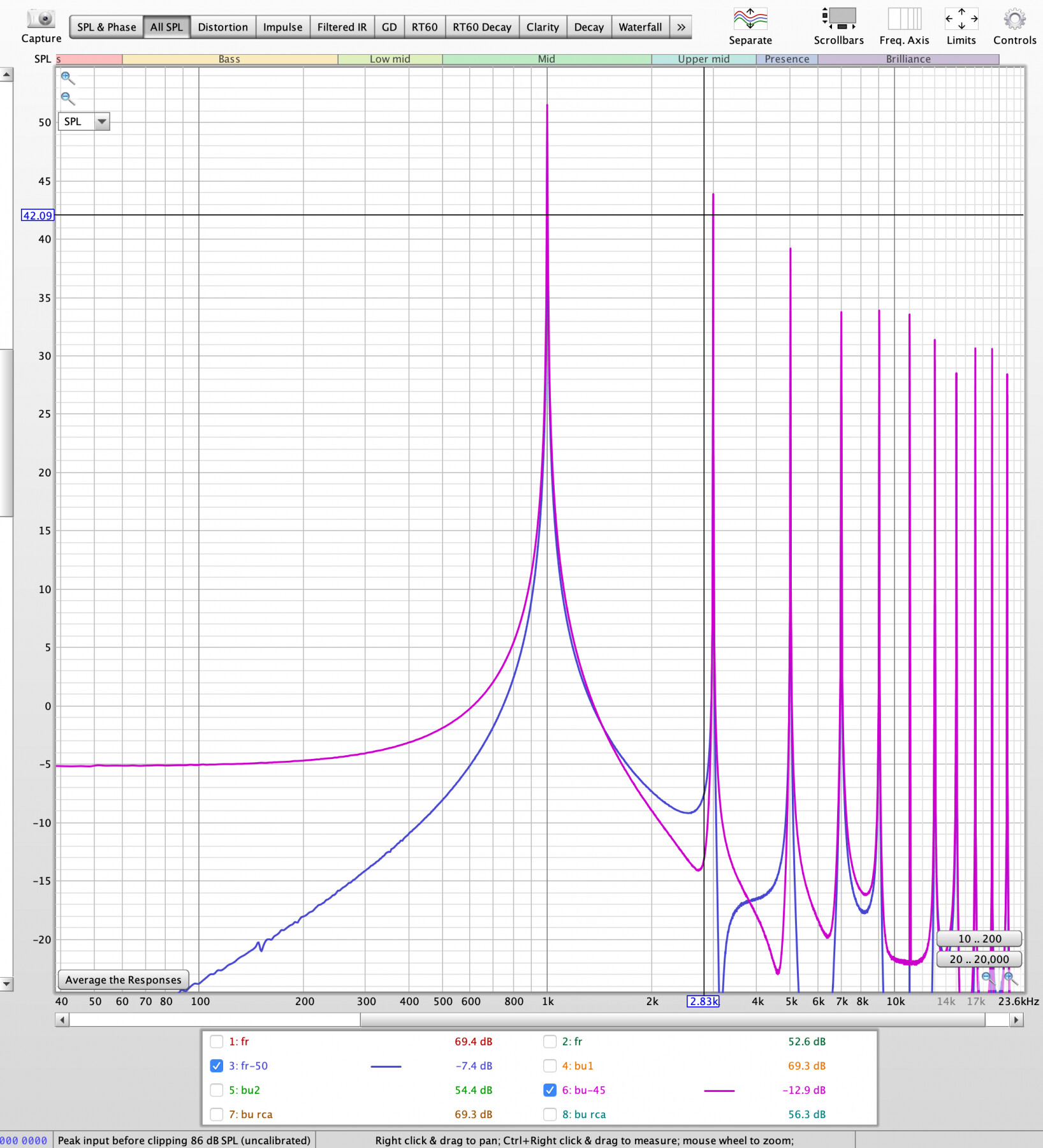

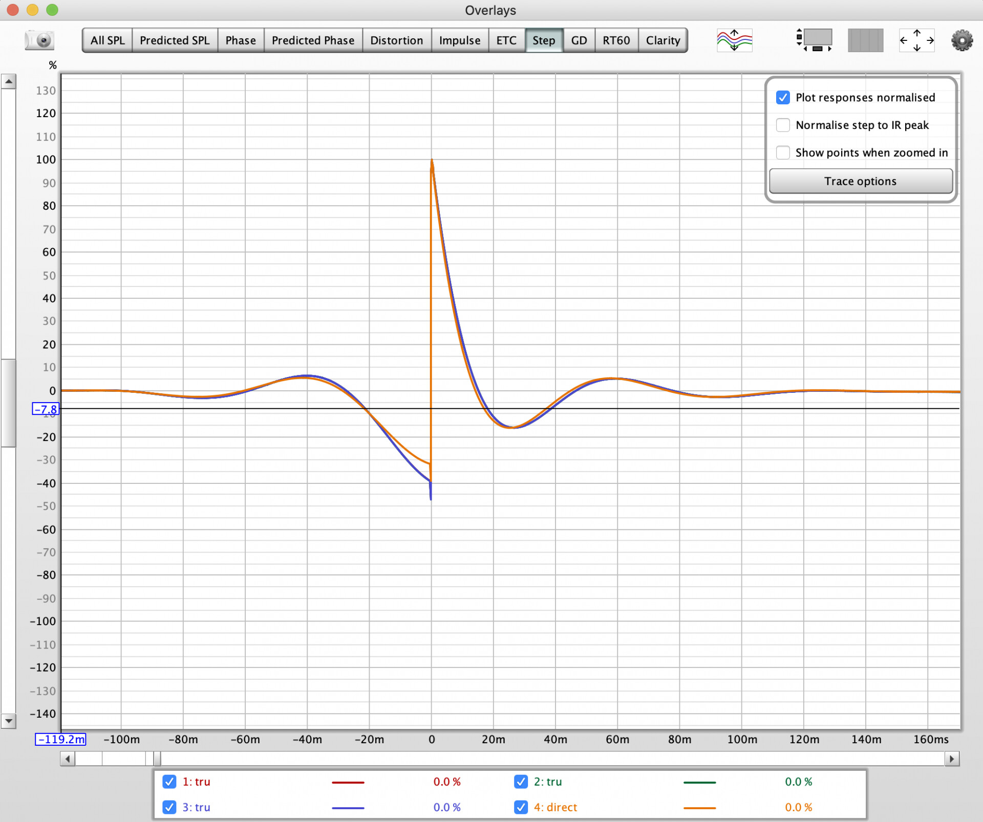

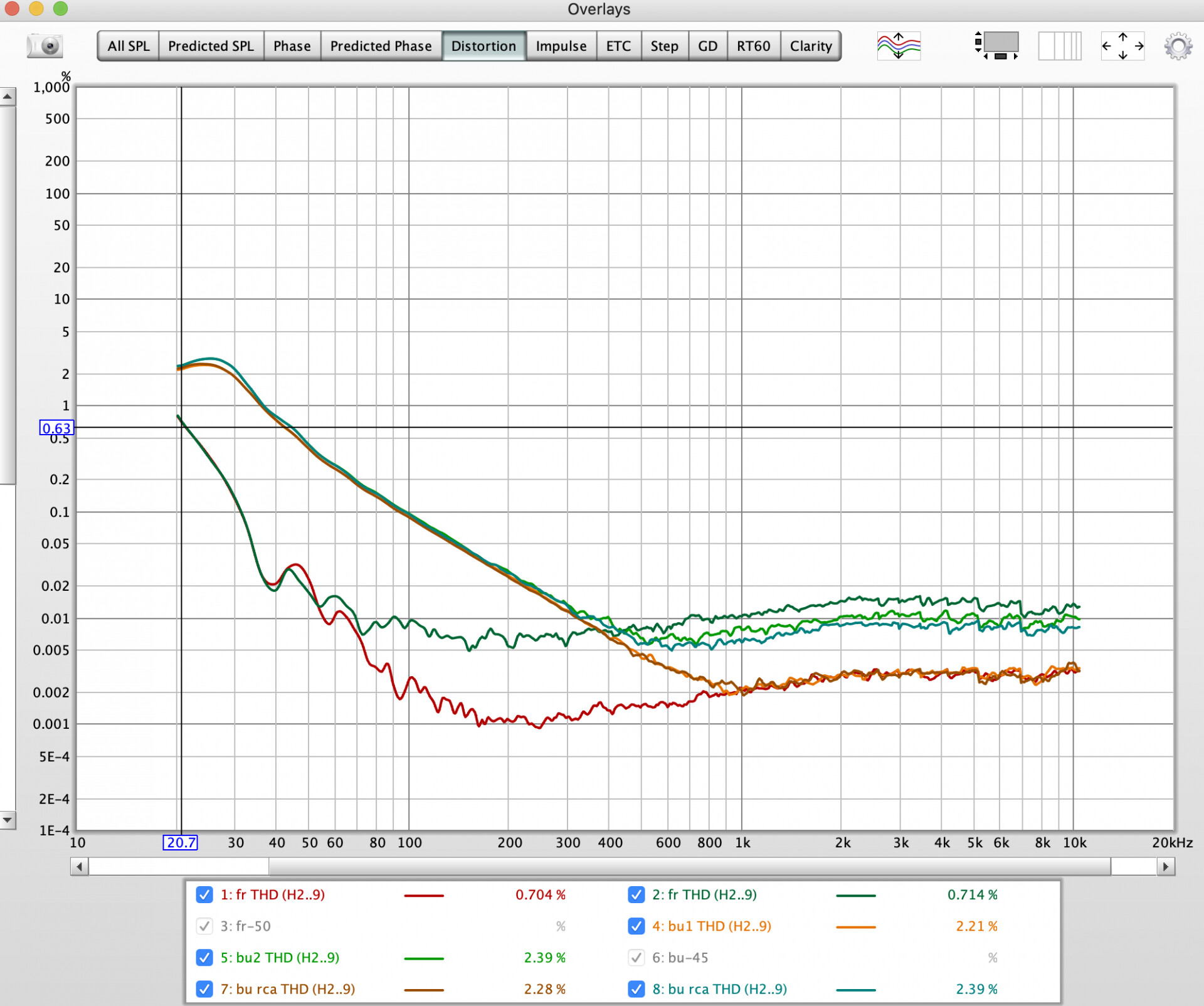

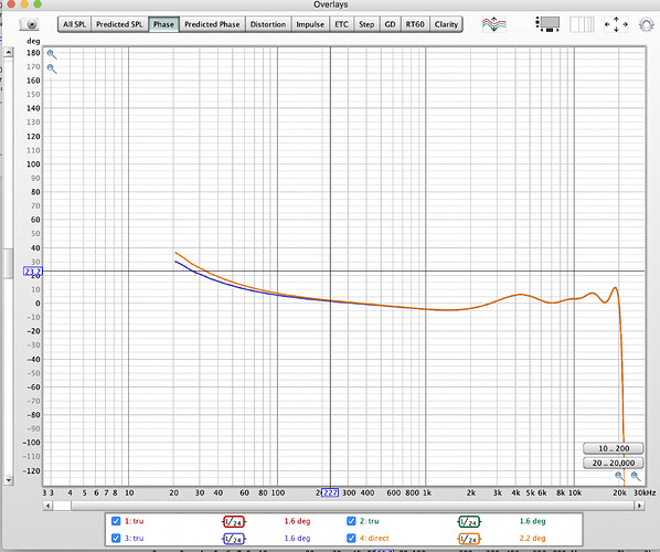

ну есть и есть. че б не послушать. дошли руки. Включил удивился. все бубнит гудит, бас наваливает мимо грязно и не вовремя. заморочился поменял кабеля всякие убрал переходник рса-хлр. ситуация не изменилась. выключил, вернул в исходное состояние систему послушал выдохнул. все норм. решил померить чего там происходит c сигналом в рг. вообще не заморачивался рев пара проводов сравнение прямое подключение и через рг.
есть измерительный комплекс, но после первых замеров в реве дальше ковырять смысла не вижу. если есть какие то замечания по методике(если ее так назвать) готов выслушать и откорректировать.

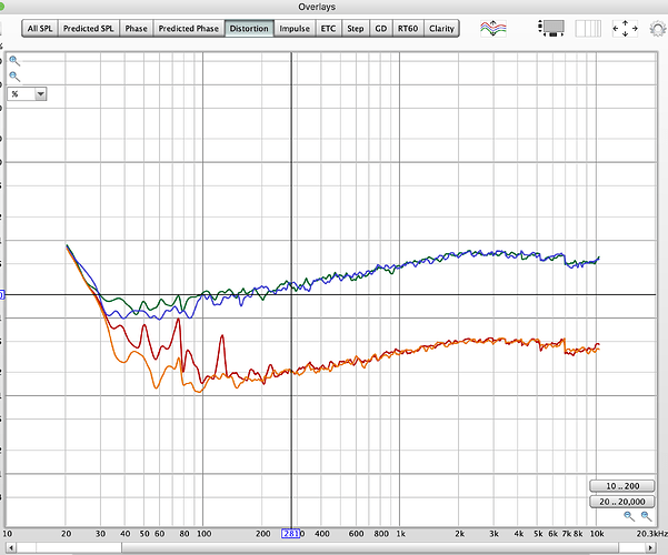

Вполне типично и предсказуемо.
А главное, сильно лучше на ферромагнитных материалах не сделать.
некстовский был до 100 гц очень ровный. по искажухе при таком же замере.
Можно взять какие-нибудь аморфные материалы, правильно посчитать витки, но до желаемых -120..-130 дб как в резистивных регуляторах, никогда не доберешься.
Что и требовалось доказать. А кто бы сомневался.
P. S. Результат сильно зависит от входного напряжения на трансформаторе.

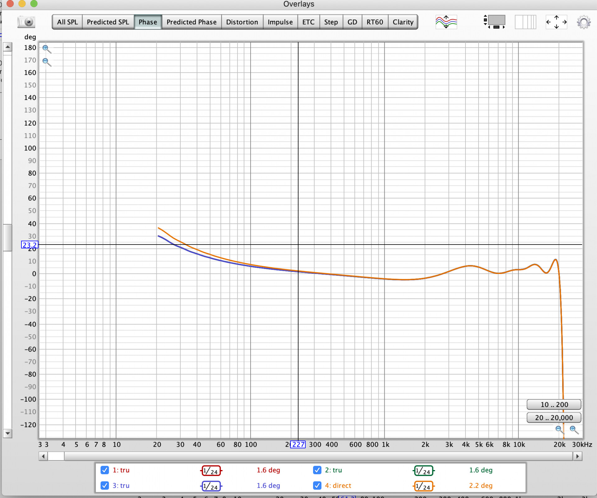

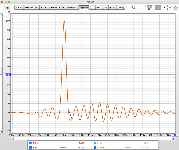

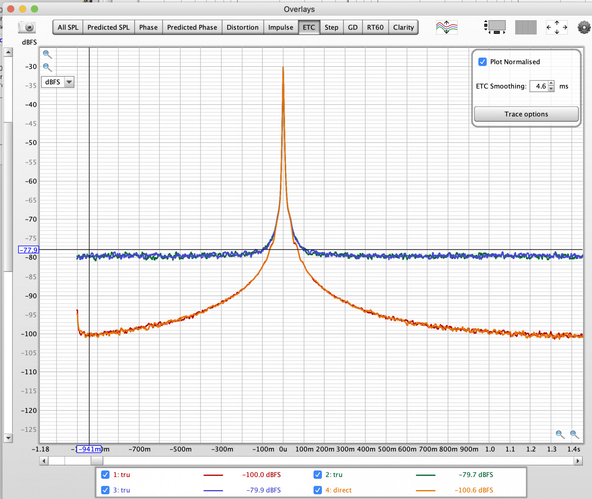

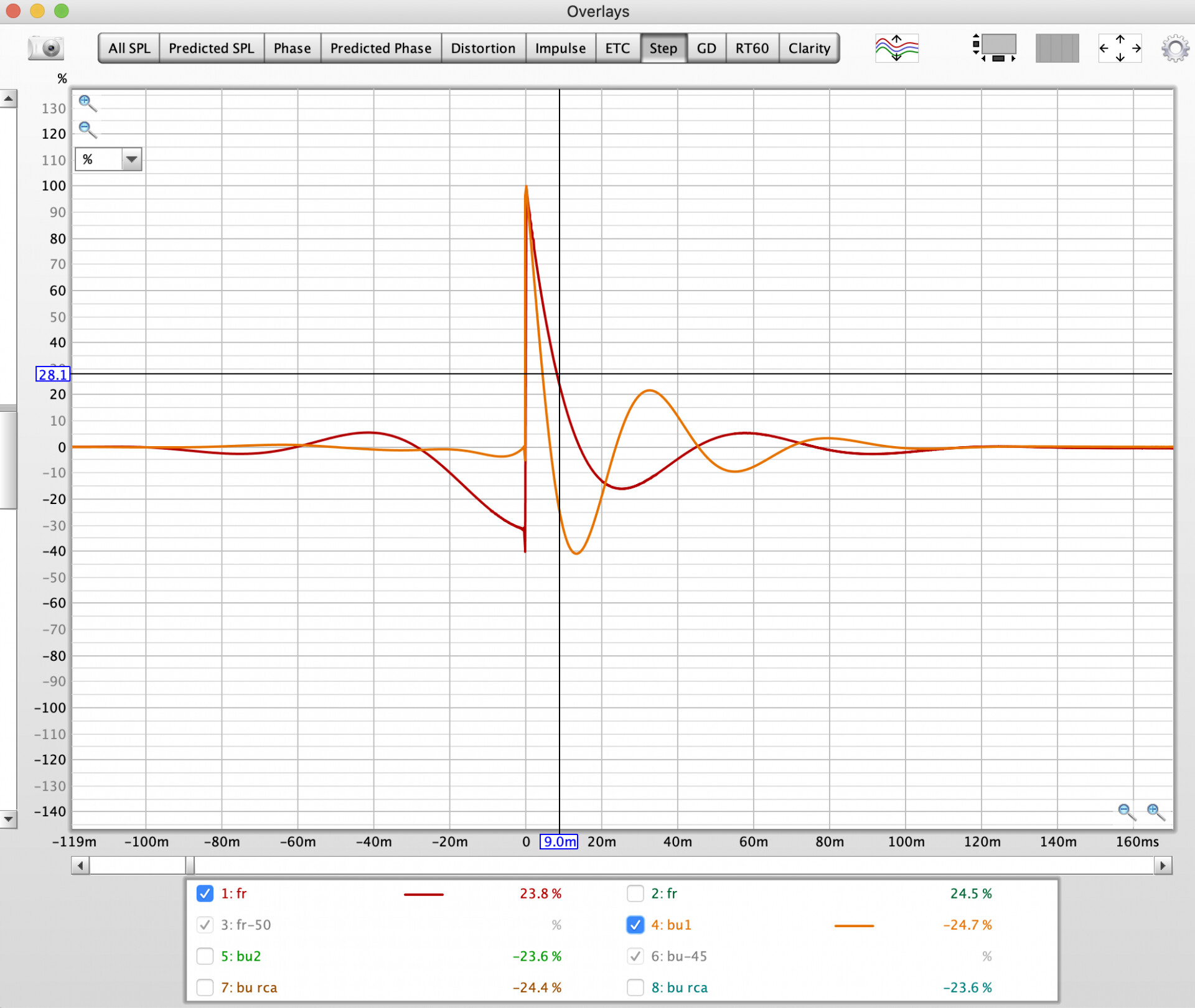

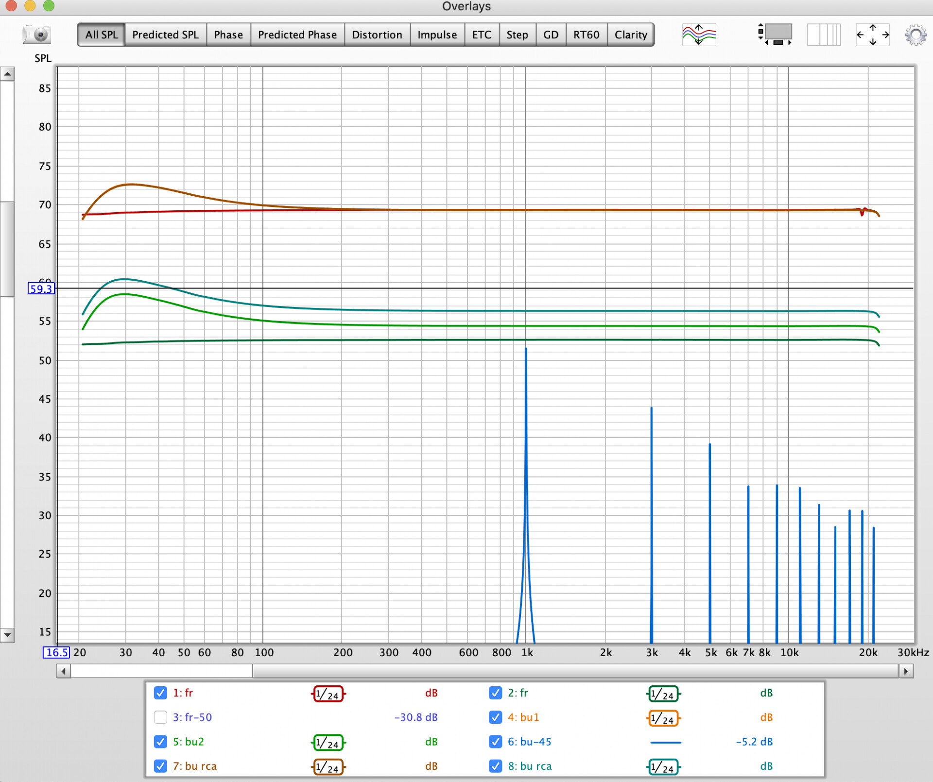

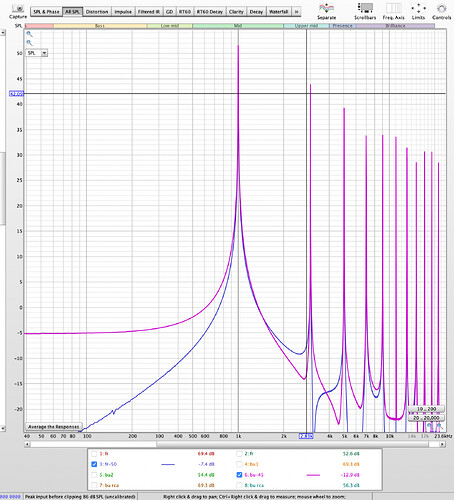

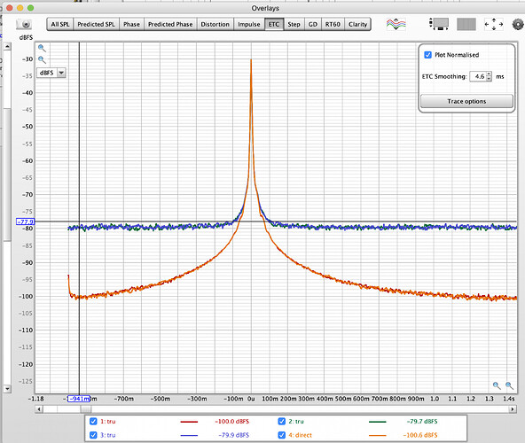

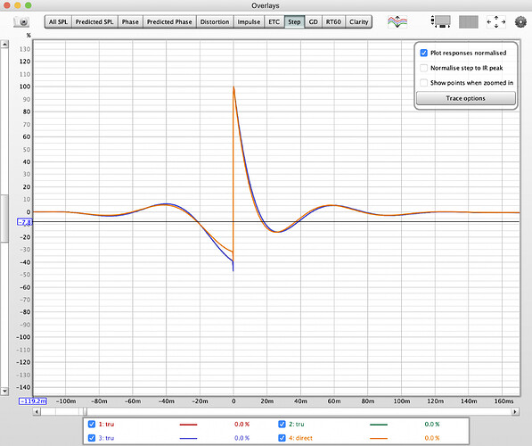

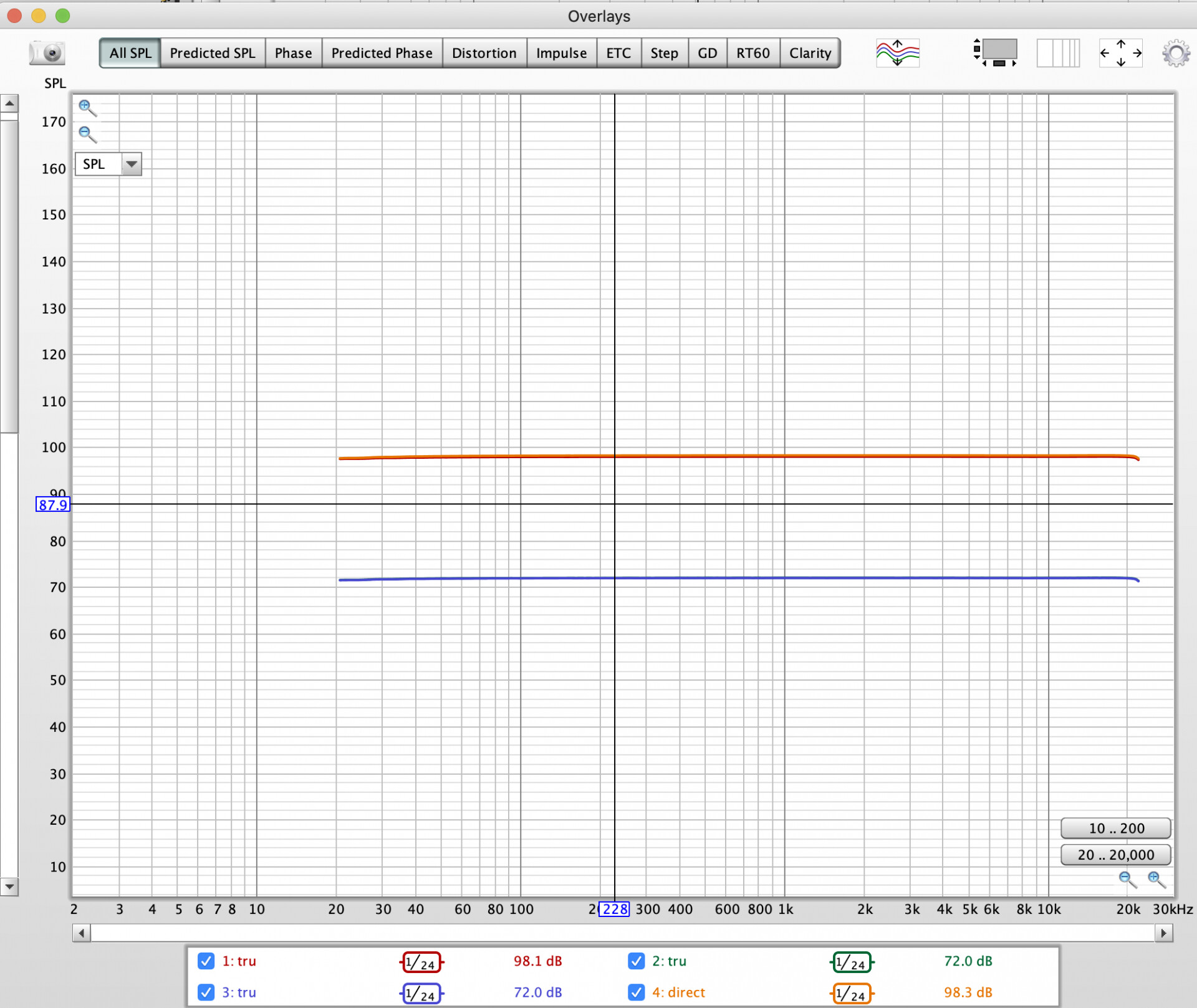

другой РГ . замер в попугаях ничего не нормировал. директ - без рг для референса. красный с РГ на полной громкости. и пара с ослаблением.
в прямую сравнить не смогу с трансформатором, набор кабелей переходников разный

И на какой частоте у него первый резонанс ?
Интересно узнать активные сопротивления обмоток, индуктивность первички, ачх и гармоники тока намагничивания при озвученных условиях, например 20 герц и 1 вольт.
Ну, а что вы хотите, трансформатор сложное, обладающее ярко выраженной индивидуальностью устройство и резистор, почти без индивидуальное. Можно получить некое преимущество в качестве входного фильтра, но без отводов с одним коэффициентом трансформации.

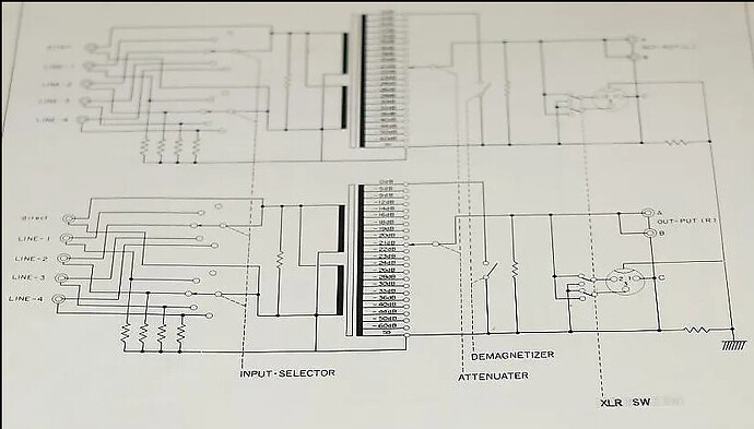

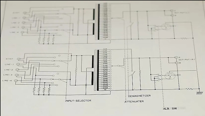

Странно, но Luxman AT-3000 про это не в курсе.

У меня он есть и мне нравится как он работает. Есть и пред Phase Tech CA-3, там в самом регуляторе схожий принцип, стоит трансформатор на каждый канал(или не трансформатор, в свете последних высказываний). То же нравится.
Чем потенциально хорош трансформатор - гальваническая развязка и фильтрующий элемент не пропускающий на вход паразитные сигналы (наводки). Чем плох - потери в магнитопроводе, в обмоточных проводах, на индуктивности рассеивания, чувствительность к внешним наводкам, собственные резонансы, необходимо согласование выходных и входных сопротивлений источника и приёмника. В профессиональном мире принят стандарт 600 Ом. а у нас? Если интересно: Усилители - Валанкон УМ01 занимаясь сетевым фильтром померили частотную характеристику 3м провода ПВС 3 х 1,5 стр.16 Всё отовсюду наводит. Заметна разница в звучании День - Ночь. Но если сделать как надо - то должно быть хорошо, защита от внешних наводок. Всё, что сказал касается просто трансформаторов, а не с морем отводов. Как сделать простой понятно, а с отводами, море проблем. Параметры будут плыть  в зависимости от отводов. И не надо говорить Luxman или Валанкон, физика одна, мы их перемотали изрядно. Я думаю в наибольшей  степени это маркетинг.  Вот Л. Бурцев человек упёртый, пусть мотает.
Если бы это был бы просто маркетинг и эксплуатация популярного Luxman AT-3000 современными производителями.
Но, например  Phase Tech в своих описаниях ни когда не упоминает слово трансформатор.
The volume control circuit by the hybrid gain control
The impedance matching theory enables “ideal gain control” in which the power loss of the signal sent from the source device does not occur.
As a result, the volume control circuit of this unit has realized the necessary and sufficient volume resolution (48 levels) with high input impedance and low output impedance without using any active element. Even if the volume is turned down, the penetrating power is maintained and you can enjoy the music with freshness without losing the sound.
