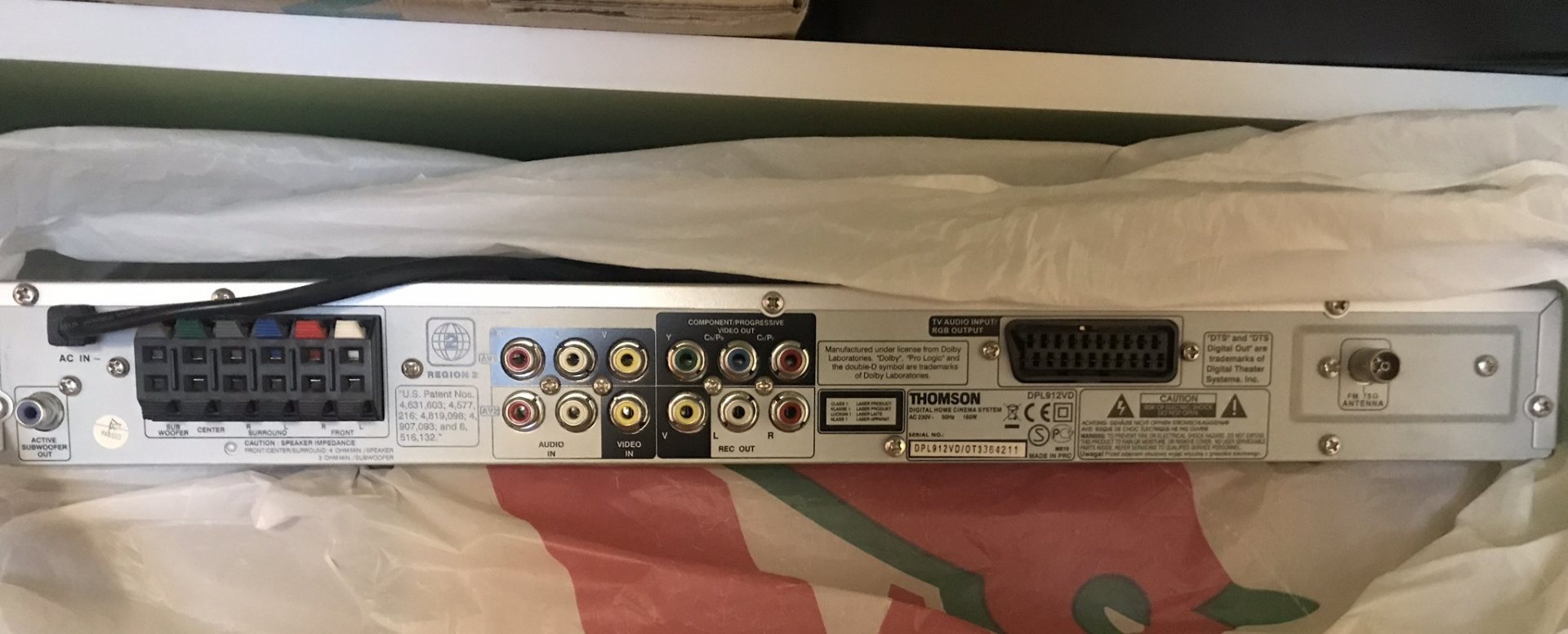

Ситуация следующая, имеется в наличии старый домашний кинотеатр Thomson DPL912VD,как я помню, с неработающим DVD-приводом. С ним соответственно колонки 5.1

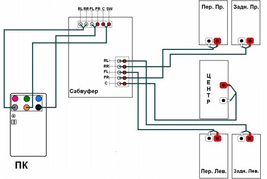

Так вот, изучая вопрос подключения акустических систем, домашних кинотеатров к ПК нашел схему, только к моему случаю она подходит лишь частично.
Насколько я понял, оголенные провода я подключаю к соответствующим клеммам на ДК, но вот  каким образом мне связать ДК с ПК?
По схеме подключение идет, как я понял, с 2х RCA на один 3.5 джек и в соответствующий порт на ПК, и так трижды, RL+RR, FL+FR, C+SW
Вот только я не могу понять, какие из RCA на моем ДК выводят этот звук. По маркировке вижу что 8 разъемов на черном поле с подписью video in, 2 с подписью audio in, и 2 rec out.
Неужели из требующихся 6 RCA, есть только 2 и подключить ничего не удастся или я неправильно понял принцип подключения?

У Вашего Томсона не наблюдается многоканальных входов. Ни цифровых ни аналоговых .. так что вряд ли что-то путное получится ..
Спасибо за ответ
По теме, любопытство взяло верх, сходил за кабелем 2xRCA - 3.5mm, в итоге 2xRCA пихнул в ДК AV1 Audio, и джек просто в ПК вместо старых колонок
Результат 5.1 )))
Как и хотел, единственное пока не везде четко понимает 5.1, но в PotPlayer SVP потыкал разные варианты динамиков, удалось поймать 5.1, тестировал на спец видеоролике Dolby Test Tones
