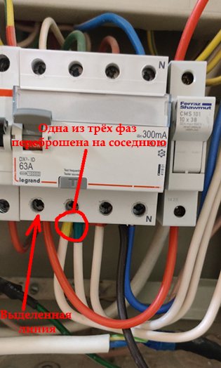

Не знаю почему мне это не пришло в голову раньше, видимо потому, что на этапе ремонта я не был вовлечён во все эти аудио дела, но сегодня я сделал самый эффективный апгрейд электропитания за все эти годы, который мне стоил ровно ноль рублей и занял около 5 минут: я перебросил в трехфазном автомате одну из фаз на соседнюю, а в освободившейся оставил только выделенную линию. Эффект превзошел все ожидания - наконец ушла оставшаяся грязь, которая хотя напрямую и не была слышна, но способствовала проявлению резкости в верху и верхней середине. Всё сразу стало динамичнее, мягче, изящнее и дороже. Теперь в области ВЧ абсолютная гладкость, особенно ночью. Разница день/ночь осталась (то есть состояние глобальной электросети конечно тоже влияет), но теперь днём гораздо лучше чем было раньше, а ночью я вообще услышал настолько мягкий и чистый звук, что это вызвало совершенно другое восприятие музыки.
До этого, если медленно нажимать на выключатель света в квартире, в нём проскакивала искра и из колонок раздавался щелчок. Это сохранялось даже когда у меня был регенератор и развязывающие трансформаторы (помимо выделенной линии 25 метров), просто он был тише. С кабелем Fisch Audiotechnik P-7 он был ещё тише. Сейчас - мне пришлось устроить фейерверк в выключателе, что бы услышать в колонках легкий шелест (не исключаю, что это результат наводок по воздуху). Из чего я сделал вывод, что львиная доля сетевой грязи, слышимая в тракте была вызвана наводками от моей собственной квартиры (точнее даже от 1/3 квартиры), а не от соседних или от электросети вообще. В общем эффект меня поразил. Раньше я слышал, что при выключенном в комнате и квартире свете, звук становился лучше, но списывал это на псих-физиологический эффект, связанный с тем, что в темноте обостряется слух. Сегодняшний опыт показал, что это эффект из области электротехники, а не физиологии (или из обоих одновременно). Я бы так и радовался, но мне вскоре предстоит переезд в другую квартиру и скорее всего там будет однофазное электропитание, соответственно такой фокус не прокатит.

Рад за вас коллега и спасибо за то, что поделились опытом. Я не встречал трехфазной сети в отдельно взятой квартире, но у многих свои дома и там она есть. У себя проводку менял сам при однофазной сети, но щелчков от выключателей и холодильника не ловил в АС даже без фильтра. У меня поосьба к вам - померьте вольтметром падение напряжения между фазами на входе УЗО. Если она в пределах 220 В, то сеть действительно трехфазная.

Сеть разумеется трёхфазная (380 между двумя любыми фазами). Что интересно, на этой же фазе с выделенкой висит как минимум весь подъезд, ведь 3 фазы заведены в каждую квартиру, т.е. если мерить уменьшение количества потребителей в рамках подъезда - это капля в море. Не знаю, может счётчики работают как фильтры, но никаких помех от других квартир я никогда не слышал, а от своей только в путь - например циклы включения/выключения посудомоечной машины были слышны как тихие щелчки, включение/выключение света с проскочившей искрой тоже как я писал выше. И это с выделенной линией длиной около 25 метров. Собственно поэтому результат ещё удивляет.

Значит трехфазная сеть лучшее решение по борьбе  с помехами в отдельно взятой квартире. Хочешь цепляй выделенную линию на конкретную фазу, хочешь трехфазный двигатель в качестве привода генератора чистой синусоидыem.gif
Жаль только не встречал других счастливых обладателей трехфазной сети в многоквартирных домах.
Вопрос не в этом, а в том, как максимально эффективно отсечь сетевую грязь, генерируемую внутриквартирными потребителями при одной фазе.
