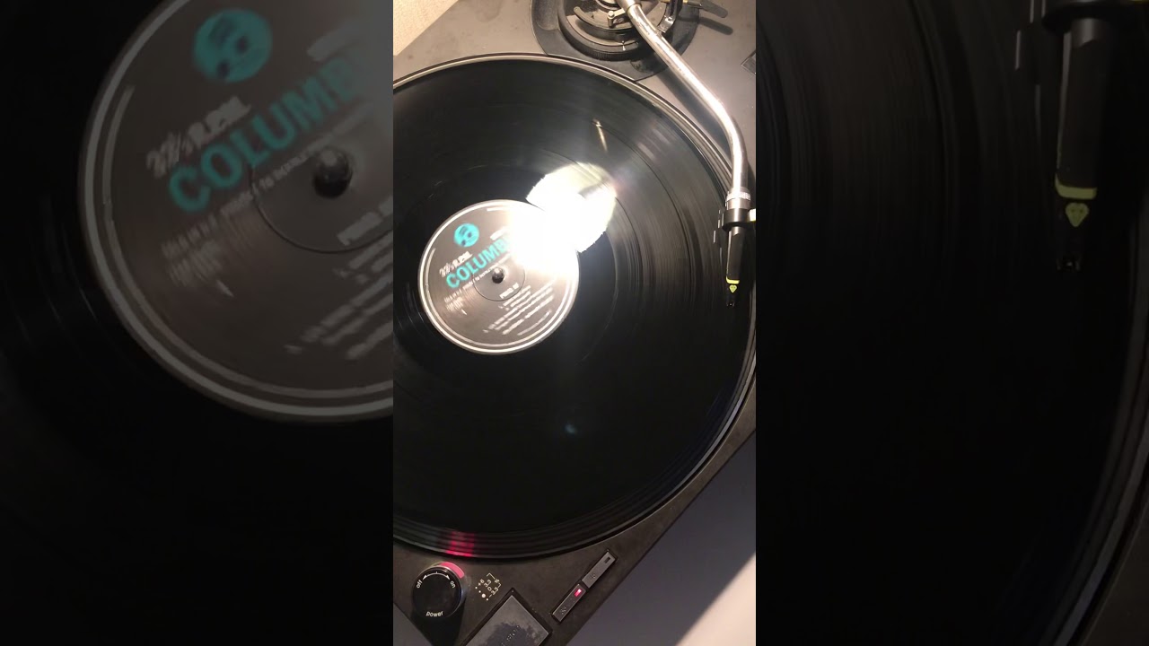

@владлен @Dmitry M Иглы Ortofon Club MKII и Shure 44/7, менял их на проигрывателе на котором есть разница по звуку и менял местами с проигрывателем  на котором звучит нормально. Пишу “нормально” потому что уверен, что должен быть именно одинаковый уровень так как в случае когда звучит тише этот перепад значительный и композиционно как раз заметно в моменты когда вступают с импровизацией разные инструменты.

@владлен Добавил 2 видео для примера. На них звучит одна и та же композиция на разных проигрывателях. Слышно как на одном из них фортепиано едва слышно, на другом напротив все звучит сбалансированно.
1)
2)
