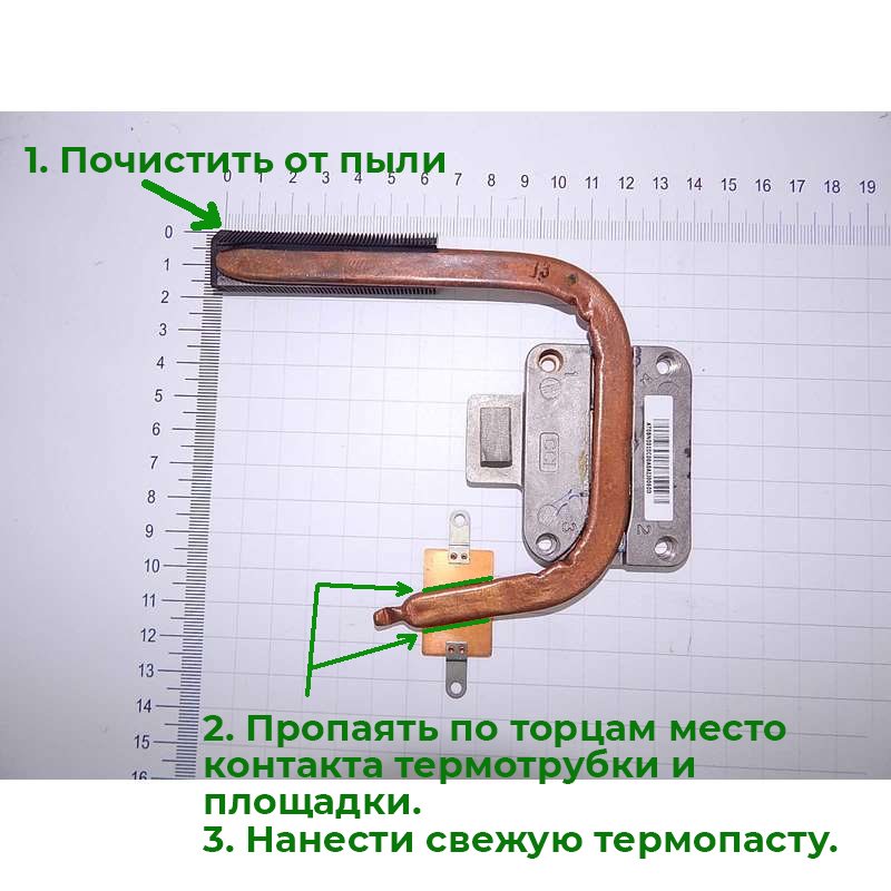

Термопасту проверить? ![]()

Хороший юмор. А что там между радиатором и процессором?

cкачайте прогу для определения температуры типа CPU-Z.Eсли высокая температура,например в простое около 60,при работе за 80 разбирайте,чистите и меняйте термопасту.Оперативки если что можно добавить
