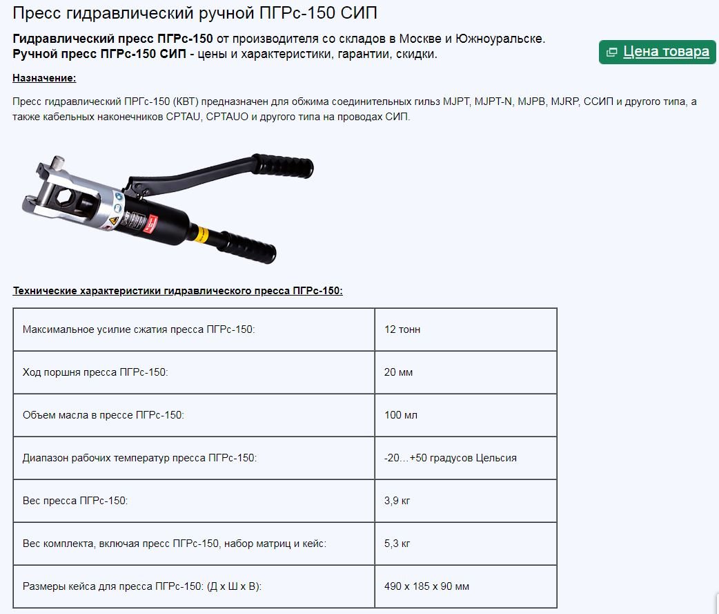

Вот, например, наткнулся в сети интернет на такой гидравлический пресс для обжима кабельных наконечников и гильз.

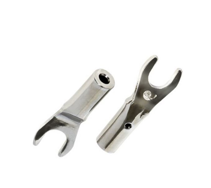

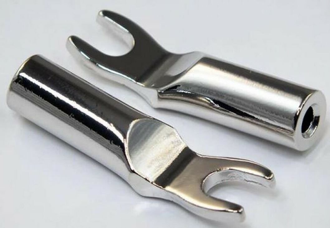

Вот разъёмы покрытые Родием под винтовой зажим
Вот разъём под прессовый обжим
Вот разъём под пайку - имеется специальное отверстие для подачи олова в прутке
Но вот ручной гидравлический пресс меня чем то зацепил…
Вначале им надо поработать хотя бы 6-12часов.en.gif.Потом уже сложится мнение(когда руки будут отваливатьсяdefault_sad.png. Для опрессовки  акустических одноразово по мне так точно не нужен.
