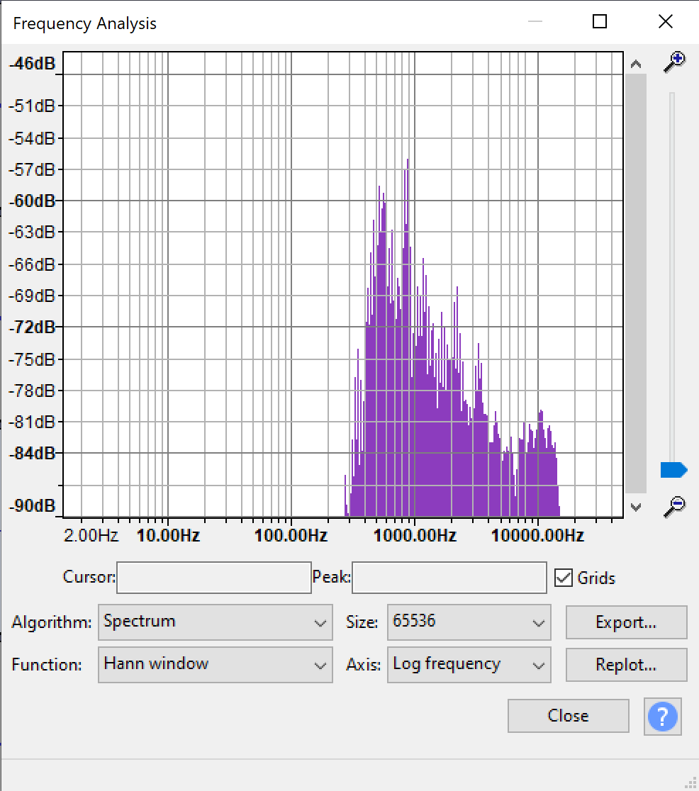

Мне кажется, я начал понимать почему так получается. Вот спектр первой попавшейся джазовой песенки:
Он нам говорит, что ВЧ записаны по уровню -66дБ относительно пика на 100Гц. То есть динамический диапазон ВЧ в этом 16-битном файле составляет всего 96-66=30дБ.

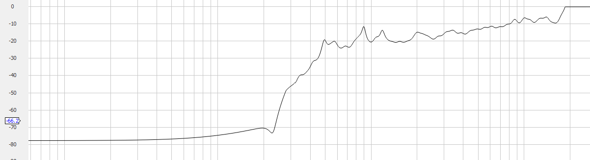

После кросса, линеаризации и выравнивания по уровню мы получаем такой спектр сигнала для твитера:
(Отрезаны лишние 10дб, сорри)
Если такой сигнал отправить на 16-битный ЦАП, то ДД в районе 8000Гц будет 22дБ. То есть мы получаем 4-битный сигнал.

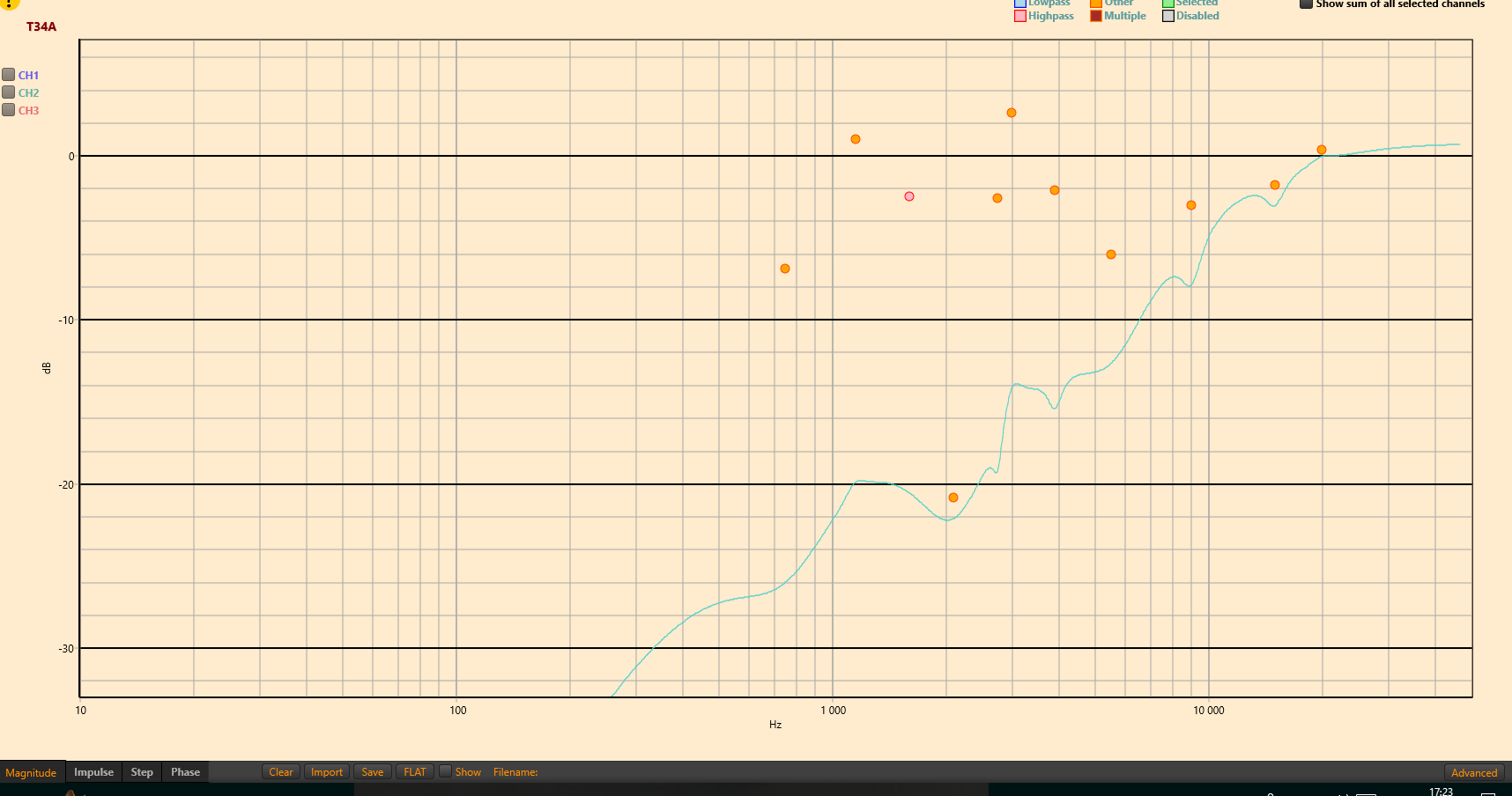

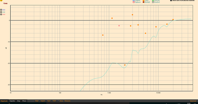

Вот фильтр ВЧ внутри конфига Hypex FA253:
Подумываю поэкспериментировать на счет дополнительного подавления чувствительности резистором и сделать что-то вроде +6дБ для ВЧ, думаю клипинг вряд-ли будет, а ДД станет выше “аналога” default_tongue.png Хотя скорее всего можно будет и все +10дБ, надо найти время потестировать.
Что-то вроде эквалайзера с похожей Net Gain в обработку и погонять на 50 трэках в поисках клипинга после обработки. Не найду, сделаю +10дБ.

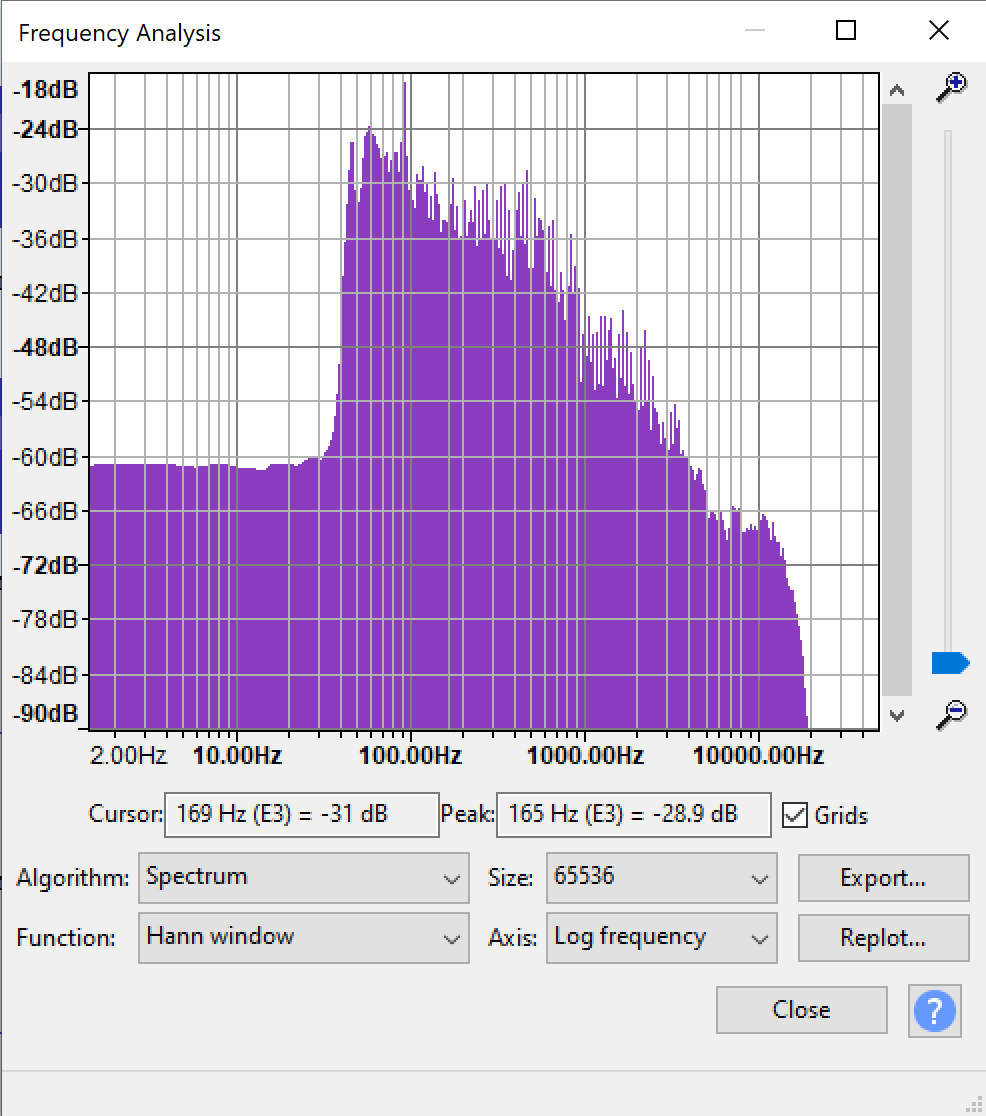

У вас есть аудасити какое-нибудьdefault_smile.png? Откройте там хорошо записанный дум и гляньте спектр.
