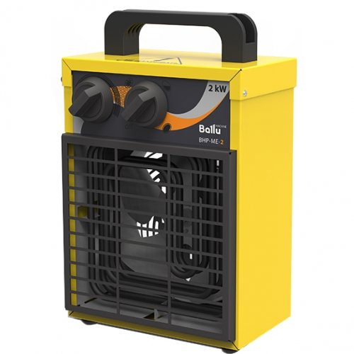

Ребят, подскажите, если ремонт дома зимой, ну там, штукатурка, шпатлевка , что можно  использовать, чтобы быстро сохла?  Мне посоветовали теплопушку, вот типа, такой Как на картинке почитал об этом, пишут, что этот агрегат стали использовать относительно не давно, так вот не знаю стоит ли его покупать или нет, может , кто пользовался, можно ли ее  использовать потом , чтобы зря не приобретать?

Дизель не надо - хапните горюшка с вашей солярой, да и воздух явно не озонирует- к вечеру репа трещать начнет. Лучше газовую - проще в эксплуатации в разы, да и дышать полегче(но репа все одно трещать будет).
А как насчет электрической ?
Электрикой проще, безопасней всего, но мощность на 220в ограничена 9квт.(обогреет примерно 120кв/м со стандартной высотой потолков2,5м до +15, при ноль- минус 5 за бортом).
газовые с вентилятором  много воды выделяют,  электро самое дорого  и беспроблемно.  если газ то инфракрасные .
