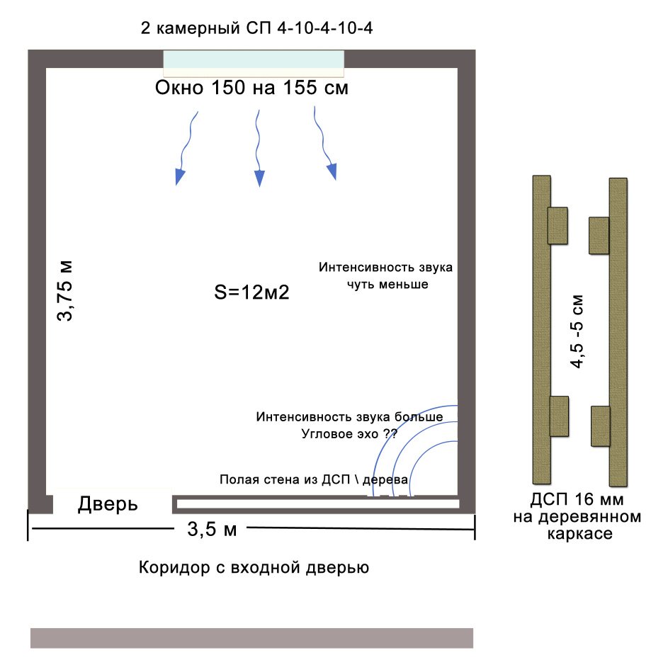

Добрый день! Извиняюсь за вторжение на ваш профессиональный форум, но мне тоже нужен реальный совет по поводу звукоизоляции квартиры. Я совсем недавно нашла ваш форум, поэтому заранее извините, если чем-то нарушу правила, просьба не удалять пост, лучше скажите, в чем нарушения. Меня интересует звукоизоляция оконных откосов и деревянно-каркасной стенки в панельном доме.Ранее я хотела спросить о том же на более непрофильном форуме любителей музыки, но там закрыта регистрация, поэтому пришла сюда. как я понимаю, кроме музыкантов, мало кто реально разбирается в звукоизоляции.
Чтобы не возникало лишних заблуждений сразу опишу суть проблемы: недавно наша семья переехала в новую квартиру-двушку в панельном ЖБИ доме, где требуется много ремонта, а бюджет ограничен вследсвие частичной ипотеки. Дом стоит недалеко от 2-полосной загруженной автотрассы (расстояние 50-70 м), по которой большую часть суток. кроме глубокой ночи, идет транспорт и наши окна выходят на трассу, поэтому с дороги, конечно, слышен шум. Сразу при переезде нам пришлось поменять в квартире 2 старых деревянных окна на пластик плюс еще окна лоджии, поэтому в силу ограниченных финансов денег не хватило поставить везде дорогие саунд-пакеты с толстыми стеклами и пленками триплекс (в нашем городе это реально делают только самые дорогие фирмы и это обошлось бы нам вполовину дороже).Ограничились хорошим профилем Рехау блиц 60 мм и обычными двойными стеклопакетами 4-10-4-10-4, что решило проблему теплопотери, но шум от машин убрало лишь наполовину. В нашем понимании, эти окна гасят только ВЧ и частично СЧ, то есть резкие, пронзительные  звуки, но при закрытых окнах слышен ровный гул транспорта. Не оглушительно громко, но раздражает своей навязчивостью. Как я понимаю, это низкочастотный резонансный шум, верно? Насколько нам удалось выяснить, до конца его можно убрать только второй ниткой остекления, на которую нет сейчас никаких денег. О замене стеклопакетов тоже речь не идет вообще (это даже не предлагайте!!!). В зале, который выходит на лоджию, этот шум почти не слышен, на кухне он не критичен для нас, но самую большую проблему по звукоизоляции составляет будущая спальня. Поскольку она расположена между комнат, и это самое отделенное от соседей место в квартире, мы очень хотели бы разместить спальню именно там, но надо решить 2 проблемы: приглушить шум от окна и звукоизолировать одну стенку-перегородку, которая граничит с коридором квартиры и входной дверью.
После вселения мы обнаружили, что ее когда-то снесли и заменили деревянно-каркасной полой перегородкой (2 слоя ДСП 16 мм на деревянном каркасе, между которыми 4-6 см воздуха). Ниже я прилагаю план этой комнаты, где указано, как располагается окно, полая стенка и где кроме окна, хорошо слышен этот внешний шум. Поскольку только на вашем форуме я нашла спецов по акустике помещений, подскажите, как можно с минимальными затратами исправить ситуацию, убрать звуковое эхо и сделать приемлемый для жизни звуковой фон. В данный момент там не очень приятно находиться, не то что слушать музыку или смотреть тв. Чтобы перекрыть этот навязчивый гул, приходится сильно повышать громкость, что в панельном доме чревато ссорами с соседями и сверху и снизу.
Во-первых, по окну - мы после монтажа проверили откосы и обнаружили, что монтажники как всегда посадили их на простую пену и местами пены явно пожалели, особенно на кухне. Это, как я знаю, резко снижает звукоизоляцию, тем более что сами окна по размеру на 5-8 см примерно меньше оконного проема, то есть с каждой стороны под пластиковыми откосами есть пространство 2-4 см шириной. Чем его лучше законопатить, чтоб убрать воздушный шум с улицы? Сам дом по фасаду и стенам снаружи утеплен минватой Технониколь, поэтому через стены не должен шум сильно проходить. Для откосов нам советовали уже - 1) акустическую пену Soudal синюю или Максфорте 2) базальтовую акустическую вату типа Роквул или Кнауф Акустик 2,7 см 3) ЭППС 2-3 см толщиной 4) и перед этим проклеить все щели на улицу вибродемпферной лентой, посадив ее на вибро или МС-полимер-герметик типа Вибросил.  Вообще все возможные щели после снятия пены заглушить такими герметиками, а уж потом заполнять минватой или акустической пеной. Скажите, что из этих советов реально даст толк и в каких пределах? Из минваты самая доступная - Роквул Акустик 27 мм плотность 60 кг\м, и Стопзвук БП Прайм 27 мм. Акустическую пену нашла только Максфорте, Соудала пока нет. Есть ли от этой пены толк, реально снижает на 60-69 ДБ или это сказки? После “заглушения” откосов планирую замазать их гипсом или ротбандом вровень со стенкой для последующего оштукатуривания стен, поэтому переделывать не хочется. И чем можно оборачивать минвату, чтоб она не отсырела рядом с окном - полиэтиленом, пароизоляцией, может тонким фольгоизолом 3 мм?
Во-вторых, что касаемо деревянной стенки - каркас ее мы решили не сносить и сняв ДСП-облицовку внутри спальни, заполнить пустое пространство звукоизолятором, то есть минватой, затем прикрепить ДСП обратно и поверх него выровнять стенку гипсокартоном 12.5 мм. Но какую вату лучше применить - однослойную 50 мм (хороших акустических не нашли, кроме дороговатого Стопзвук БП Стандарт) или 2 слоя той же Роквул Акустик 27 мм? По плотности они одинаковые - 55-60 кг\м, но Роквул вдвое дешевле. Есть ли разница? Можно поискать еще плиты Шуманет-БМ 50 мм - они чем-то реально лучше? Если 2 слоя Роквула в 27 мм будут покрыты слоем ДСП 16 мм и слоем гипсокартона 12,5 мм, достаточно ли будет этого для звукоизоляции от бытовых шумов с квартирной площадки (соседи входят в карман, люди по лестнице идут)? Пока при закрытой двери все это неплохо слышно. И чем можно обернуть минвату перед закладкой от проникновения влаги (чтоб не сырела внутри) - можно простой пленкой для парников, прочной для мусорных пакетов или нужно гидро-пароизоляцией? Не ухудшится ли от этого ее звукопоглощение? Хочется еще, чтобы и наши шумы от музыки, радио и тв тоже слышно не было за пределами квартирной двери.
И третий, последний вопрос - можно ли как-то убрать резонанс с оконного стекла или погасить в комнате звуковое эхо? Сильнее всего шум слышен у самого окна. На схеме видно, что в углу рядом с полой стенкой он тоже отчетливо слышен - это ведь угловое эхо-отражение? Чуть ближе к окну на середине комнаты звук чуть убывает - с чем это связано при меньшем расстоянии? В будущем хотели приобрести в угол шкаф-купе, что должно погасить эхо (так?), но пока бюджет не позволяет и стенка почти голая. Если прикрепить в углу декоративные панели из акустик- или простого поролона, даст ли это толк? Вообще дает ли толк акустический поролон для снижения отражения от стен, чем еще можно снизить эхо в комнате, кроме мягкой мебели и ковров?  Форум я листала, но там все очень разбросано по темам и завязано на прослушку музыки, поэтому сложно понять для себя, что оптимальнее сделать.
Прошу простить за длинный пост, но я хотела обьяснить понятнее, что нам нужно и в чем проблема, потому что ремонт начинаем уже на днях, а что реально закупать, неизвестно, и еще нужно уложиться в далеко не олигархический бюджет. Поэтому за прочтение этой “простыни” и помощь советами реально буду очень вам признательна.

  1. при мощном ремонте панельки, особенно пожилой, надо проверять заделку швов между панелями, т.к. зачастую воздушный шум от соседей/с улицы проходил через натуральные дыры.
  2. чтобы изолировать низкочастотный воздушный шум (хлопок соседской двери, например), нужна масса перегородки. Потому перегородку из ДСП лучше заменить хотя бы газоблоком, а лучше кирпичом. На крайняк двуслойным гипсокартоном.
Если вы собираетесь все же делать каркасные конструкции, то можете изучить альбом типовых решений Кнауф, там есть образцы стенок с указанной результирующей шумоизоляцией. Думаю, любая из них будет лучше, чем то, что есть сейчас, т.к. двухслойная перегородка из одинакового материала без поглощалки внутри может даже изрядно “подпевать” на определенных частотах.
Конкретная марка минеральной ваты в стеновой перегородке имеет значение, возможно, даже меньшее, чем верная конструкция перегородки. Не исключено, что вы сможете обойтись рыхлым АкустиКнауфом для перегородок , который рекомендует Кнауф. Супер-тяжелые плиты минваты в стенах надо правильно применять, потому лучше делать “по инструкции” без лишнего творчества.
Если вы не ожидаете протечек сверху, то я не понимаю, зачем заворачивать вату в пленку в стене. Сколько я видел возводимых стен, везде запихивали так. Потом все равно все штукатурится и никакие стекловолоконца никуда не пролезут.
  1. что касается окна и откосов, то в целом все советы более-менее правильные. Нетвердеющая пена, потом рыхлая вата в пленке, потом ЭППС это нормальная конструкция и для шумки, и для тепла. Если, конечно, пена не окажется на улице и не рассыпется через годик-другой.
Что касается нудного гула трассы, то тут, по-хорошему, надо хотя бы скачать такую прогу на телефон, как spectroid, и понять частоты, которые гудят, и насколько эффективно их гасит окно. Если речь идет о шуме ниже 100-200 Гц, то на этих частотах все упрется в шумоизоляцию собственно окна. Обычное окно для этих частот почти что дырка.
  1. эхо в голой комнате неизбежно будет, но без подробного вникания тяжело сказать, не подпевает ли сама перегородка из ДСП. Сначала, думаю, стоит переделать ее, а потом уже дальше прикидывать. Акустический поролон гасит СЧ и ВЧ, но низкочастотный гул, по сути дела, нет.
Из самых дешевых условно временных решений - толстые матрасообразные тюки рыхлой стекловаты (тот же Акустикнауф Экосе) в полиэтилене потолще (заклеить скотчем или заварить), их можно просто расставить по углам, развесить в рамках из ДСП или как-то еще закрепить у стен. Все остальное сильно дороже.
Кроме ковров и мягкой мебели гулкость комнаты снижает вообще любая мебель существенного размера и массы, например, книжный шкаф, сервант или стенка с барахлом.
