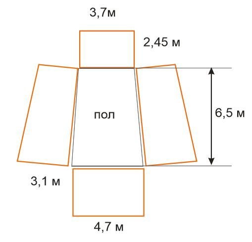

Как-то поиграв с акустическими калькуляторами, чисто теоретически default_listen.gif, к такой геометрии КдП, для домашнего стерео:

  2. С не параллельными стенами, с наклонным потолком. Можно вообще все углы скруглить. Сделать что то типа “яйца” - деформированного эллипсоида.

Также приведу цитату Андрея Смирнова: “… никакие наклоны стен и потолка (на 5-15 градусов) не убирают проблему комнатных резонансов, а только непредсказуемо перераспределяют зоны высокого и низкого звукового давления в помещении”. Это связано с большими длинами басовых звуковых волн. Ну, а для коррекции акустической среды в СЧ и ВЧ диапазонах существуют куда менее вычурные и куда более простые решения.
