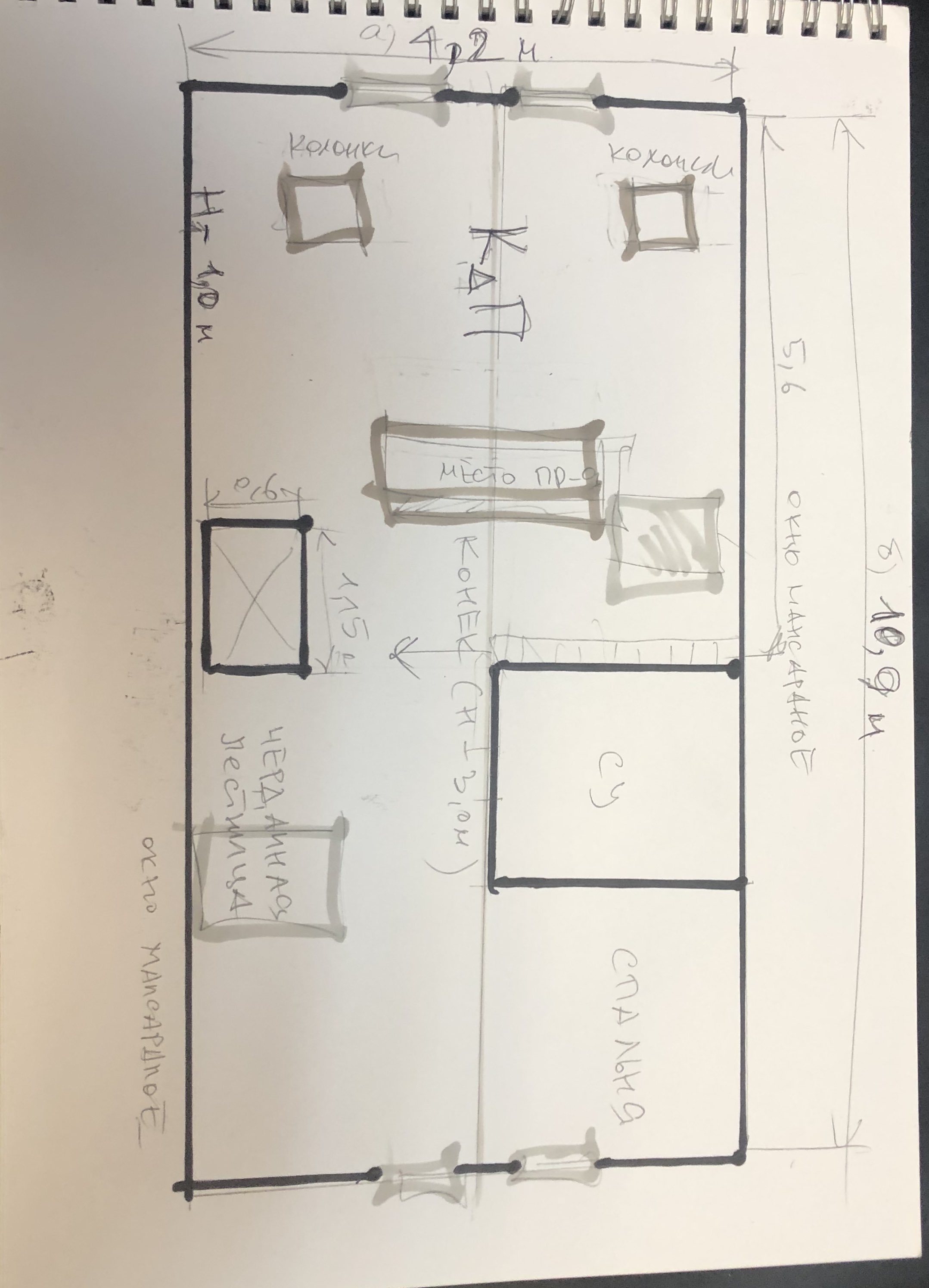

Планирую обустроить комнату для прослушивания стерео в мансардном помещении, буду признателен за ваши советы.
Исходные данные:
  • объект находиться в Новой Москве
  • слушаю живую музыку (джаз, вокал)
  • мансардное помещение следующих размеров (эскиз прилагается): ширина(фронтон) - 4,2 метра, длина - 10,9 метра, высота у стены - 1 метр, высота по коньку 3,0 метра, вход - чердачная лестница, откидывающаяся, два мансардных окна, помещение делиться на три комнаты - КдП (4,2м*5,6м); СУ; СПАЛЬНАЯ ЗОНА, между КдП и СПАЛЬНОЙ ЗОНОЙ предполагается открытое пространство, при прослушивании будет сдвигаться книжная полка? (как вариант)
  • перекрытия пола, деревянные балки; стены (Н-1,0м) - пока деревянная несущая ферма, потолок, угол наклона 45 градусов, пароизоляцяия, утеплитель 20 см, гидроветрозащита, обрешётка, контробрешетка, натуральная черепица.
  • акустика предполагается вдоль узкой стены, симметрично коньку и скатам кровли
Предполагаемые работы и материалы по помещению:
  • пол - устройство балок перекрытия, по возможности изолированно от существующих балок потолка 2 этажа, звукоизоляция 20 см?, фанера либо Quick Deck, чистовой пол - доска
  • стены - звукоизоляция, гипсокартон либо ГВЛ, стены фронтонов (4,2 м) - доска амбарная, разновысокая.
  • потолок - ПЛИТА KNAUF-АКУСТИКА ЗВУКОПОГЛОЩАЮЩАЯ , фальш стропила с шагом 1,2 метра, фальш балки.
  • стена за спиной (полустена) - книжные полки, открытое из дерева
Вопросы:
по полу, возможно ли оставить воздушный зазор между звукоизоляцией и фанерой, какой материал лучше использовать в качестве звукоизоляции (тяжёлая засыпка не подойдет, дом из бруса, не новый , шаг несущих балок перекрытия большой), фанера, Quick Deck, либо другой материал, в качестве финишного покрытия - натуральная доска или паркетная?
по стенам (Н 1,0 м) - возможно ли оставить воздушный зазор между звукоизоляцией и ГКЛ (или другой материал), если не ГКЛ (ГВЛ) то что?
по потолку - зазор 25 мм между ПЛИТА KNAUF-АКУСТИКА ЗВУКОПОГЛОЩАЮЩАЯ и пароизоляцией это нормально, не переглушу ли я комнату таким количеством звукопоглощения, не повлияют -ли фальшстропила и фальшбалки негативно на звук?
правильно ли выбрано место расположения акустики?)
Спасибо, заранее.

Добрый день. Спасибо всем откликнувшимся.
Но вопросов стало еще больше, может кто посоветовать проектировщика в данной области, с адекватным ценником (консультации, выбор материалов, проектирование, замеры, шумопоглотители, диффузоры, и т.д.)
Спасибо.
К сожалению от СУ отказаться не получается, требуется полноценная спальня, но расстояние от акустики до слушателя могут быть до 3,5-4 метров, за спиной, как я понимаю, можно разместить диффузор Шредера.

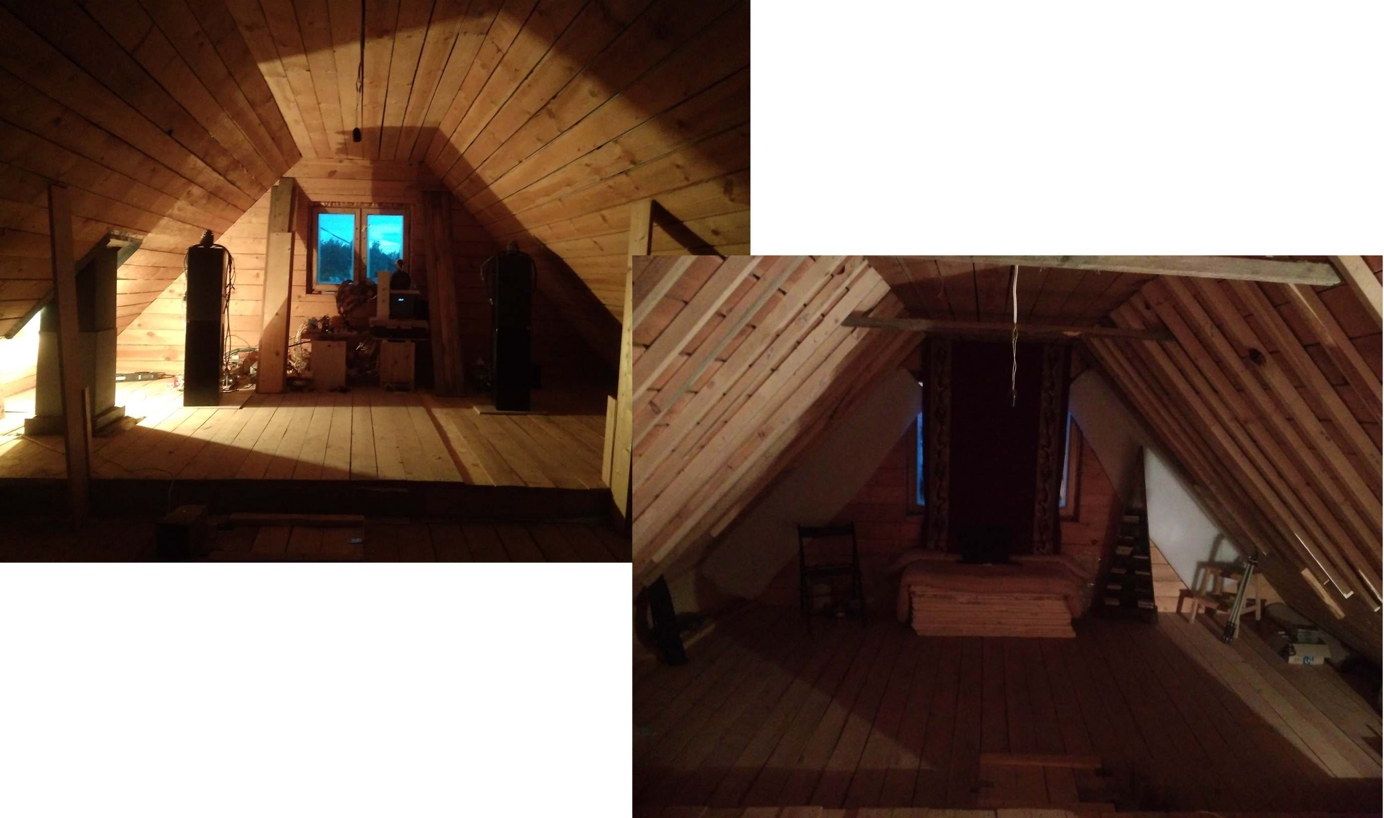

А можно фото самой комнаты прослушивания, и где все-же оказался САБ?
Из соображений симметрии того, что сзади, я бы как-то перепланировал “заднюю половину”. Асимметричные жесткие перегородки это даже  в случае диффузии так себе решение.
Ну формально да. Фактически все равно посадочное место будет компромиссом между модальными нюансами и сценой.
Можно. Но для формирования волны расстояние до диффузора требуется вполне определенное, и оно может сместить точку прослушивания вперед. На глаз у вас там не слишком много места.
Фото не передает объем и геометрию стен, саб встал на противоположной стороне от основной акустики повернутый на 45 градусов к ближней стене (Велодайн, динамик не снизу а спереди). Готового рецепта нет. Надо переставлять, крутить и искать звук в переотражениях от стен и потолка.
