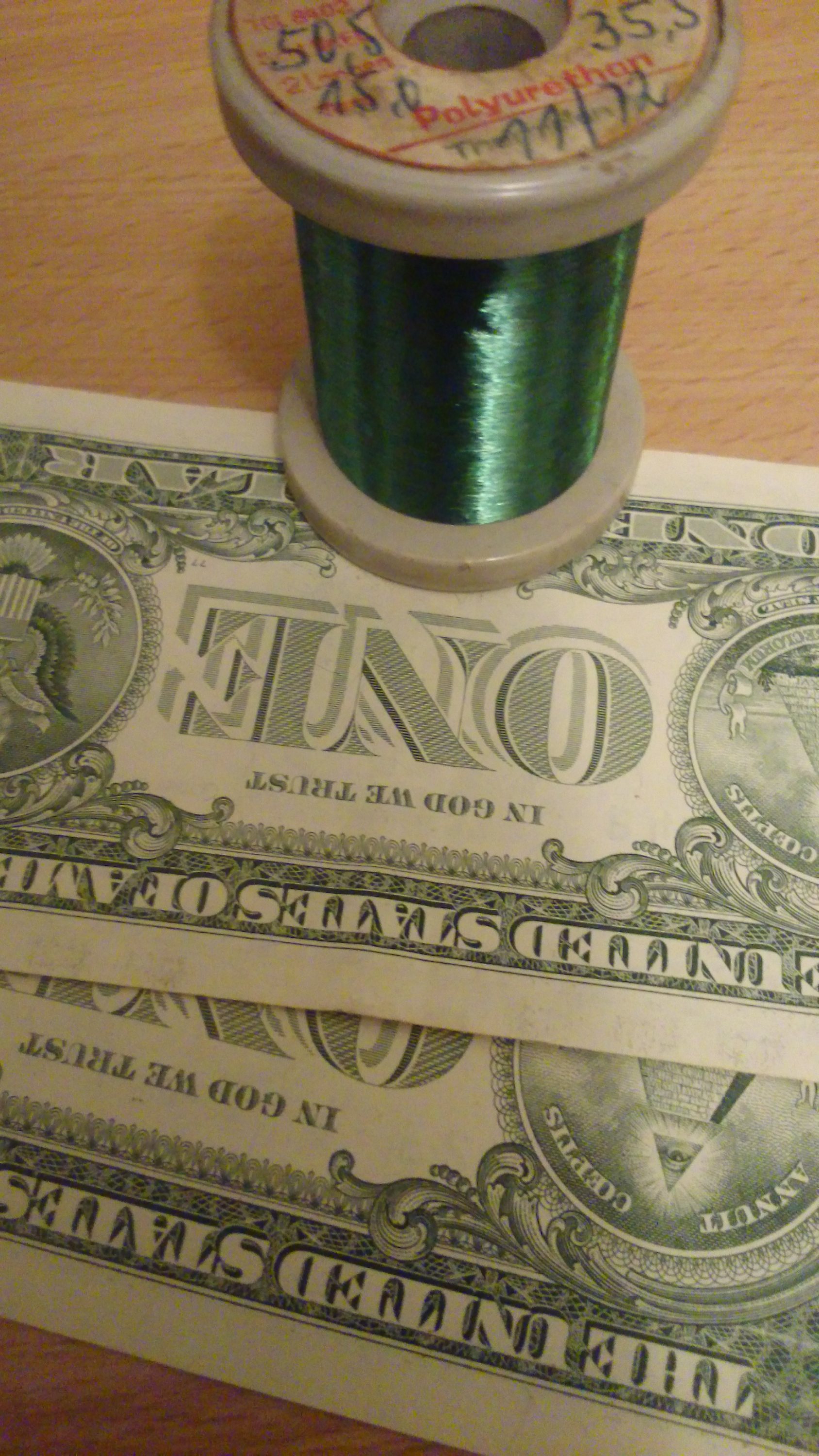

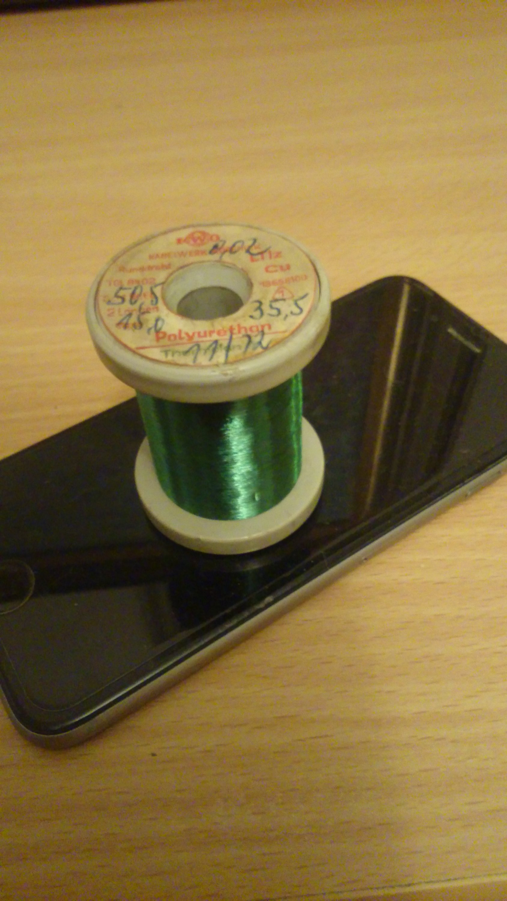

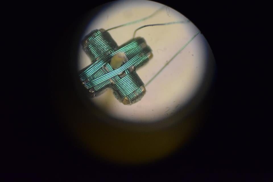

Головки VDH перематывал швейцарским проводом 1972года звучание намного лучше.Больше жизни и глубины тембра,этот же провод применяю для Black Moon
Я тоже просел на ету проволовку,сначяло подумал головка удачная,окозалось сам провод даёт глубину.

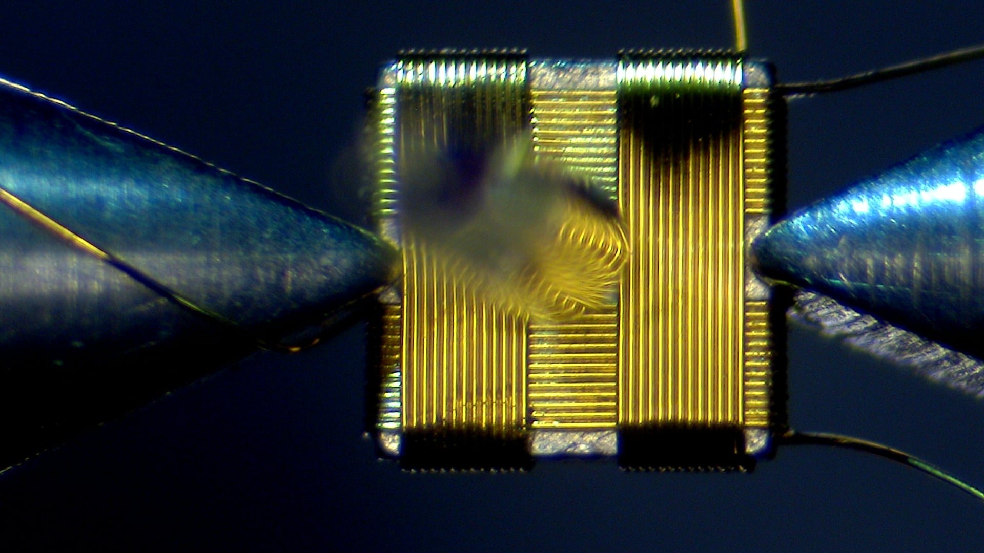

ещё один касяк золотом,звук тоже сваебразный
покажи работу Вандергула

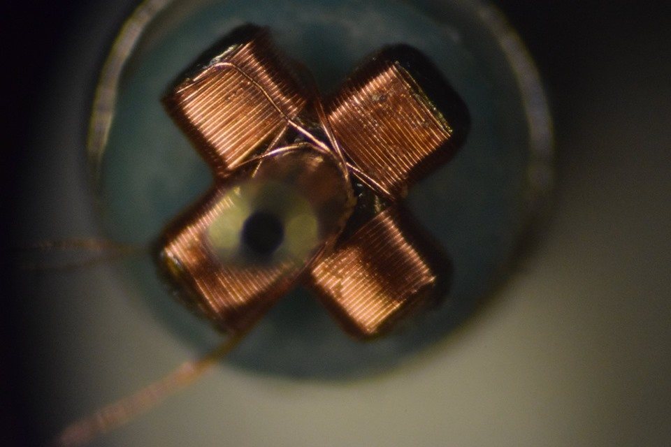

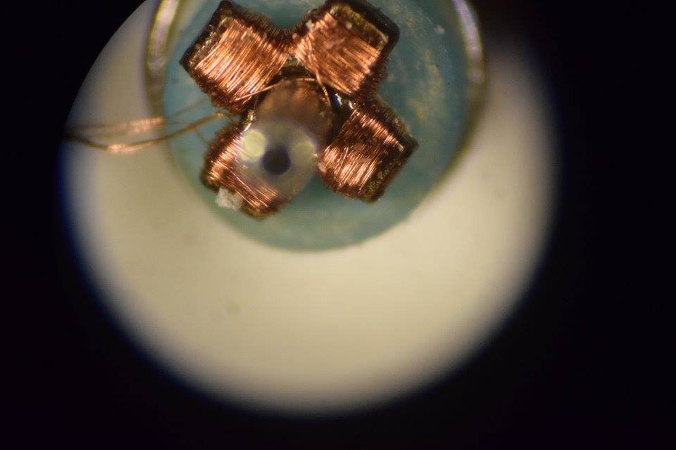

Именно эта катушка дала глубину ?  Может быть использование двух видов витков ?
Какое сопротивление получилось 5 Ом ?
Твоя катушка ?
Красота ! ))
Да мая,но тут дело не так важно.С возращением винила старые мастера сидят на волне и  пользуясь сваим именем увеличили цены на сваи головки до небес.С технологией головок уже нету куда подняца,можно только както подругому подкрасить звук.Если будет потребность на рынке появется новые игроки.Сеичяс даже реклама ненужна чтоб завлится работой.Хорошое  имя даёт приимущество продать дорого.Некаторые ищют навых техналогий,их продовсы называют гаражниками.
да точно 5ом,ети 2 витки сделаны не для забавы,так никто некрутилл до меня.В середине генератора самая высокая ефективность и малы изкажения.Ты видел как Зих сторается залесть в центр и проволовками залезает на кантеливер.Я ето нестараюсь прятать,е уже ущел от етой техналогии.Есть находки луче.
Я обязательно попробую твой метод намотки , два вида разных витков на одной катушке это интересно.

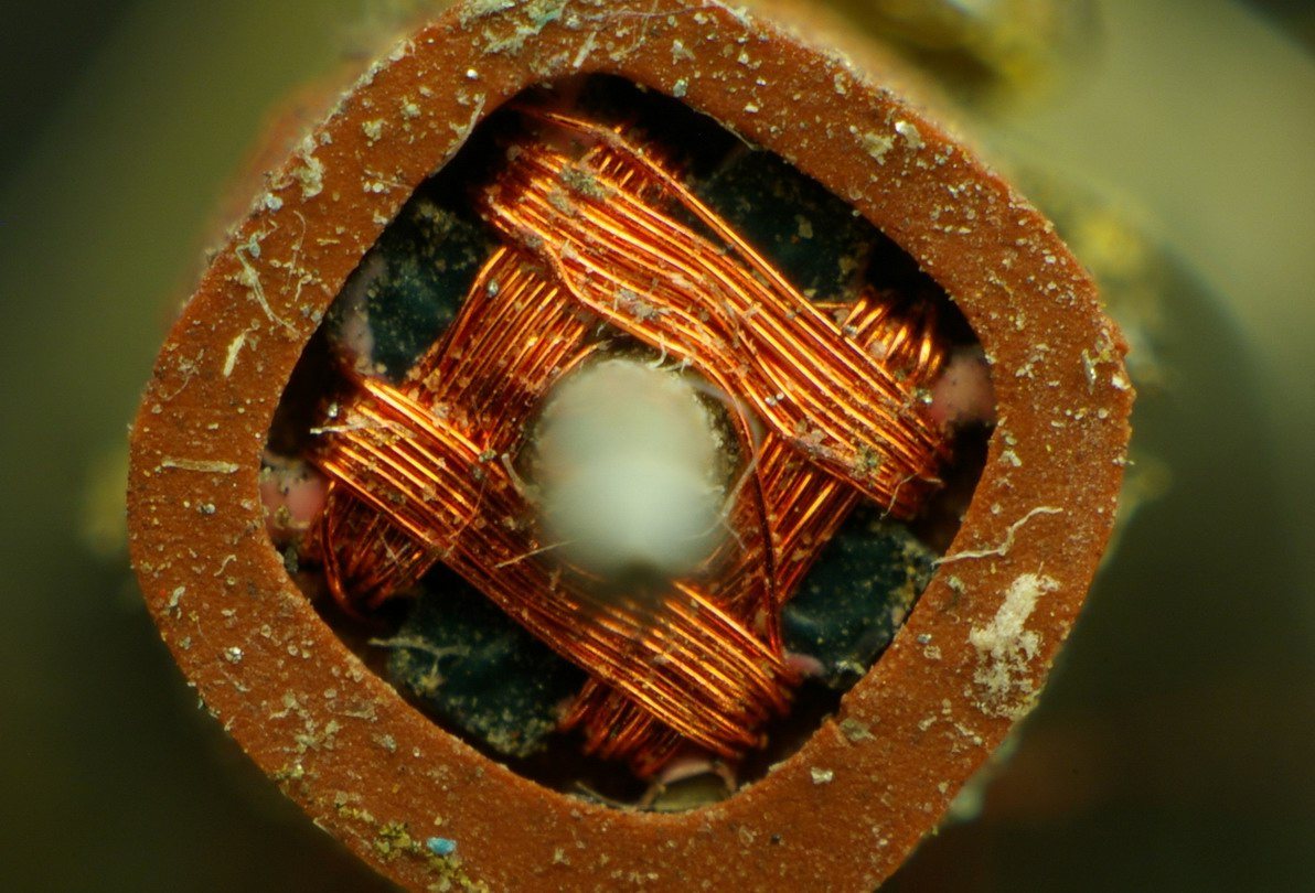

Благо редко, но встречается и такой метод намотки от именитых брендов )) Явно приктикант мотал )))
denon 103 перемотал и заиграл он как Спу
Я внимательно посмотрел на намоткуВандергула и увидел почерк Венз Микро,адинаковые генераторы  и намотано одним и темже человеком
