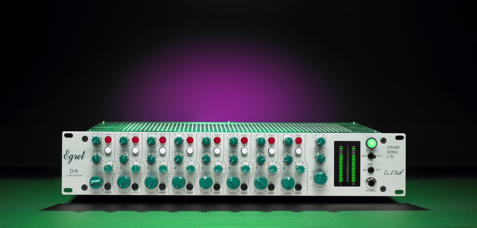

http://www.cranesong.com/Hedd_Quantum.html

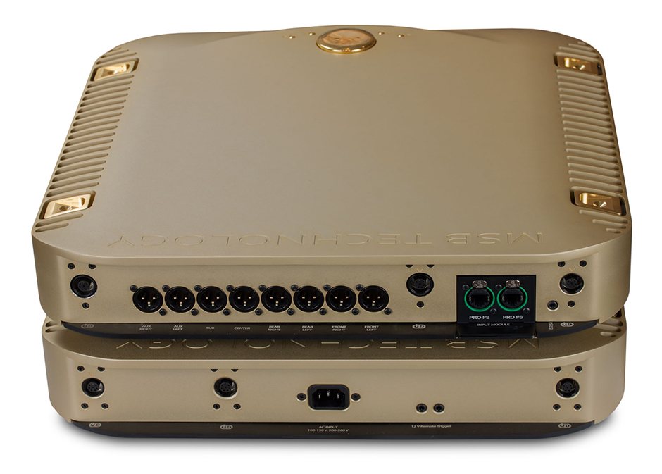

У бытовых устройств типа MSB все понятно - 8 отдельных XLR выходов:

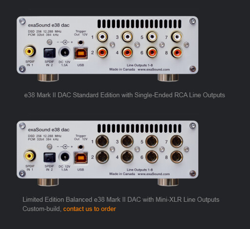

exaSound e38 MARK II
The e38 Mark II 8-channel DAC is a fifth generation DSD256 DAC. Built around the ES9038PRO monolithic DAC chip from ESS Technologies
https://exasound.com/Products/e38MarkII8-channelDAC.aspx
хорошее устройство, но довольно старый чип (ESS9008S Sabre), и цена все же бодрит

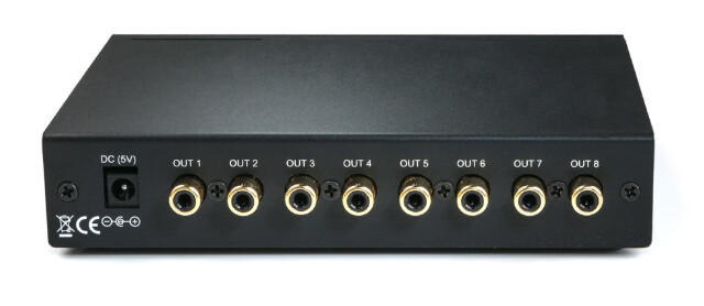

miniDSP U-DAC8 ($255)
8 channel USB DAC @ 24/192kHz, 8 analog RCA outputs, USB asynchronous
https://www.minidsp.com/products/usb-audio-interface/u-dac8

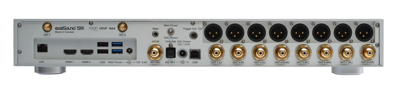

exaSound  S88 STREAMING DAC
Поддержка PCM заявлена на частотах до 384 кГц. Восемь дискретных каналов ЦАПа могут быть настроены для использования, например, со стереофоническим 4-полосным цифровым кроссовером, чтобы организовать пополосное подключение акустики с точной цифровой настройкой.
https://stereo.ru/news/exasound-s88-dac-headphones-amp
https://exasound.com/Products/s88StreamingDAC.aspx
