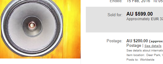

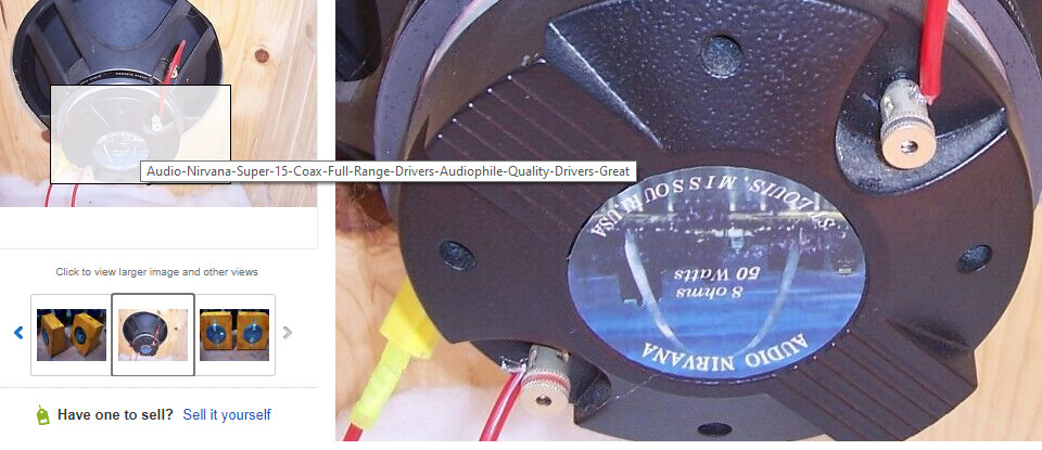

В качестве одного из потенциальных кандидатов рассматриваю 15" Audio Nirvana “Super 15 Coax”, хотя, информации о нём не так уж и много…
ссылка есть на именно суперкокс?
https://www.stereo.net.au/forums/topic/48408-speaker-full-range-audio-nirvana-super-15-coax/
Даже человек с кассетой на аве выставил на продажу default_wink.png.
