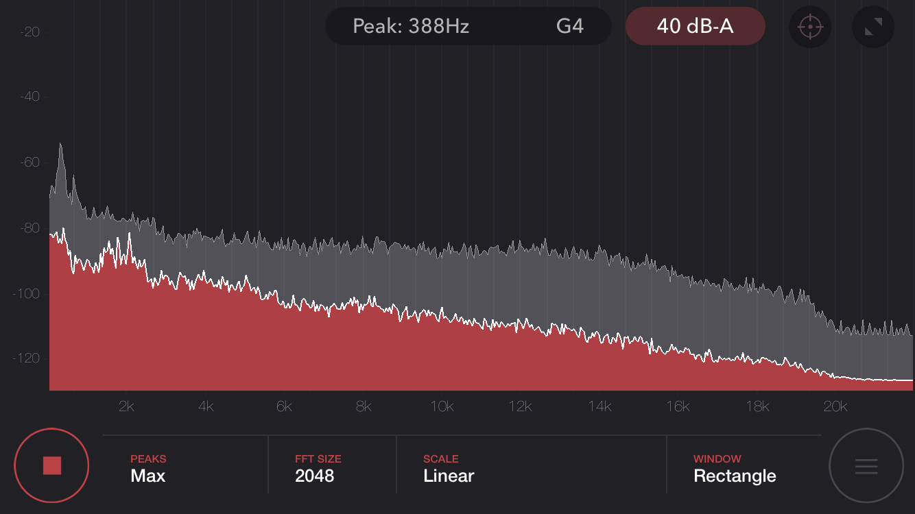

если у цапов разные параметры выхода, нужно сравнивать давление по розовому шуму (есть и в Tidal, можно и скачать).
Намедни сравнили приложение Шумомер и Fluke - аппаратный шумомер. Расхождения не было вплоть до десятых децибел. Можно его смело качать.
Смотреть на крайнее верхнее справа значение. Не на Peak(если перевернуть телефон). Будет полное совпадение с проф Шумомером.
