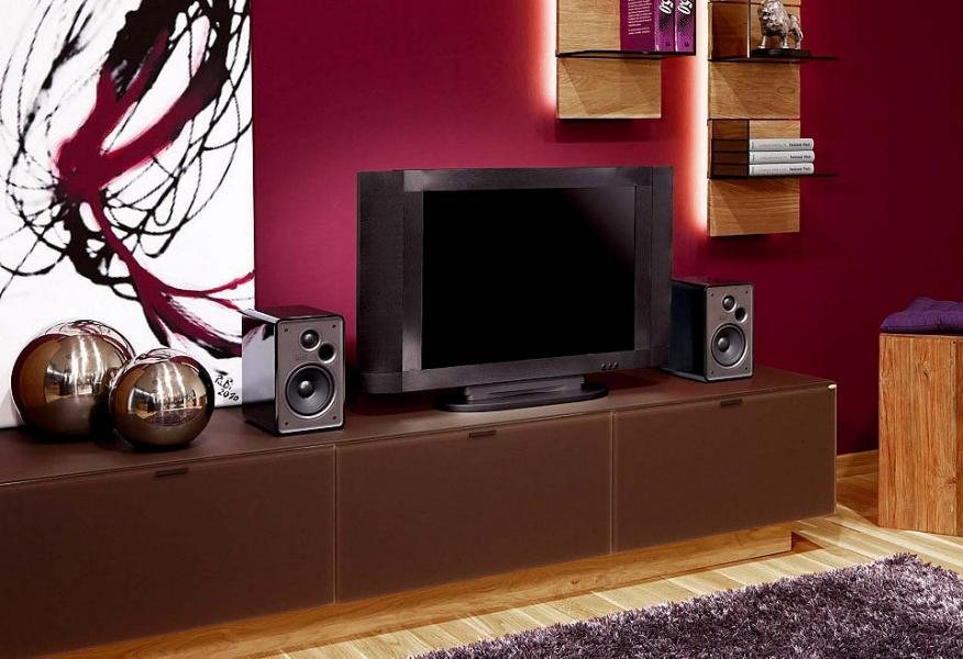

HECO Music Colors 100
Тест в SalonAV
Из описания: “… специально созданы для работы в стесненных условиях , когда нет возможности расположить классические АС на достаточном расстоянии от тыловой и боковых стен, либо панелей корпусной мебели. Конфигурация корпуса, а также характеристики динамиков и кроссовера позволяют этим АС не только занимать минимум пространства в интерьере, но также сохранять отличное качество звучания при размещении вблизи стен.”
Стоят, как раз в Ваш бюджет 29.900р. (а если выпросить скидку, то и в 25.000р. уложитесь).
Спасибо всем кто ответил)
Красивые, а при 100 см НЧ динамике баса не будет меньше, чем при 130мм? я просто видимо на подсознательном уровне боюсь возвращаться к маленьким динамикам, хотя конечно то была мультимедия и поэтому звук был не такой, как у r2000db с их 130мм.
Зато конечно фазоинвертор спереди  - это хорошо)
