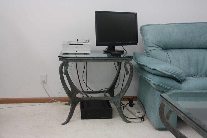

Присоединяюсь. Из личного опыта..
Пожалуйста:
 А название этой штуки можно?
