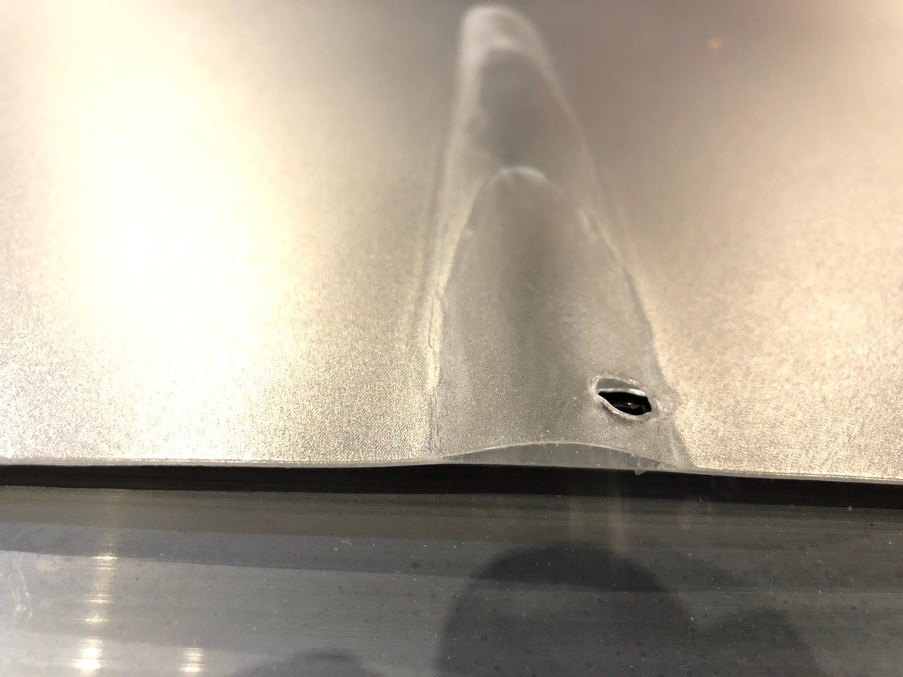

Интересует мнение форумчан. Вот такой экран - http://www.fobis.ru/ecrany/72/39518.html. Но без рамы. Но с маленьким браком. Но за 50 000 рублей. Стоит ли покупать или лучше отказаться ?
Экран небольшой, его может правильно засветить любой проектор. Годится и обычное классическое белое покрытие.  Но лучше  применить высококонтрастные  модели с защитой от внешних засветок , как Screen Innovations Black Diamond 1.4, есть и другие модели. Будет более контрастное и яркое изображение, чем на классическом белом
Полотно хорошее. Брак можно отформатировать( отрезать) , будет немного менньше итоговый размер. , можно пробовать закрыть плохое место кусочком этого же экрана, отрезав с угла( обычно там остаются неиспользуемые места)
Спасибо, учту на будущее. Сейчас думаю обойтись более бюджетным решением.
