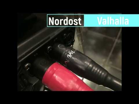

вот вам разница.Слышно. На что записано видно в первом ролике.
в первом видео хорошо слышно разницу)
только у меня вопрос: второй вариант кабеля не слишком ли яркий? вокал подается громче + сибилянтит местами.
Вот бы вставить в видео оригинальный трек для понимания правдивости звука из АС)
тут вопрос не об этом, второй кабель дешевле на порядок. Зато слышна разница между топовым и копеечным. Обычно всякие слепые прослушивания на кабелях терпят фиаско, по причине недостаточности времени для понимания,  загруженности  ГМ часовыми прослушиваниями,  и т.д.
