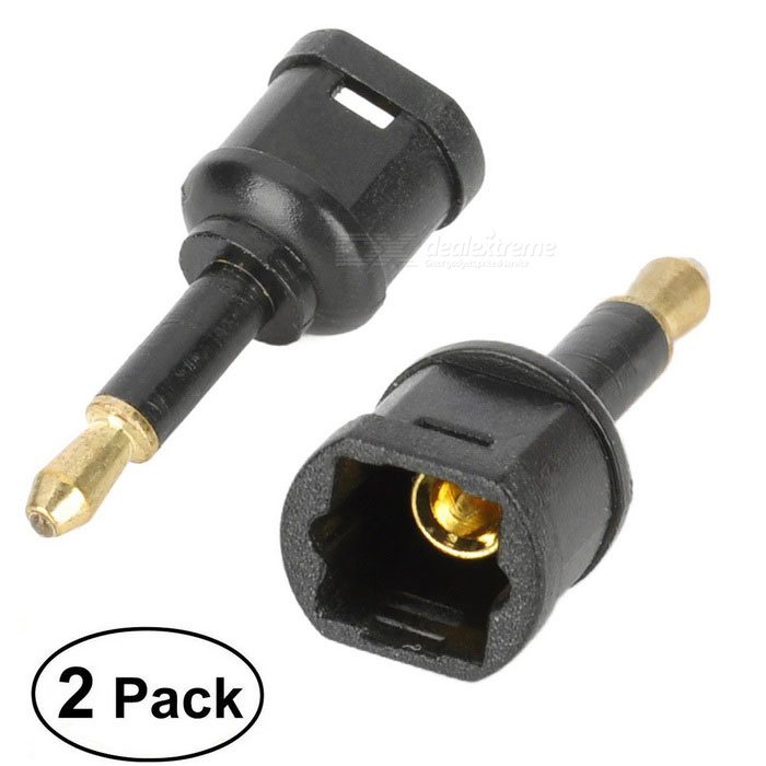

У миника есть оптический выход, в глубине гнезда для наушников. Можно начать с него.
Марат, а где такой переходничек можно приобрести.
Ну на митинском же? или в ближайшем мачном салоне.
Спасибо, поищу а то у меня Мак мини большую часть времени простаивает из-за того что звук с USB меня мало устраивает. Не знал что у него оптика имеется, как бывает полезно читать форум.
https://www.ebay.com/itm/Hicon-Toslink-Jack-ODT-Adapter-F-Miniplug-3-5mm-Opti-Plug-pof-711/122800400330?hash=item1c977967ca:g:syoAAOSwJb9WsPzh
А USB-SPDIF не лучше? Вроде у Миника оптический выход не лучший
Какой именно? default_smile.png Их сотни. Какой-то, может, и не лучше: к оптике у миника лично я претензий не имею.
Насколько я понял, это переходник с оптики на оптику? У меня есть только coax вход
Приобрел этот прибамбас по оптике  для миника. Вечером попробую что получится и лучше или хуже он чем сигнал просто с выхода USB.
