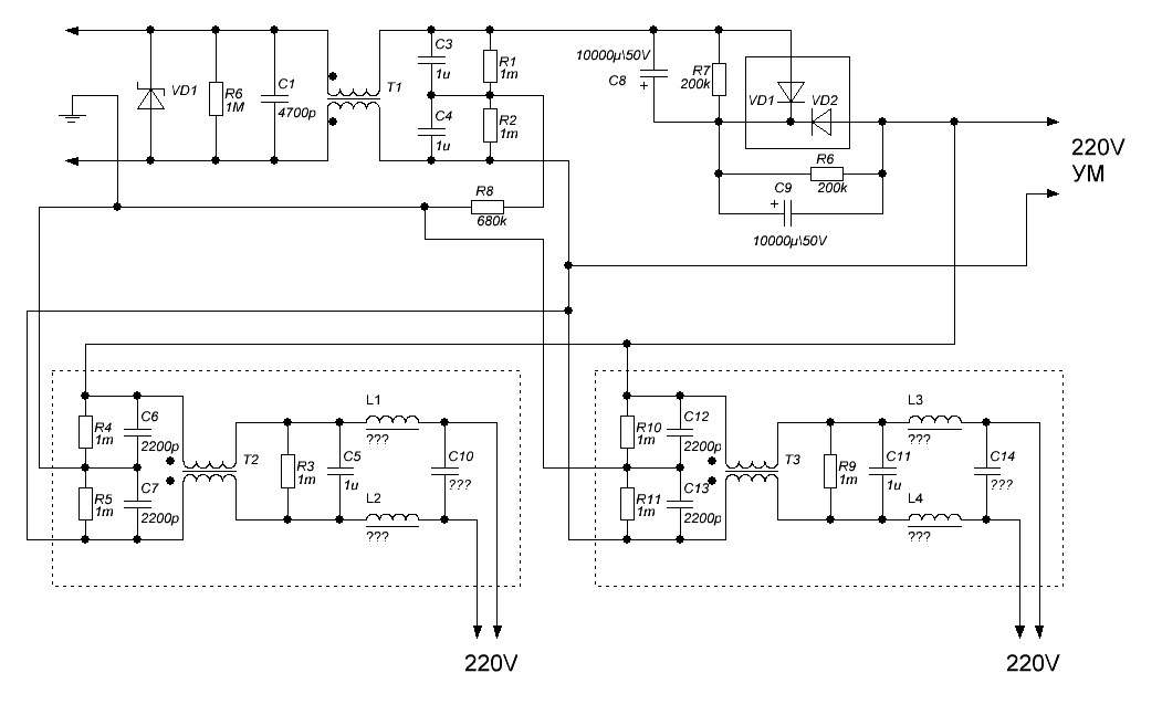

Привет! Хочу собрать себе сетевой фильтр, так как вся аппаратура питается от одной розетки а в комплексе есть устройства как с импульсниками так и ЛБП. Я набросал вот такую схему:
На данном этапе у меня следующие вопросы:
  1. Вроде как говорят, что УМ лучше питать с меньшим количеством каскадов фильтра, так как теряется динамика, полагаю это же касается и AV ресивера, если это так, для ресивера нужно отдельный фильтр на TR1 и отсекателя постоянки или можно питать от той же розетки что и УМ?
  2. Так же я прошу помощи в выборе номиналов, что у меня обозначены знаками ???.?
  3. Ну и  в целом, нужна оценка схемы.
Спасибо!
Просто, нужно делать с запасом. Если слишком сильно и низко по частоте фильтровать, то фильтр будет гудеть как трансформатор.
У меня нет фильтров в системе точно, звук нравится, но вдруг будет лучше? :slight_smile:
