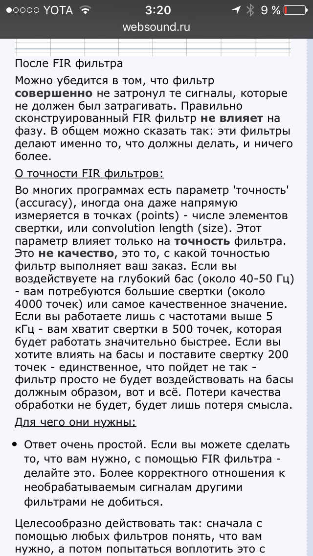

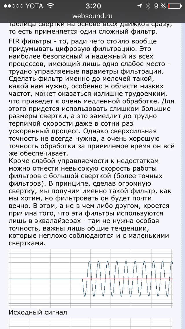

выкладка для тех, кто думает, что FFT и IIR обработки безопасны для звука. здесь пишут профи, и пишут прямо: FFT и IIR противопоказаны в работе со звуком. нормальные звукорежи уже просто обходят эти алгоритмы стороной, если кому интересно
http://websound.ru/articles/theory/filter.htm
ну и скрины о FIR коррекциях для нежелающих читать большой объем

Костя, доходчивая статья по твоей ссылке. Что такое точность, применительно в FIR? Т.е. фильтр на малой точности (taps) не распознает частоты и фильтрует (не фильтрует) их? Для меня это пока непонятое.
Хорошо, пиши под этим. Тот пока заблокирую. Как решишь свои проблемы, сообщи, объединим аккаунты.
да. в зависимости от частоты требуется определенное количество TAPS. если мы говорим о 1000гц и выше, то 300 с лихвой. на нч - не меньше 1000.
частоты то он распознает, но качество фильтрации хуже при малом количестве TAPS. но именно в делении меня это меньше всего беспокоит. как-то же живут люди с пассивной акустикой с нахлестом полос. даже слабый FIR эту задачу выполняет многократно лучше
а вот при коррекции нужна уже высочайшая точность. иначе банально не будет требуемого результата коррекции (так скажем, постановки задачи)
