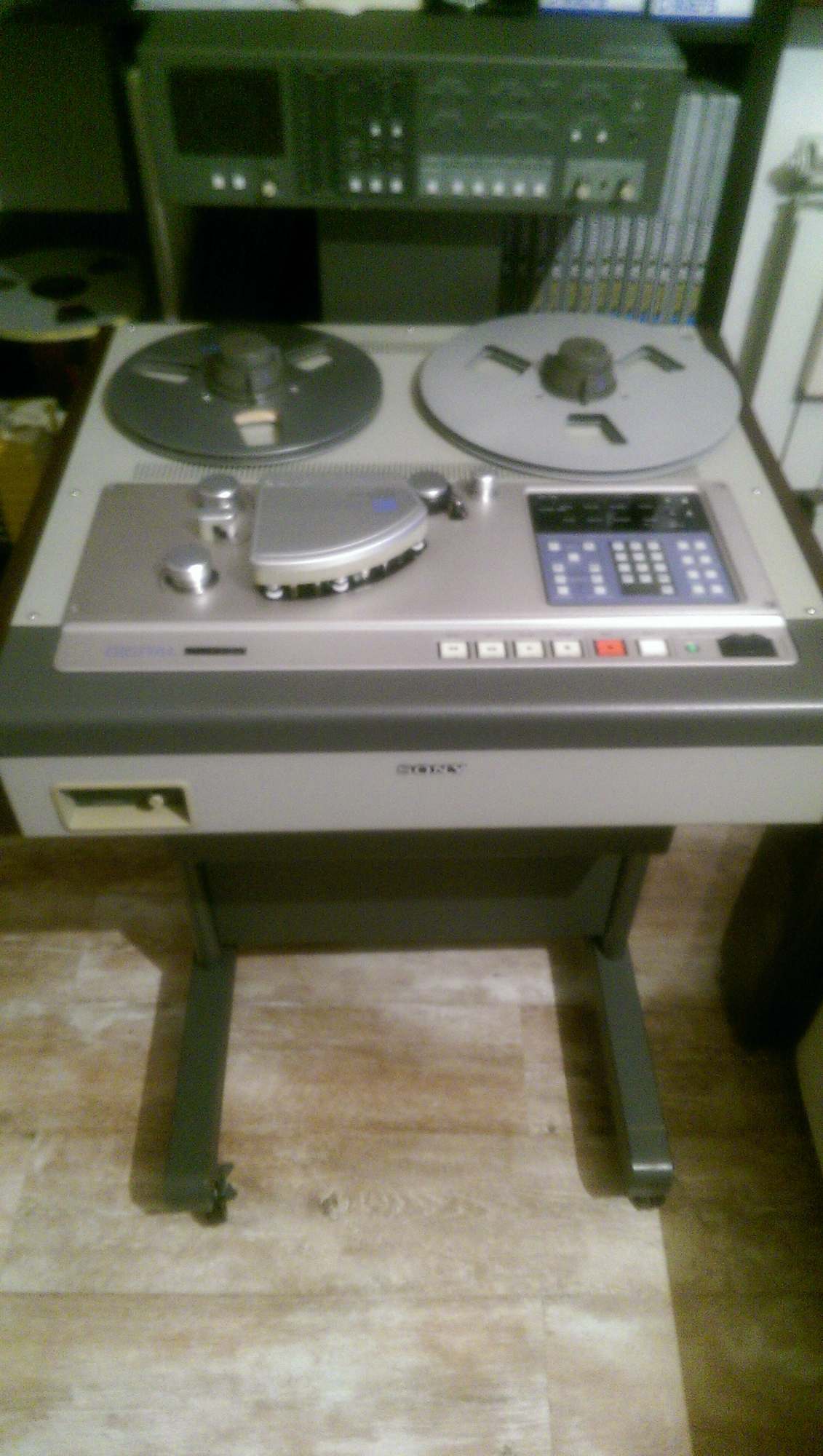

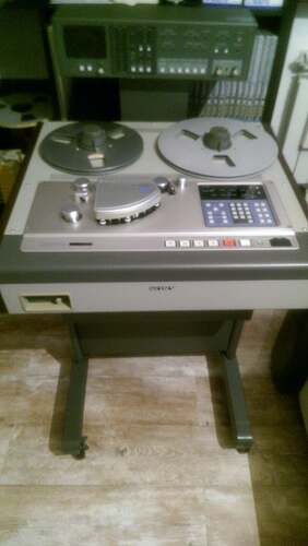

да ладно , чё критиковать то !? сверху на комп спокойно катушечник встанет , только коврик резиновый нужен , чтоп катушечник не скользил )))) можно отвинтить от стойки и сверху воткнуть )) нормальный цифпровой катушечник . правда я его не продам )))

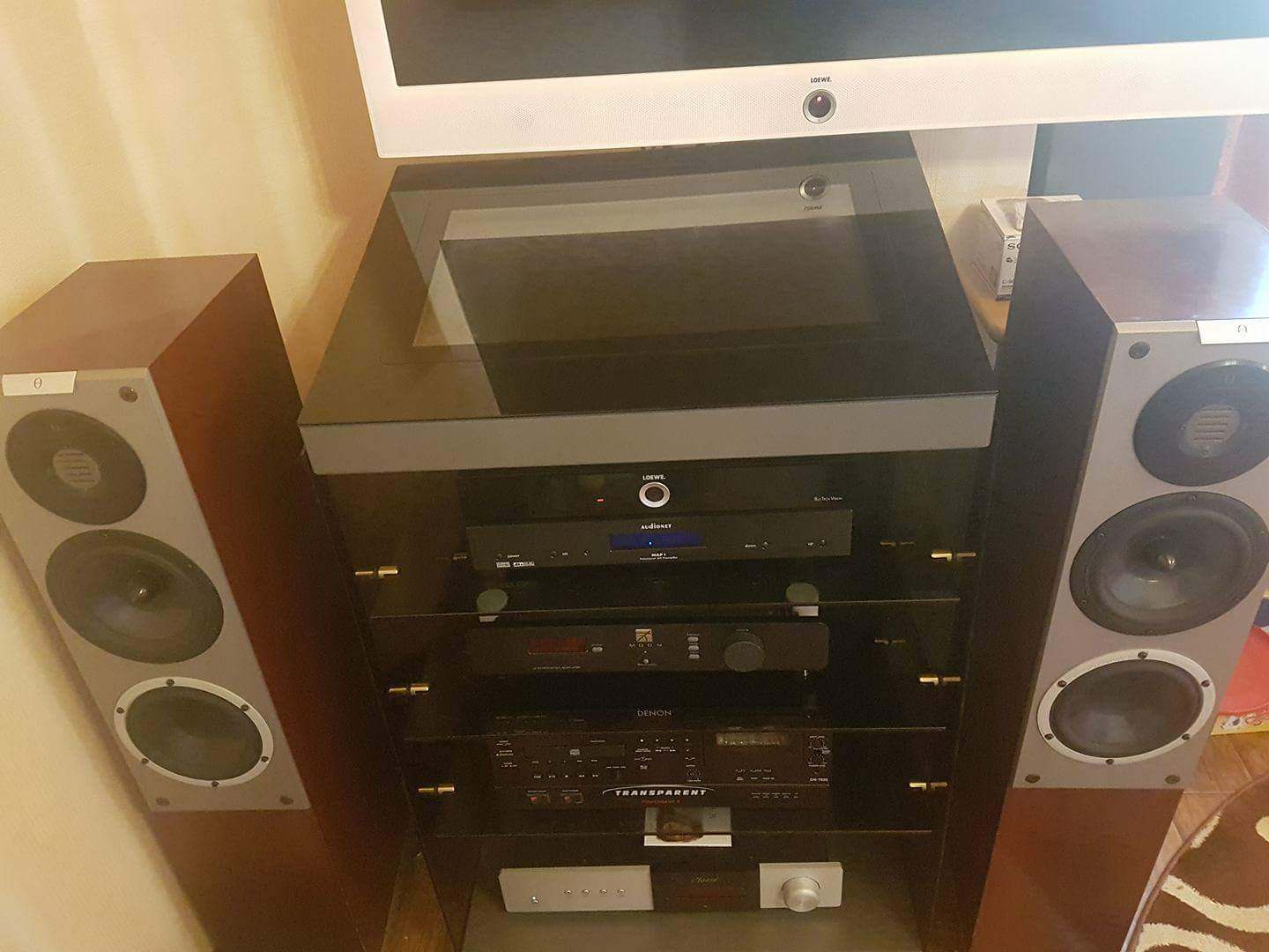

Если колонки вплотную к стойке стоят, то никакой компьютер не поможет.
