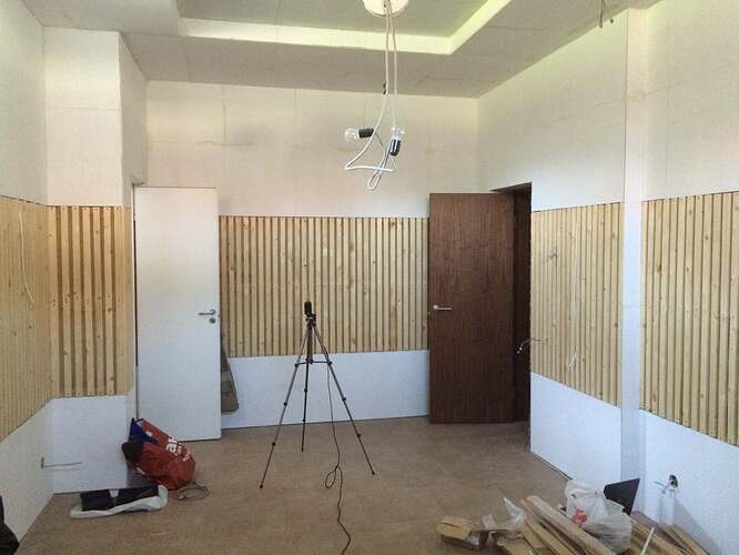

Вместе с измерениями АС с места прослушивания и в реальных условиях, у меня копится и база измерений комнатных откликов с места прослушивания, в разных условиях - есть и законченные комнаты, есть и “голые” , и есть измерения с промежуточной стадии строительства, когда строители хотят знать, верным путем они идут, или что то можно еще поправить
С них и начну:

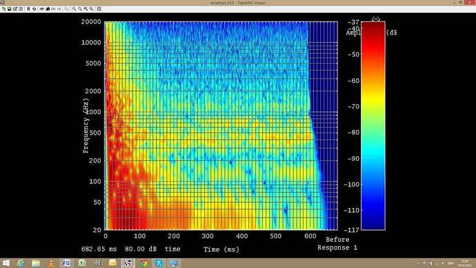

Комната в бетонном цоколе 5,96 х 3,39 х 2,99м , под кинотеатр. Все, и потолок и все стены обработано потолочными плитами Экофон по 50мм слою минваты. На уровне ушей, по всем стенам, кроме фронтальной, видимо для того, чтобы “не переглушить” - вместо Экофона все забито деревянными рейками с зазором. Каменный пол.
Вот и результат: Видна резкая разница в поведении комнаты в диапазоне 100-1500гц ( на мой взгляд чрезмерные переотражения от реек ) , выше 1500Гц - переотражения “убиты” совсем, тот самый случай сказать что “переглушено” ( но разговаривать комфортно - каменный пол помогает), и ниже 100 Гц - гудит. Там - “горб” на частоте 28Гц , амплитудой +14 дБ. Была экономия на акустическом проекте
Структура отражений более-менее адекватна помещению ДК.
Вполне приемлемо для бюджетного решения без предварительного анализа и измерений.

Первые три замечания - согласен , и не самая плохая,и более-менее приемлемо, все так. Более половины выделенных кинозалов имеют именно такую,“более-менее” акустику
Но дальше непонятно , что вы имеете ввиду - абсолютно типичная и нормальная нижняя рабочая частота для нормального киношного саба =20Гц по -3дБ.
Горб на АЧХ есть, даже не сомневайтесь ( ушами тоже слышно ), и он еще низкодобротный из за большого количества поглощающих материалов в комнате, без них он бы вылез в бетоне на 18-20дБ как минимум. А вот изотропное и диффузное поле только предстоит получить . Насчет бесполезности таких ( в частично готовой комнате) измерений - не согласен, можно сделать определенные выводы и снизить затраты на переделки, если они все-таки потребуются. В “голом” цоколе- да , согласен, - мерить акустику абсолютно бесполезно.

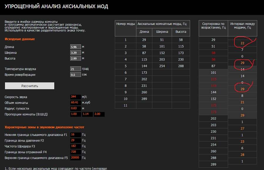

В вашем помещении нижняя граница зоны давления имеет значение 29 Гц. Это означает, что комнатные моды могут генерировать пики и провалы только выше этой частоты. Ниже 29 Гц звуковое давление саба определяется только положением регулятора громкости усилителя.
С другой стороны, первые две аксиальные моды, имеющие значения 29 и 51 Гц соответственно, разделены интервалом 22 Гц, что делает первую моду изолированной, а в указанном интервале должен наблюдаться провал на АЧХ. Заметные провалы АЧХ должны наблюдаться в районе 75 Гц (между модами 58 и 87 Гц) и в районе 129 Гц (между модами 115 и 144 Гц). Кстати, эти провалы видны на вашей диаграмме.

В той комнате в начале , есть 2 хлипких двери- одна уходит в соседнее незаглушенное (бетон) помещение , вторая дверь, в аппаратную ведет в большое подлестничное пространство ( бетон, деревянные ступени), поэтому , думаю , расчетные значения несколько не совпадают с измеренными.
