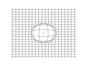

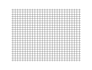

57481afa139ec_Onde_compression_impulsion_1d_30_petit(2).gif.111c916d4dc92ad4bbfd5cd3f47b381a.gif
Антон не удержался…пошел переход на личности по всем фронтам default_smile.png
Отдыхай пока.
Спасибо, Михаил. Очень показательные картинки, но это уже не поможет default_smile.png
Непонимание волновых процессов и приводит к тому .что движение диффузора заменяют движением…ПОРШНЯ
А то что в диффузоре движется поперечная волна от катушки к краю умалчивают ,поэтому и не интересуются тем более о скорости этой волны .
Терагаки делает акустику ,использую принцип “поперечной волны”  которая присуща всем музыкальным инструментам ,дека скрипки не движется как поршень…Sad.gif
