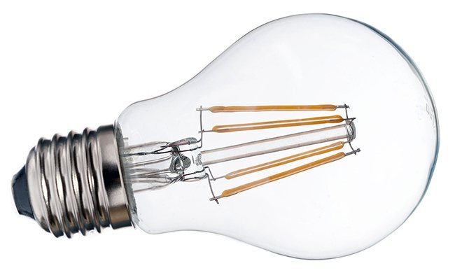

Тоже самое, постепенно меняю люминисцентные экономичные на еще более экономичные светодиодные. Разгораются медленно, да и Надоела разносортица позамене сгорающих. Люминисцентные на дачу доживать поедут. Не пойму чего на светодиодные лампы жалуются. Покупать надо с теплым светом и нет проблем. Мне так больше нравятся. А для поклонников традиционных ламп накаливания есть филаментные лампы. У них свет приятнее и выглядят также как лампочки накаливания.
