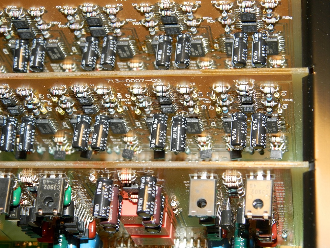

Очень близко к теме-в последнее ведь года большинство производителей в свои преды устанавливают регуляторы громкости нового поколения аналоговые как они называют но безрезисторные например фирма Accuphase назвала AAVA,якобы линейно они работают во всем диапазоне итд.Какие мнения?Надо ли этот новодел или старые галетные резисторы и просто резисторы, релейные итд старые простые схемы регулировки не уступают сильно?

Вот такая байда из оперов стоит в акуфазе 2400, чет мне это не нравится, ну и звук тоже не показался.
Тоже что то морально не готов повестись на звук через кучу микросхем и деталей чем через хороший резистор default_sad.png .
