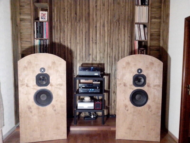

Тут второй раз временное стало постоянным. Сначала система стояла в комнате почти квадратной формы, 4х4,5 метра, потом переехала в комнату 3х4,5 (гостевая комнатка) как бы опять временно, но супруга увидев, как там стала аппаратура, предложила оставить систему здесь на постоянку. Комнатка хоть и меньше гостиной, куда планировалась система, но зато отдельная и изолированная – я никому не мешаю и мне никто не мешает. В месте, где должен был быть встроенный шкаф я изготовил стеллажи для пластинок, а пространство между ними на стене за колонками я закрыл мебельным щитом из массива хвойных пород  на который набил планки 40х25 мм разными боками и с разным шагом. Вся деревянная конструкция покрыта морилкой на водной основе, что бы сохранить открытую структуру древесины. Пустые ячейки являются эффективнми резонаторами, которые подняли уровень нижнего баса примерно на 3 дБ, заполняя их я смог получить нужный мне уровень баса.
3 стены комнаты из полистиролбетонных блоков, штукатурка, обои, одна из гипсокартона, потолок деревянный, ломанный. Над колонками потолок с подъемом  15 градусов до половины комнаты, потом ровный. За креслом, сзади, стоит диван, на окне штора до пола.

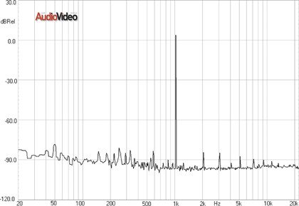

а вот график Квода

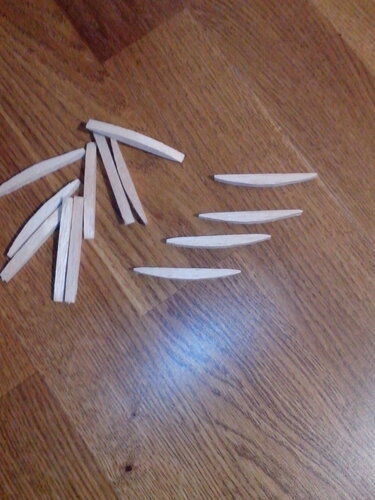

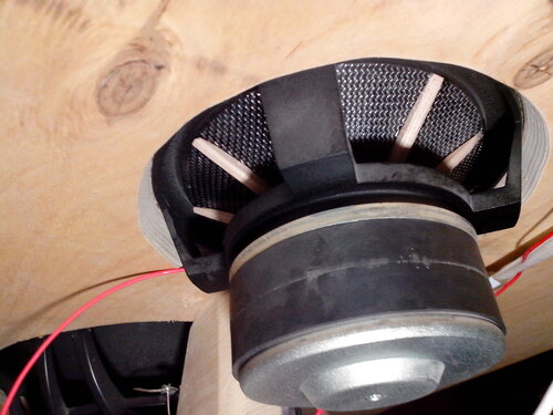

Продолжаю заниматься  улучшайзингом свой системы.  У меня на повышенной громкости наблюдалась гаденькая резкость на средних частотах.  Причину я знал, это модальные искажения большого 8-ми дюймового  диффузора из карбона. Часто посещали мысли о замене.
 Решил попробовать задемпфировать сам диффузор, купил брусочек из бальзы, нарезал по размеру,  обточил по криволинейности диффузора и приклеил с обратной стороны 8 брусочков. Результат превзошёл все мои ожидания – от «гребёнки»  не осталось и следа, как следствие тоналка заметно изменилась, пропал акцент на верхней середине.   В общем, слушаю, привыкаю к новому звучанию.
На фото НЧ головки выглядят разными. (Центральные пылезащитные колпаки). Это и есть головки от R907?
это игра света, светильник стоит у левой стены.  динамики одинаковые. от R907.

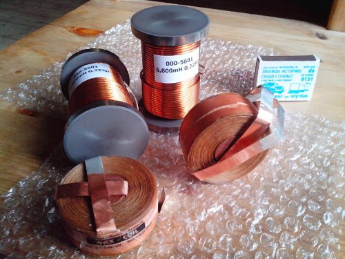

дело в том, что я не фильтровал НЧ-СЧ головку снизу, по причине отсутствия хорошего конденсатора на пару сотен мкф, а плохой угробит всю серединку.  я ограничил снизу энергетику тонким проводом на эту головку. если распускать басовую головку верх до 250 гц, то будет наложение частот.  кроме того, 8-ми дюймовая головка с мощным сдвоенным магнитом способна воспроизводить диапазон от 60-70 гц и делать это “быстрее” чем тяжелый басовый динамик.

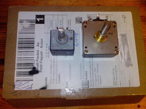

Заменил переменник громкости. Был ALPS 100 кОм, поставил 1 кОм. Очень сильные улучшения, особенно бас - стал более собранным, артикулированным.
