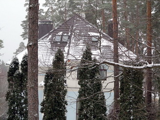

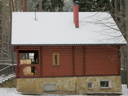

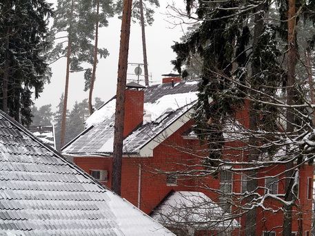

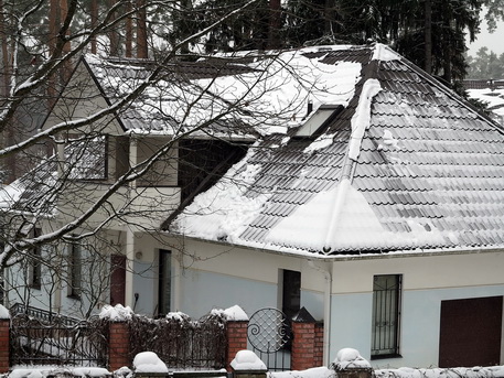

Маленький совет покупающим дом. Сейчас зимой самое время проверить кровлю.
Если она утеплена правильно, то на ней будет лежать снег ровным слоем, т.к. тепло не будет выходить на улицу через утеплитель и поверхность кровли будет холодной.
И наоборот, если крыша утеплена плохо (мало слоёв утеплителя, есть щели в утеплителе, или он просто сполз вниз), то такая крыша будет “облезлой” - снег с неё скатывается частями или полностью…Такой дом “отапливает улицу”, и расходы на отопление буду значительными.
На фото хорошо видны оба случая.

Взять хотя бы 3-ю фотографию. Очевидно же, что полному сходу снега мешает труба, работающая в данном случае как “снегозадержание”. На втором фото то же самое. Снег просто немного задержался. Еще пару часов плюсовой температуры - и его не будет на крыше.
Главный признак - наличие наледи на кровле. Здесь я не наблюдаю этого. Обычное явление.

А в чём несогласие? Да полному сходу снега (из-за плохого утепления крыши) там мешает труба. Не было бы трубы он бы весь и сошёл…Именно на это Я и обращаю внимание.
А вот на четвёртой фотографии снег лежит везде! (Т.к. эту крышу Мы делали…) Все фото сделаны в одно время с одной точки.
Вы абсолютно правильно упомянули образование наледи (в том месте, где свес крыши переходит в “кровлю над утеплителем”. В этом месте образуется ледяной сугробчик, выше которого образуется вода, а ниже снег и лёд. И эта вода просачивается свозь щели в кровле…
У меня была такая проблема, как раз на доме, показанном на 4-ой фотографии. Теперь этого нет…
