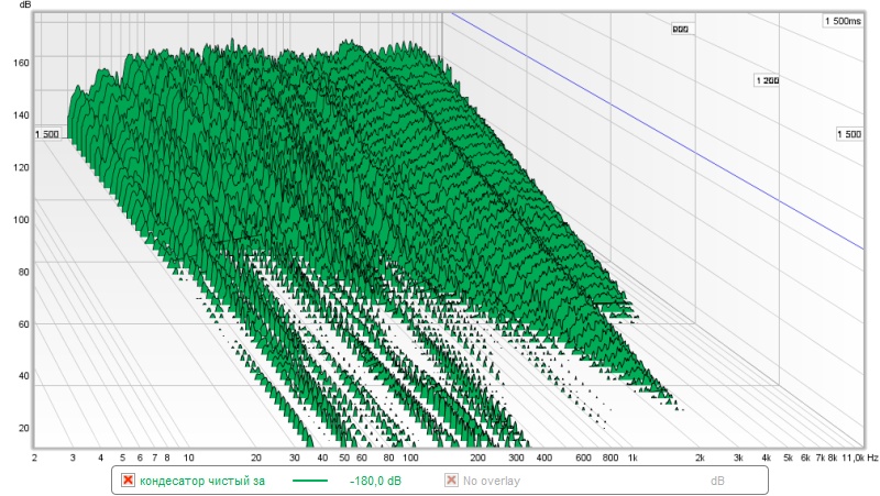

замеры уже сделаны.
пойдет? что можете сказать?
у меня их несколько с разных точек зала. это сделан из центра
у вас там голые стены совсем?
совсем. на окнах и то жалюзи, не шторы.
