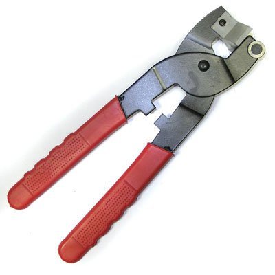

Оснастка и аксессуары  вся есть и докуплена, чем резать плитку лучший ручной плиткорез посоветуйте? Стоит брать для разовых работ  маленький плиточный станок для резки или можно обойтись ручным.

Что касается плиткореза я за хорошую механику. Сам пользуюсь недорогим якобы германским китайского происхождения, брал два года назад за 2600р. Учитывая цену вещь достойная, особенно хороша монолитная станина - никаких прогибов. Для стандартной ( настенной ) плитки очень даже, для жёсткой половой - не для всей. Но до 45Х45 использовать можно. Для сложных работ и плитки больших размеров лучше водяной плиткорез, но это совсем другие деньги. Да, механику со станиной из двух труб, не рекомендую - прогибаются на жёсткой плитке, во всяком случае те, с которыми я сталкивался.

Скрипач, может быть я не правильно выражаюсь, станочек я имел ввиду наподобие такого.
А ручной такой.
“а я за хорошую механику” покажите для примера как выглядит, а то я пару раз плитку клал, забодался орудовать  образцом со второй картинки.
Вот первый вариант, есть наподобие но станина не трубки , а прямоугольный кусок металла. Просмотрел свой, никаких указателей модели - долбаные китайцы default_mad.gif Хотя если вам для одного раза может этот с трубками и пойдёт, главное чтобы вашу плитку резал. Возьмите плитку и опробуйте в магазине и обязательно проверьте на точность среза. Выберите один из нескольких экземпляров, режущих более ровно.
