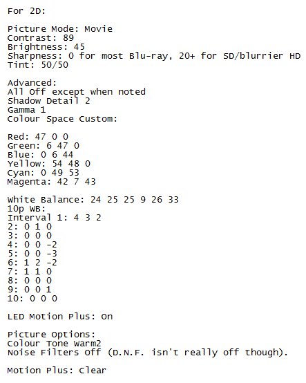

Перед НГ взял Самсунг 46Д6510 (в основном из-за белого корпуса) взамен сдохшей плазмы.
Применил настройки http://www.hdtvtest…01108131337.htm
Показывает оч. хорошо. Ностальгия по плазме сразу прошла.
