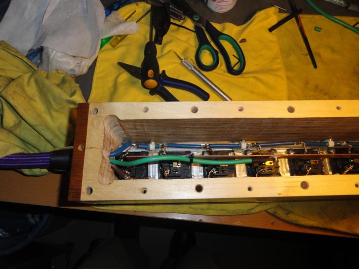

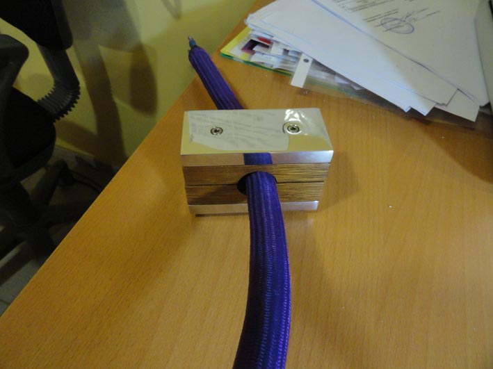

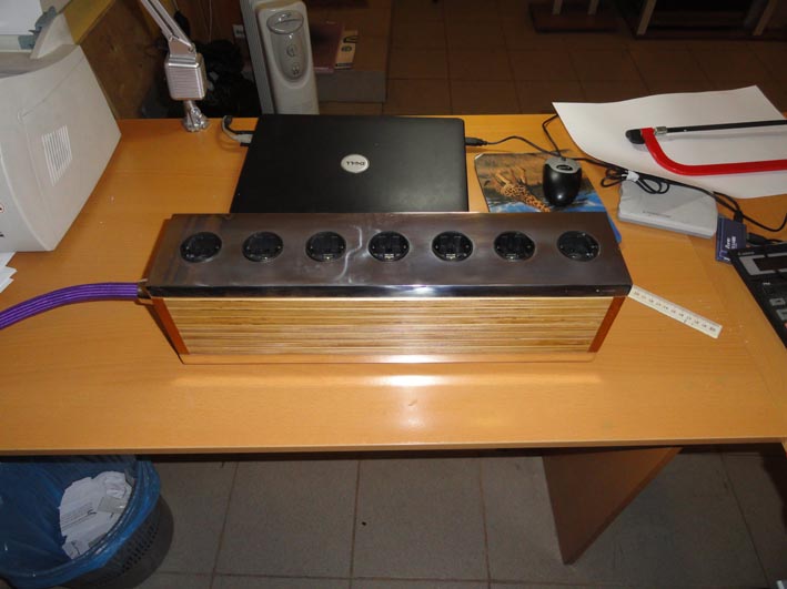

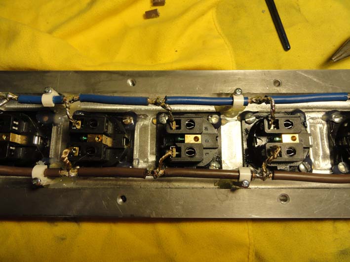

Желание сделать что-то своё и для себя подвигло на сборку подобного распределителя питания (дурная голова рукам покоя не дает).
Основной кабель лимитед от XLO, было жалко , но оно того стоило. Подсоединение основного провода к розеткам фурутек AN-Spx, проводки , моножилки из серебра в лаке извлекались из оплетки и скручивались, концы и середина (будущий сгиб) облуживались WBT-ым припоем, потом обжимали центральную жилу XLO , скручивались ещё раз и дополнительно пропаивались у сгиба с проводом XLO. Не могу сказать насколько все это правильно, но звук получился. Повторять не советую, дорого. Дешевле купить хороший , “фирмешный” распределитель.
P.S. Общий вес конструкции 17 кг. , стоит на титановых шипах, шипы вкручиваются в дополнительные площадки из алюминия.
