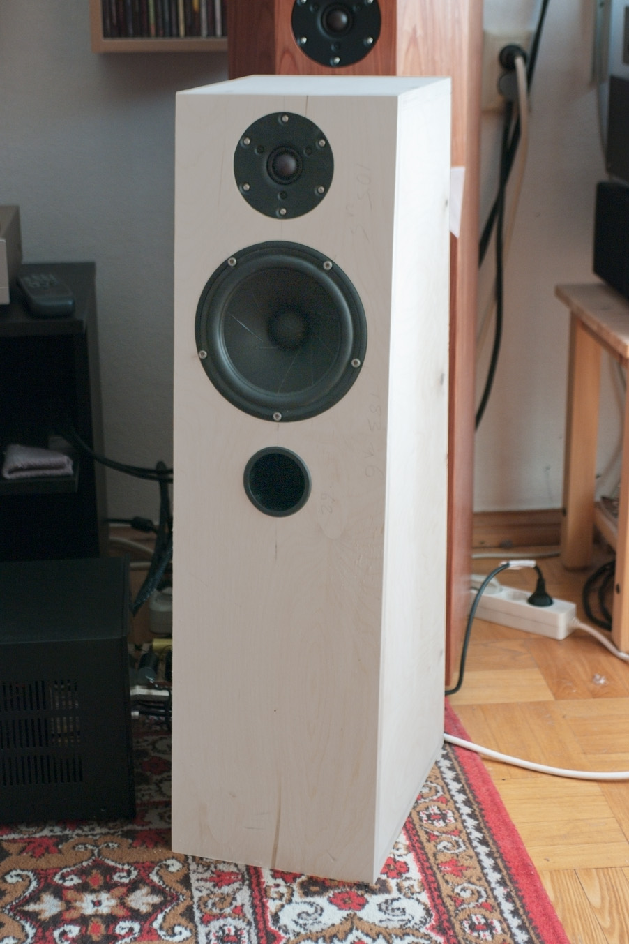

Почти закончен новый проект (осталась отделка). Акустика для небольших помещений максимально возможного уровня качества.
Напольная ФИ двухполоска на динамиках Scan-Speak серии Revelator.

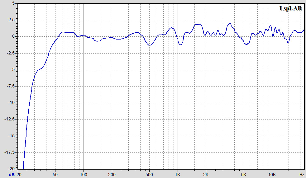

Чувствительность 88 дб, импеданс 4 Ом, диапазон воспроизводимых частот 30 Гц..30 кГц. Неравномерность +/- 1.5 дб.
Акустика имеет наклонную переднюю панель, что обеспечивает оптимальную вертикальную зону прослушивания.
Звук типичен для нашей акустики - ровный, детальный, динамичный. Тембры чистые и насыщенные. Очень естественные ВЧ.
Выглядит хорошо! Мне нравится строгий дизайн. Ещё для потенциально заитересованных неплохо бы указать точные габариты и предполагаемую цену. А лично мне интересна внутренняя конструкция корпуса, порядки и комплектующие фильтров.
Высота 80 см, ширина, 23 см, глубина у основания 32 см, глубина сверху 22,5 см.
Конструкция достаточно простая - 18 мм берёзовая фанера, несколько перегородок. При таких размерах более ничего не нужно.
Фильтры 2-го порядка, частота раздела 2200 Гц. Конденсаторы Solen на басу, AudioCap (Multi Cap) га ВЧ. Катушки собственного изготовления (с необходимыми параметрами), разъёмы WBT.
Цена 90 т.р.

А какие динамики? Скан 6600 + 18W4…?

Да, 6600 и 18W4531.
Вообще, впервые мысль о таких АС посетила после двухполосных тыловиков (тех самых default_smile.png). Удивило на сколько цельно и крупно играет этот самый 18W даже в таких условиях.
А тут ещё добавлен бас (ФИ), да и сам 18W4.. более низкочасоттный чем тот 18W8..
Результат более чем порадовал. Трёхполоски с таким уровнем качества выходят в 1.5 раза дороже.
Антон, я еще там два вопроса добавил.
Чтобы не вредило, пришлось панель наклонять. Басовик нельзя слишком высоко ставить - в комнате есть большая вероятность потери баса. Расстояние между ВЧ и СЧ в данном случае, не критично - частота раздела довольно низкая.
Понятно. Хотя я всегда думал, что наклон панели назад - это средство задрать лепесток направленности на частоте раздела вверх до уровня уха слушателя, особенно при высоте 80 см, которая явно ниже ушей.
3..3.5 кГц наиболее вероятно.
Тогда я, наверное, неправильно сформулировал вопрос изначально. Я имел ввиду, не нужно ли было расположить твитер несимметрично относительно боковых стенок.
Не нужно - эта позиция твитера очень удачная.
