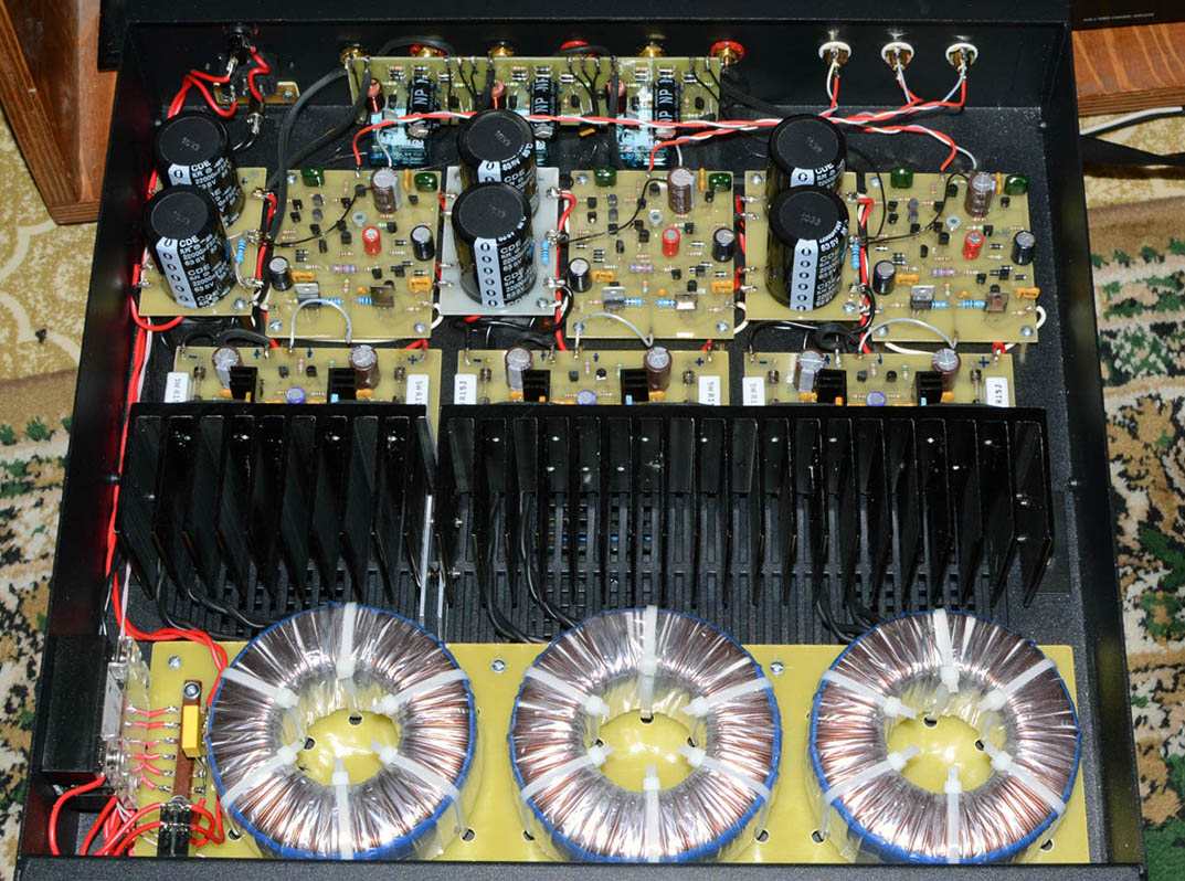

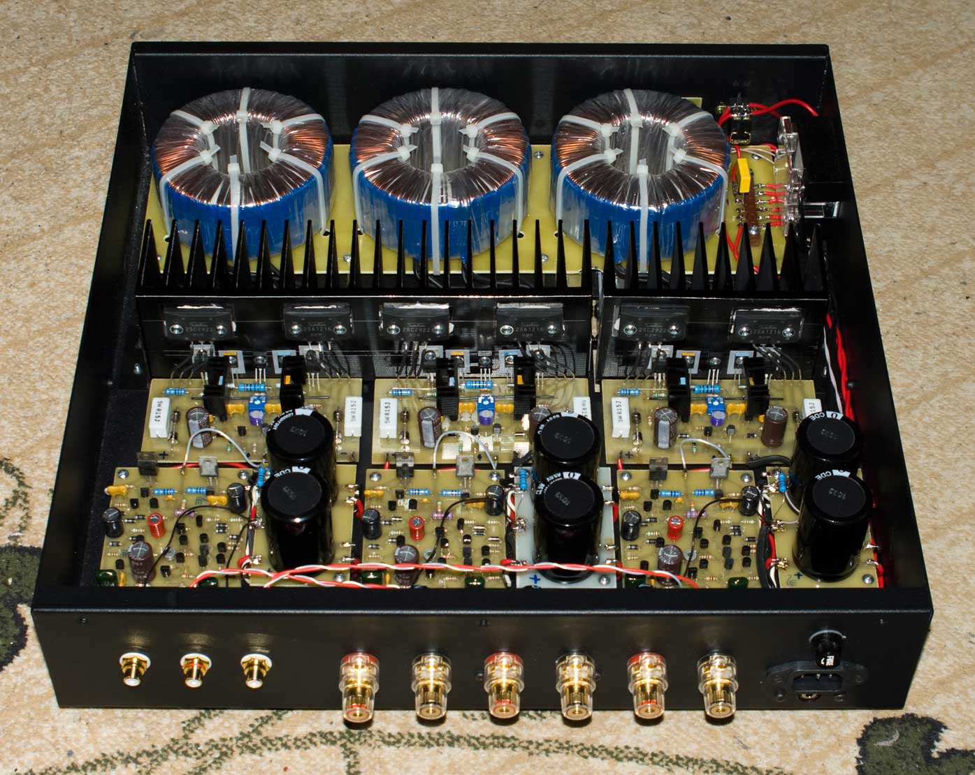

Получил не так давно свой заказанный до нового года усилитель. Для работы в ДК 5.1 в паре с ламповым усилителем http://soundex.ru/index.php?showtopic=27718. До этого трехканального усилителя стоял трехканальный primare 30.3, который сам по себе очень хорошо звучит, но который мягко говоря заметно отличается по характеру звука от ламповика. Поэтому было решено заказать транзисторный усилитель, который был бы максимально близок по звуку к ламповику. Так как я до этого слышал у Анатолия и Антона дома их разнообразные усилители, а так же брал на прослушку давным давно мощник 2*200Вт*4ом, то я не сомневался что звук будет похож. Тратить много денег не было желания, поэтому усилитель получился не очень мощный. 65 Вт на 8ом и 110 Вт 4ом. Для тех целей для каких мне было нужно, этого за глаза. Ну вот. Получил я его. Сразу я его не стал включать по назначению на центр и тылы, а подключил вместо ламповика на фронт. Послушал хорошо знакомую тестовую музыку. Пару дней потом слушал просто все подряд. Ну и опосля опять ламповик поставил.
Что могу сказать. Усилок отличается очень приятным тембром. Нет никакой рези на ВЧ и каши. Звук легкий, мягкий и при этом очень детальный. Из тех транзисторных усилителей что у меня были такого сочетания не было пока. Можно долго его слушать. Голова не заболит. У усилителя замечательный бас. Быстрый, глубокий. Не смотря на заявленную мощность, мощности хватило за глаза с акустикой на 4 ома и чувствительностью 92дб. default_rolleyes.gif
Сравнил с ламповиком. Действительно звук очень похож. Максимально. Даже удивительно что две совершенно разные конструкции звучат так похоже. Вдумчиво все проанализировав я отдал предпочтение ламповику по звуку. Вроде транзисторник все красиво рисует, правильно, но ламповик динамичнее, звук более рельефнее и глубже. Более натуральные образы. Недостатков ламповика перед транзисторником я не нашел. Но в целом лучше транзисторного усилителя у меня дома пока не было. default_listen.gif
Начинка усилителя максимально качественная. Об этом я попросил Антона настоятельно. Конденсаторы питания CORNELL DUBILIER 2*22000 мкф в канале, на платах электролиты Рубикон Блек Гейт, Эльна Силмик, Санио Оскон, вместо керамики небольших номиналов, стоят слюдяные конденсаторы CORNELL DUBILIER. Трансформаторы заказные. Хорошие. С запасом по току. Транзисторы выходные 2SA1216 и 2SC2922.

Чёто радиатор не впечатляет совсем. Я вообще не признаю радиаторы внутри корпуса.
Греются. Но не очень сильно. А вот тут например http://www.primare.net/assets/_managed/products/files/A30.3inside~hires.jpg 200вт 4ом. Впечатляют радиаторы? default_smile.pngони тут вообще холодные.
Важно не где они находятся, а как охлаждаются.
2700 кв.см . Более, чем достаточно для такого усилителя.
Крепёж трансформаторов оригинален default_smile.png Экономия пространства? И не логичнее было бы ламповый трёхканальник заказать?
Праймар вообще не указ. В Найме 5i их вообще нету. И не греется. Глухой класс Б не греется default_smile.png
Нет, я думаю, что радиаторов, конечно, хватает, и звучит он прекрасно, но покупая вещь за немалые деньги (думаю тысяч сто пятьдесят руб, учитывая комплектуху), видеть крепление трансов на пластмассовых хомутах как-то не комильфо.
Кстати, китайцы делают прекрасные корпуса и мне корпус под интегральник высотой 150 мм с радиаторами по бокам с доставкой выходил 7000 рублей. Под мощники еще дешевле.
Трансформаторы закреплены на отдельной плате, чтобы на корпус не передавались вибрации. К плате притянуты стяжками. На торах всегда делаю так. Отсутствие металлических элементов крепления внутри пространства трансформатороф отрицательно не влияет. default_smile.png
Все правильно, но стоил он значительно меньше. default_smile.png К тому же никто не мешает при заказе оговорить желательные конструктивные особенности. Хотите стальной болт в крепеж трансформатора - пожалуйста! default_biggrin.png
Замечание по стяжкам - они, к сожалению, бывают самого разного качества, не угадаешь. Попадались и такие, которые через год-два просто разваливаются. Информация от знакомых монтажников СКС.
Так берите их у проверенных производителей. Бывают такие, что и сразу разваливаются. default_smile.png
Это уже перебор. Мой стерео ламповик в 2 раза больше и греется не слабо. я представляю такого монстра на 3 канала…
А зря. Аппарат хороший. Антон даже ничего такого плохого про него не сказал.
Да это совсем не плохо. Вообще претензий нет по этому поводу. Тем более хомутов много и они толстые. Хомут если сразу не сломался, затянулся хорошо, то держать будет.

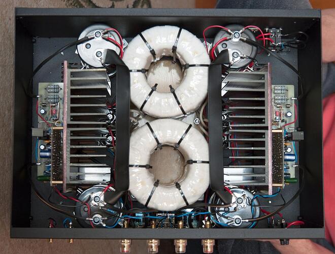

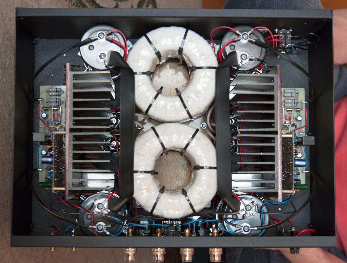

Получил на днях свой двухканальный усилитель мощности, транзисторный. 130вт*8ом, 220вт*4ом, 370вт*2ом.
Как всегда поучаствовал в процессе в плане комплектующих. Поставили заказные трансы с низкой индукцией 2шт, 500вт каждый, конденсаторы в питании BHC 47000мкф*63V - 4шт, выходные транзисторы MJL1302-MJL3281 по 2 пары в канале, конденсаторы мелкие “for audio” panasonic и sanyo, слюдяные конденсаторы в цепях коррекции и wima полипропилен, резисторы в эмиттере выходных транзисторов мундорф пленочные.
В целом звуком усилителя остался очень доволен. В общем как всегда. Недостатков по звуку не выявлено. Их нет. Чисто, мощно, бодро. По надежности разве что некоторые претензии возникли. default_angry.png

Честно говоря, я бы радиаторы вывернул наружу и сделал бы боковыми стенками усилителя. Кроме улучшения охлаждения это еще и экономит пространство внутри. Может тогда и такие замечательные земляные шины не пригодились бы.
Один минус - радиаторы должны быть красивые.
Но, на звук это, вероятно, не влияет.
Радиаторы там не маленькие кстати. просто все остальное крупное то же. Трансы например 145мм диаметр и 95мм в высоту.
Насчет вынести радиаторы наружу - это увеличит наружний размер. А зачем оно мне?
