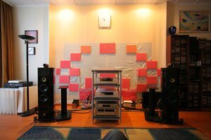

Александр, фотографии дают искаженное представление (широкоугольник!) - кажется что колонки стоят широко и до точки прослушивания очень близко. Реально каковы стороны треугольника? И почему нет разворота на слушателя? Не страдает бас и сцена?
Осмелюсь ответить за Александра.На мой взгляд ас несколько широко стоят и расстояние до них мало.Если не ошибаюсь цель была создать широкую сцену,в связи с такой расстановкой имелся небольшой разрыв сцены.Вроде сейчас с этим все ОК.

Расположение акустики: 2,5м между колонками, до слушателя от колонки-2,3м. Разворот внутрь есть, очень маленький-примерно 7- 10 град.

А сейчас внимание! Новое акустическое оформление. Результат кропотливого труда в течение трех недель. Автор идеи и главный исполнитель Мишель Turtlevax — талантище! Диффузоры Шредера уволены, их влияние по сравнению с сотворенным безобразием было просто ничтожно. Soundstage — слов нет, чудо, стена пропала, все инструменты и голоса на положенных местах, даже тональный баланс улучшился. И что теперь делать с такой «красотой» не знаю, жена в обмороке.
а каков принцип этой красоты?
Александр, что за полочники пробовали? И расскажите, пожалуйста, как клеили, из чего конкретно (там простыни?), что приходилось обдумывать и решать в течение этих трёх недель.
Шредеры из пенопласта - всё же несколько странное решение, наверное. Материал должен быть жёстким и плотным, чтоб противостоять волне.
А вообще - классно! Можно сделать очень красиво, наверное!
А что это за штуки? по картинке не понятно. То ли яичные.. то ли?
