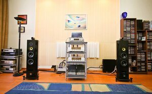

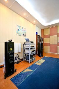

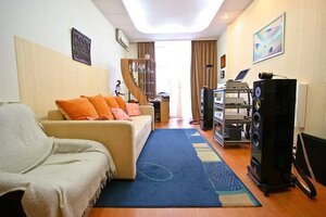

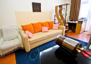

Комната размером 6,3×3,4м, высота 3,4м.
Стены отделаны бамбуковым полотном, двери шкафа-купе — бамбуком и ротангом.
Потолок — гипсокартон с заполнением акустической минеральной ватой.
На полу — ламинат плюс подложка специальная (не пробка) уложены на старый паркет.
На стене — диффузоры Шредера. Cделал из пенокартона, работают, но не уверен, что место найдено оптимально, поиск продолжу.

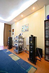

Начну с питания.
Выделенная линия от щитка (автомат АВВ) проводом ПВС 2×6 (без фанатизма) + 2м Acrolink 4060 на финише.
Земли нет, дом постройки 1958 года, многия поколения советских электриков трудились в совершенствовании cистемы электропитания в доме, поэтому нам такая «земля» не нужна.
Регенератор PurePower 700 подключен прямо к линии, без розетки/вилки.
Регенератор стоит вертикально, за правой колонкой, на аудиофильские аксессуары (типа шипов, абсорберов и т.п.) не реагирует и правильно делает.
Ноги приделаны только в дань традиции.
Можно питаться напрямую от выделенной линии, за левой колонкой находится коробочка с двумя розетками Furutech (eвростандарта) и двумя розетками Oyaide SWO-XXX (USA стандарта).
Регенератор снабжен двойной розеткой USA от Shunyata (это выпендреж такой, можно было и другую поставить) и двумя европейскими — Furutech и Legrand , последняя штатно установленная, дрянь порядочная.
Далее через кабель NBS Statement III на дистрибютор Fadel Art — 7 посадочных мест, из них 4 — USA ( Oyaide опять же) и 3 Schuko от Legrand , заменить их было невозможно в силу конструкции дистрибютора.
Примитивный корпус Fadel Art доработан, укреплен, утяжелен, поставлен на шипы.
Делал по умолчанию, с азартом и удовольствием, влияние на звук не отслеживал, догадываетесь почему? Ведь если хуже будет, то что же, весь этот труд коту под хвост? Теперь правильное питание, изрядно сдобренное специями, можно подавать к столу компонентам.

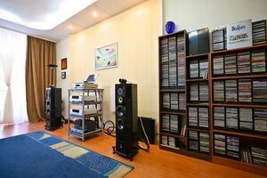

Стойка Solidsteel 6.4. Песком/дробью не заполнял, а надо бы.
Проигрыватель Abbingdon Music Research CDP-777 , усилитель Abbingdon Music Research AM-777.
Компоненты оказались очень чувствительными к аксессуарам и твикам, впрочем я это предполагал перед покупкой.
Слишком робко и деликатно они звучали в демзале Английского звука.
Наверное здесь не умеют их правильно готовить, решил я.
Так оно и было. Слегка пошаманил и заставил их звучать как надо!
На нижней полке — ламповые моноблоки с условным названием МикроМакаров.
Автор конструкции — Сергей Мальков, изготовил Андрей Крылов под строгим авторским надзором Сергея.
Передние панели я уже сам делал, ибо первозданный внешний вид, грубо говоря, просто ужасал.
Опять же положительно сказалась замена входных разъемов и выходных клемм.
Звук конечно макаровский, собственно и акустика Montana SPI приобреталась под этот усилитель.
Поскольку акустика bi-wire, кабель акустический представляет собой mix: по ВЧ — Musical Wire Cadence , по НЧ — handmade из фольги, общее сечение 16 квадратов, делал Андрей Крылов.
Супертвитеры Murata.
Всегда работает в фоновом режиме тюнер Onkyo Т-4711.
Есть рекордер Marantz DR 6000.
Кассетная дека AIWA HK-S9000 включается раза два в год, это ностальгический аппарат и память о лучших годах жизни, отданных советскому магнитофоностроению.
Кабельное хозяйство, как сами понимаете в связи со спецификой моего увлечения — самый непостоянный элемент в системе.
Призываю не следовать моему примеру, иначе рискуете никогда не услышать истинный звук своих выстраданных компонентов.
Сейчас кабели такие: источник запитан Kubala-Sosna Emotion , межблочный — Musical Wire Cadence Rev2 , сетевой к усилителю — XLO Unlimited.
Второстепенные компоненты связаны кабелями DH Labs , Fadel Art , Purist Audio Design.
Обалдеть!
P.S. Надеюсь звучит также, как выглядит?!
С почином!!! Смотрится шикарно…особенно в интерьере.
Правда впечатление,что узковато…
Бест…! Поздравляю ! Дизайн замечательный default_smile.png Да и звучание наверное нашли свое!
Дык почин… болен-то давно… вот опубликовать долго собирался.Да, комната узковата, пробовали ставить акустику по короткой стене- вообще сцена разваливалась.
