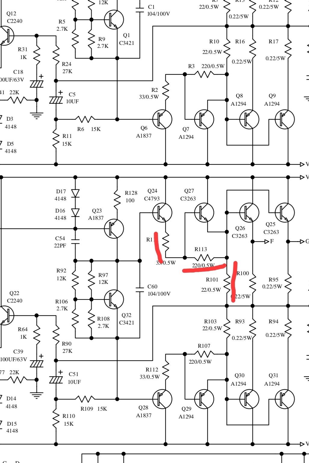

Подойдут ли резисторы Holco H4P в эмиттеры драйверных транзисторов мощника?
Даташит в аттаче. Менее 1 Ома эти резисторы не выпускаются.
Уточните, что вы называете драйверными транзисторами?
[holco_data_0.pdf](< base_url >/applications/core/interface/file/attachment.php?id=592715&key=8219b3f392f328edee5b60d36a1a86d8)

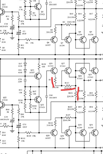

Имею ввиду транзисторы в каскадах усиления до оконечного каскада, предварительные.
Не вижу ни одной причины, почему указанные резисторы нельзя применить в данном месте.
Необычным является применение во 2-м каскаде “тройки” повторителей, мощных выходных транзисторов.
Что за усилитель?
Ну так хотелось бы применить что-то действительно хорошо подходящее в это место))
Это Art Sla 2.
Мне кто-то объяснял, что первый транзистор из этой тройки в этой схеме является предварительным каскадом для классической двойки на выходе.
Да, так и есть.
Указанные вами резисторы полностью подходят, и ничего “лучше” искать незачем.
Почему вы этим заморочились?

Сам усилитель у меня сильно тюнингованный, поэтому каждую деталь, подбираю на слух.
Резисторы в этом месте, если они металлопленочные и от нормального производителя, в дальнейшем подборе не нуждаются.
Особо качественные резисторы можно ставить в цепь ОООС, но и там, в данном случае, достаточно хорошей металлопленки. Просто завысить мощность резистора вдвое.
“По вкусу” можно ставить уголь, тантал и т.п., но тут я уже не советчик.
Из специально аудиофильских в это место можно поставить Takman REY.

Спасибо, Игорь Юрьевич! Так я и полагал, поставить металлопленочный большей мощности, и желательно немагнитный. Данная модель Holco магнитится, как оказалось.
