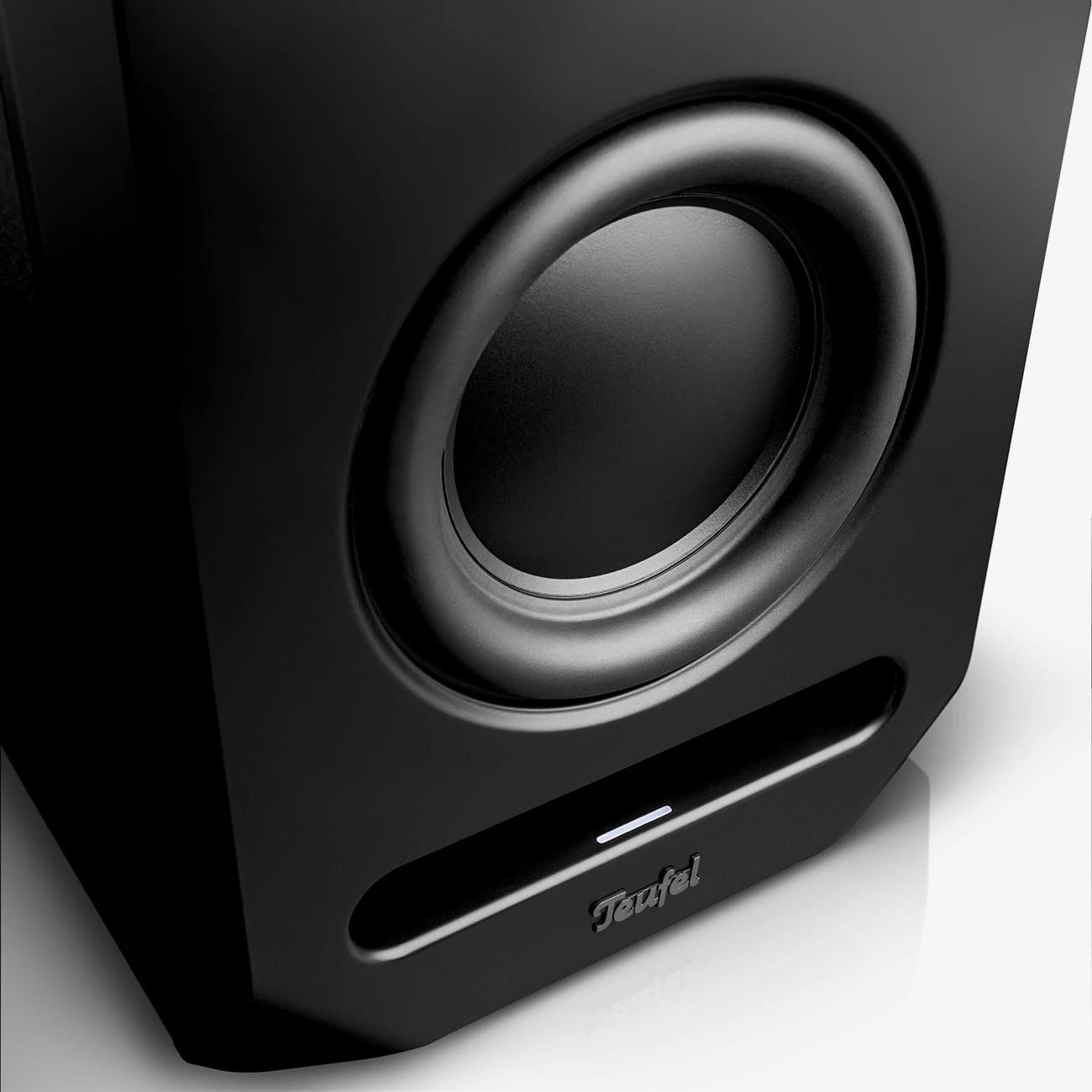

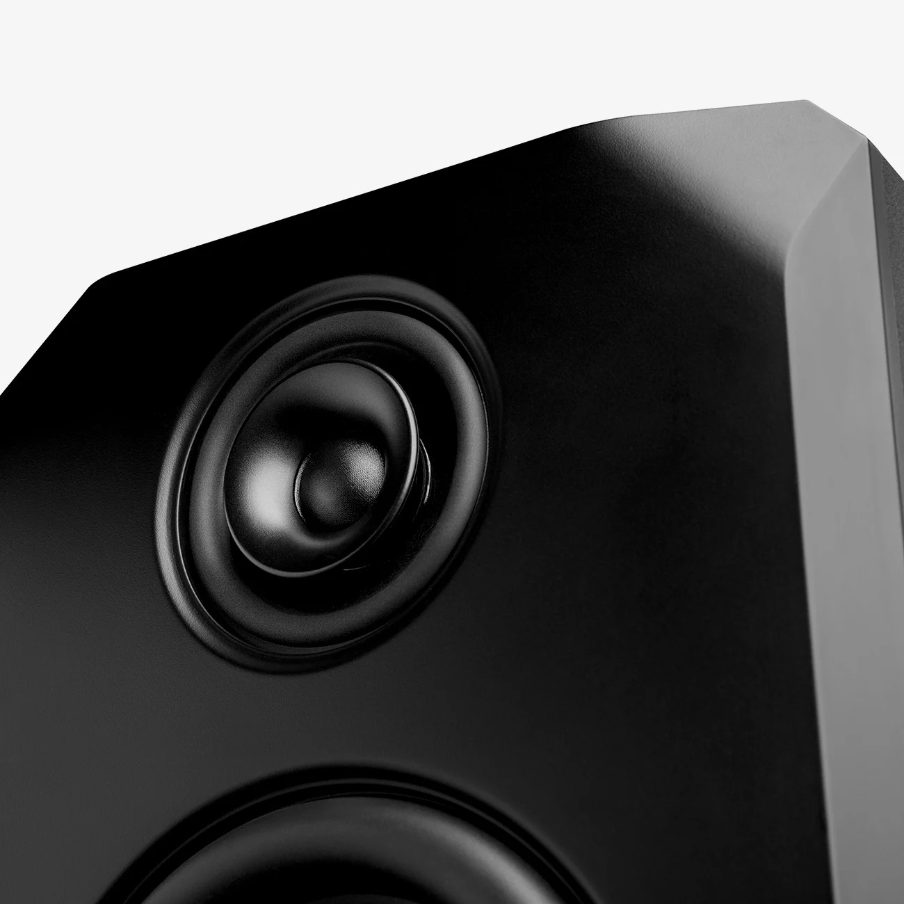

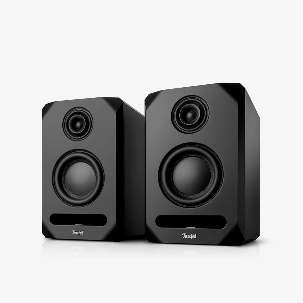

Низкие частоты отданы 5,25-дюймовому (135 мм) длинноходному динамику. Выше работает коаксиальный модуль: 75-мм среднечастотник с диффузором из бумаги с покрытием, а в его центре — 20-мм тканевый твитер. Оба излучателя сидят на одной оси, поэтому середина и верх приходят к слушателю из одной точки. Для стереосцены это означает более точное построение и стабильную локализацию источников. Трёхполосное деление разгружает вуфер от середины, и интермодуляционные искажения снижаются — так объясняет замысел сам производитель. Твитер нагружен на волновод, а края передней панели скруглены, чтобы звук не переотражался на углах корпуса. Фазоинвертор выведен на фронт: сзади ему не нужен воздух, и монитор можно придвинуть ближе к стене.

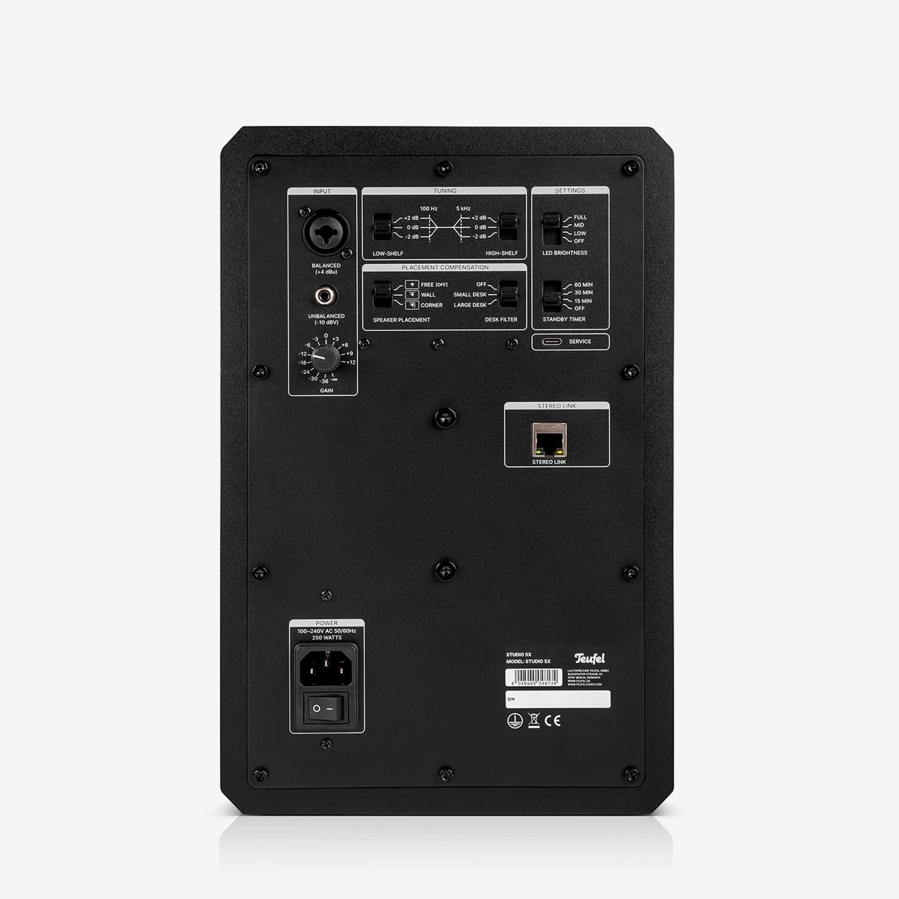

Базовая STUDIO 5X на каждом мониторе несёт балансный комбинированный вход XLR/6,3 мм и небалансный RCA. У STUDIO 5X BT схема иная: один центральный Bluetooth-приёмник версии 5.0 с кодеками aptX HD и AAC, стереовход RCA, вход AUX и 5-метровый стереокабель-линк в комплекте. Корпус размером 21,3 × 32,8 × 26 см весит 8 кг. На задней панели две резьбы M6 под стойки, настенные и потолочные крепления, в том числе для иммерсивных систем. Настольные стойки, разработанные вместе с König & Meyer, продаются отдельно за 124,99 евро за пару.
