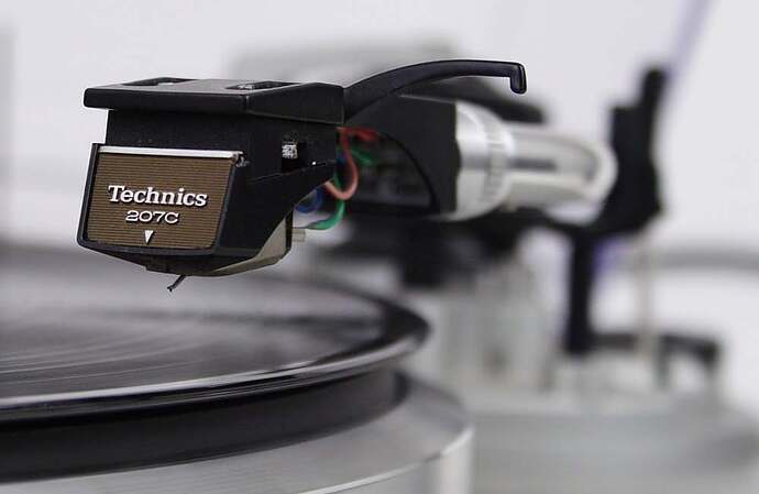

Непользованную вы не найдете, а б/у в хорошем состоянии легко!
С 207 все просто, на вставке большими буквами написано Technics! Реплика будет черная или желтая без надписи.
Вот она:
